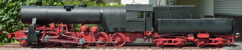

Es ging auch wieder ein bisschen weiter. Da der Rahmen jetzt auf eigenen Rädern steht hatte ich  vor dem Urlaub noch die Zylinderentlüftung geschnitten und montiert. Die Gefahr des Abreißens ist jetzt bei den Zylindern fast vorbei. Hier mal ein bescheidenes Foto davon.
Baubericht Lok der Baureihe 52, M 1:16 - Seite 7 P1120223
Die letzten Tage hatte ich die Kuppelstange ebenfalls aus Graupappe in mehreren Schichten als komplettes Teil gesägt und geschnitten. Hat sogar auf Anhieb geklappt.
Baubericht Lok der Baureihe 52, M 1:16 - Seite 7 P1120224
Hier eine Nahaufnahme, wie ich es mit blossem Auge auch nicht schöner sehen könnte. Die Stangen selber habe ich mit etwas Sekundenkleber gehärtet.
Baubericht Lok der Baureihe 52, M 1:16 - Seite 7 P1120225
Die weitere Prozedur wie schon mehrfach beschrieben.
Baubericht Lok der Baureihe 52, M 1:16 - Seite 7 P1120226
Und hier ein schönes Bild nach reiflicher Überlegung, ob ich die Kuppelstange schon montieren soll oder nicht. Sieht auf jeden Fall gut aus. Und es dreht sich auch noch alles wie gewünscht.
Baubericht Lok der Baureihe 52, M 1:16 - Seite 7 P1120227
Nahaufnahmen haben den Nachteil, das kleine Unregelmäßigkeiten einfach gnadenlos sichtbar werden. Der Ölbehälterverschluss wurde auch noch schief aufgeschraubt. Hoffentlich ist das Gewinde nicht ganz hin.
Baubericht Lok der Baureihe 52, M 1:16 - Seite 7 P1120228
Wenn das Wetter in den nächsten Tagen mitmacht, ist es einfach mal wieder Zeit für Aufnahmen außerhalb der Werkstatt. Will einfach mal sehen wie das Fahrgestell mit Tender, Kessel- und Führerhausrohbau aussieht.
Als nächstes wird der Kreuzkopf, die Gleitbahn und natürlich die Treibstange dran kommen. Danach gibt's wieder ein kleines Video, aber nur wenn sich noch alles so dreht wie gewollt.
Gruß Klaus

Baubericht Lok der Baureihe 52, M 1:16 - Seite 7 Empty Re: Baubericht Lok der Baureihe 52, M 1:16
Beitrag von maxl am Mo 03 Jun 2019, 18:36
Hallo Klaus - ich drücke dir von ganzem Herzen die Daumen, dass der Antrieb weiterhin reibungslos funktioniert! Ein so vorbildgetreues Modell der Superlative auch noch fahren zu sehen, wäre der Hammer! Die Kuppelstangen sind dir hervorragend gelungen. Eine Augenweide. Gruß Michael (maxl)

Beitrag von klaus.kl am Mi 05 Jun 2019, 22:51
Hallo Michael,
ob es zum Schluss noch fährt hängt ganz davon ab wie leichtgängig mir der Rest von dem Antrieb gelingt. Hoffe auch, das es was wird. Hin und herfahren würde dann schon auf zur Zeit min. 3,50m funktionieren. Die Lok sollte aber eigentlich nur auf kleinem Sockel kurz über den Gleisen stehen und ab und zu in Bewegung geraten. Auf keinen Fall ist Dauerbetrieb vorgesehen.
Hallo Dietmar,
ich schau mal ob ich in den nächsten Tagen Bilder mit dem bekannten Hintergrund an meiner Hausgleisstrecke machen kann. Wenn`s gut wird stell ich ein paar Originalbilder ein.` Grinsen Grinsen Grinsen
weiter ging es mit dem Kreuzkopf und der Gleitbahn.
alles Graupappe, Gleitbahn aus Bristolpappe weil so schön glatt und ein 6mm Buchenholzrundstab
Baubericht Lok der Baureihe 52, M 1:16 - Seite 7 P1120231
noch ein paar Schrauben und Muttern
Baubericht Lok der Baureihe 52, M 1:16 - Seite 7 P1120230
und eine erste Passprobe
Baubericht Lok der Baureihe 52, M 1:16 - Seite 7 P1120229
nach dem lackieren noch ein Bild in der Sonne. Glänzt alles so schön und man sieht jeden Lackierfehler.
Baubericht Lok der Baureihe 52, M 1:16 - Seite 7 P1120232
Das Gestänge sollte eigentlich einen gelblichen Ölfilm erhalten. Hier im Original sieht es fast so aus, wie es sein sollte. Hab schon einiges probiert, war aber bis dato nicht von Erfolg gekrönt. Vielleicht kann mir die werte Modellbauercommunitie einen oder andern Tipp dazu geben. Vielen Dank im Voraus.
Baubericht Lok der Baureihe 52, M 1:16 - Seite 7 P1120233
so, das wars auch schon wieder. Bin grad an der Treibstange und hoffe dann alles so montieren zu können, dass nichts klemmt.
Gruß Klaus

Baubericht Lok der Baureihe 52, M 1:16 - Seite 7 P1120315
Ich glaube, ich wird erst mal ein paar Tage lang eine kreative Pause einlegen. Keine Ahnung, wie und an was ich weitermachen will oder sollte oder müsste...
bis dann und schönes entspannendes Basteln euch allen.
Gruß Klaus
