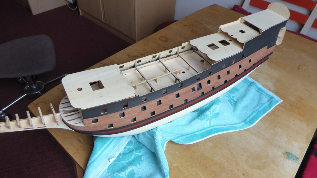

Re: noch eine SOTS (DeAgostini)
ein kleiner Zwischenstand:
Der Rumpf ist jetzt komplett 2x beplankt, geschliffen und das Unterwasserteil auch 1x mit Farbe dünn gestrichen. Dabei haben sich doch noch die eine oder andere Stelle gezeigt, wo die Leisten nicht richtig fest waren (ist wohl meine Spezialität geworden …
) . Allerdings ging das mit Leim und spachteln wieder weg. Das sind die weißen Flecken im Bild.
Ansonsten ist der Rumpf glatt, ist aber nicht so super eben, als wenn man z.B. einen fertigen GFK-Rumpf kauft. Aber das stört mich nicht, es ist ein selbst gebauter Rumpf und da ist eben nicht alles gleich.
Die Pforten sind auch schon ausgeschnitten und gefeilt. Zur Kontrolle habe ich wieder die Lehre von der Erstbeplankung genommen. Damit die Leisten nicht ausbrechen, habe ich sie z.T. gaaanz leicht mit stark verdünntem Klarlack vorher gestrichen. Ein anderer Tipp war noch, die Leisten anzufeuchten und dann zu schneiden. Ich habe beides probiert, manchmal ging das eine leichter, mal das andere. Kurz: ich habe für mich noch die Methode gefunden. Aber jetzt ist es erstmal vorbei. Natürlich sind trotzdem 1-2 Leisten ausgefranst, das wird noch ausgebessert.
Jetzt kommt der rote und schwarze Anstrich. Da meine Schanzkleider bewusst noch nicht auf die vermeintliche richtige Höhe abgeschliffen sind, werde ich rückwärts von dem roten Streifen den schwarzen Teil anzeichnen und mich dabei an den Fotos orientieren.
An dem Beiboot habe ich zwischenzeitlich auch etwas weiter detailliert:
Peter
Peter

Peter2018- Pinzettenhalter
Das ist der heutige Baustand, die Decks sind nur mal aufgelegt.
Das Unterwasserschiff ist noch nicht gestrichen. Am Heck muss ich noch das untere Bergholz verlängern. Offensichtlich bin ich mit meinem roten Streifen wohl doch zu hoch im Vergleich zu den Bildern, wenn ich mir das Heck so ansehe. Aber damit muss ich jetzt leben.
Ein paar Kleinigkeiten werden noch ausgebessert!
Und jetzt werden die Berghölzer bei den Geschützpforten frei gesägt und dann die große Aktion der Drempel in den Öffnungen einbauen. Davor graut es mir schon.
Bis dahin herzliche Grüße
Peter
Peter

Fortsetzung der Weihnachts- / Jahreswechselarbeiten: Bugsektion
Da ich nicht immer nur 9cm-Planken kleben wollte bzw. auch wieder was andres Mal machen wollte, habe ich die Bugsektion weiter gebaut. Das Bugteil und die Grätingsplattform waren ja schon soweit fertig. Mit einem Laser habe ich die Mitte meiner Galionsplattform und es Galionsschnabel überprüft. Dabei zeigte sich, dass die Plattform mittig war, der Schnabel aber leicht nach Steuerbord verzogen war. Da die Plattform somit das Maß aller Dinge war, habe ich diese provisorisch heckseitig mit zwei Nägelchen zum Leimen fixiert und vorne ebenfalls mit Nägelchen den Schnabel in die richtige Stellung gebracht. Das ging recht gut.
Bevor die Seitenwände angeleimt wurden, wollte ich die Klampen und die Ringösen (zumindest die Bohrungen) schon vorher anbringen, weil es m.M. nach mit den Seitenwänden etwas eng wird.
Konsequenz war aber auch, dass ich erst die Abdeckleisten einbauen musste. Das hatte aber auch den Vorteil, dass die oberen Seitenteile viel leichter anzuleimen waren. Gewässert habe ich sie dann und vorgebogen.
Kleine Hölzchen an den Nägeln sollen verhindern, dass sich die Nägel in der weichen Leiste abdrücken.
Nächste Schritte, die Klampen entgraten, ein kleines Stück 1mm Draht daran befestigen, damit die Klampen später den Druck besser aushalten, anmalen, die Löcher dafür bohren und einleimen.
Bei den Bohrungen für die Ringbolzen ging es mir genauso wie manchen von Euch: ich habe die Stelle in der BA nicht gefunden, wo die Maße dafür angegeben sind. Deswegen habe ich mich bei anderen im Forum orientiert. Mittlerweile habe ich aber die Stelle zufällig gefunden, Bauanleitung Nr.11, Seite 468 (aber zu spät!!). Aber ich hoffe, der Unterschied fällt später nicht so sehr auf.
Beim Ankleben der unteren Seiteteile ist mir eine blöde Ungeschicklichkeit passiert (zum dem angekündigten Thema „Frust“).
Mir ist eine der Klammern aus der Hand gerutscht und hat beim Wegfliegen noch 2 Kanonenattrappen aus dem Vorbau gleich mit weggeschossen. Sch….
Ein Teilchen ist auf den Boden gefallen, aber das andere in den Bauch de Schiffes durch eine der Öffnungen (welche? Murphys Gesetz!! Schock!!). Geklappert hat es zwar, aber es kam nicht mehr raus.
Und was soll ich sagen, dabei habe ich auch wieder den gerade angeklebten Schnabel wieder abgebrochen.
Weil es keinen Ersatz für die Attrappen gibt, war ich schon drauf und dran, die Decks hinten mit Öffnungen zu versehen, um es doch noch raus schütteln zu können. Hab dann aber Glück gehabt, es lag plötzlich in einem der Geschützpforten des mittleren Batteriedecks und konnte mit der Pinzette rausgeholt werden. Ufff …
Der jetzige Bauszustand des Buges (deutlich zu sehen sind die weggeschossenen Attrappen)
Ich hoffe, es war nicht zu lang, aber der Schock musste mal raus
