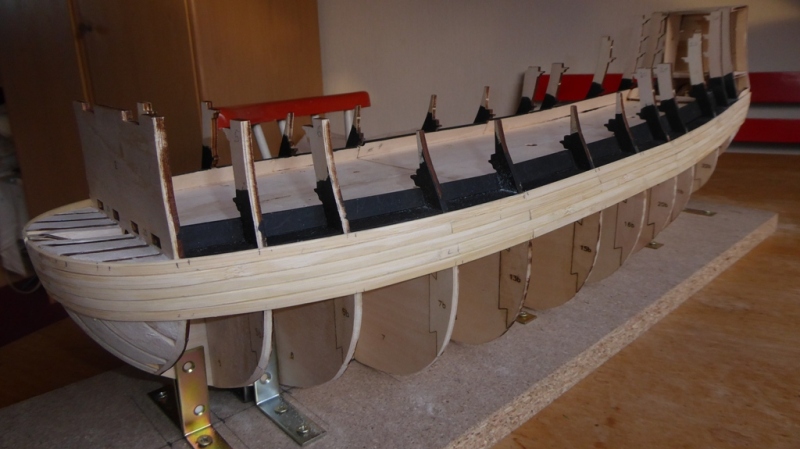

Hallo Peter,
du musst zum Bug hin noch mehr straken, noch viel mehr.....das Füllstück ist Deine Richtung. Nach achtern musst Du auch noch ran, das straken ist in dieser Bauphase das wichtigste schlecht hin. "Stabiles Haus auf gutem Fundament" ist mein Motto....soll heißen, lass Dir Zeit und strake so gut es auch immer geht. Halte immer zwischendurch eine Planke an und kontrolliere alles zweimal.

Hallo Peter,
kann mich Tom nur anschließen. Beim Straken würde ich darauf achten, die Form der Spanten NICHT zu verändern. Sprich: orientiere dich an der schwarzen Rußlinie vom Laser. Davon würde ich immer einen Rest stehenlassen. Besser auch mal eine Pause machen, das Modell eine Nacht ruhen lassen und am nächsten Tag weitermachen. Da schärft sich wieder der Blick.

Danke für Eure Hinweise. Ja, ich bin noch ganz am Anfang. Vorne am Bug, dass da noch viel mehr weg muss, sagt mir auch der Kopf, aber wenn ich dann die Rundungen sehe ....
Aber ich mach das, gaaanz bewußt jetzt und lass mir Zeit Staunender Smilie
Ich mach Bilder!

Wie versprochen hier ein paar Bilder vom Straken.   Am Bug bin ich ganz guter Dinge, das sieht schon (m.M.) ganz gut aus. Ich schau auch, dass ich möglichst einen Rand lasse, damit die Form nicht zu sehr verändert wird.

Allerdings kämpfe ich noch massiv mit dem Heck, aber ich hoffe, dass ich da Schritt für Schritt das auch hinbekomme.   scratch

Noch eine Anmerkung: Ich bin natürlich noch nicht fertig mit dem Straken, und ich achte besonders auf die Spanten 16 und 20, die wohl bei anderen Probleme gemacht haben. Bei mir ist das noch nicht aufgefallen, oder ich habe so ein schlechtes Auge oder es kommt erst noch.
Zwischenzeitlich habe ich das Beiboot weitergemacht. Nach dem 1. Farbanstrich sieht man, wo noch nachgearbeitet werden muss (Ups, nicht gedacht, dass das so viel ist)    Staunender Smilie

Moin Moin Peter,
Deine Strakerei am Bug gefällt mir sehr gut und auch ich denke das Du da nichts mehr machen musst. Das Straken am Heck hast Du ja selbst erwähnt und genau......lass Dir Zeit. Dein Beiboot sieht auch sehr sauber und gut aus......cooool.
An die Probleme an Spant 16 und 20 kann ich mich gar nicht mehr erinnern Embarassed Embarassed
Falls Du die Bambusleisten für die Erstbeplankung nutzen möchtest kannst Du die mit der Hand vorsichtig biegen das habe ich gemacht und muss sagen.....spitze. Man bekommt auch dadurch sehr gut Verwindungen in die Planken rein.........gerade am Heck perfekt Cool Cool
Moin Peter,
ja ja ... Farbe bringt viel zum Vorschein.
Als Tipp für weitere Projekte ... ein helles grau als Grundierung wäre dabei optimal.
Aber dein Beiboot sieht schon recht gut aus. Bisschen schleifen noch, dann passt`s 2 Daumen
Wenn ich da an mein erstes denke ... na besser nicht sunny

Inzwischen ging es weiter mit dem Straken, jetzt hauptsächlich am Heck. Da sind noch so ein paar Problembereiche um den Spant 26 herum (scheint zu schmal zu sein, oder ich muss mehr als bis zu einer schmalen Rußkante bei Spant 27 bzw. 49 abschleifen.   scratch
Zwischenzeitlich habe ich am Beiboot weitergearbeitet und farbig (mit weinrot) lackiert.
Die Schlingerkiele haben mir mehr Probleme gemacht , als erwartet. Und am Beibootheck muss ich noch etwas spachteln. Ich kämpfe nur mit mir, was ich noch alles überarbeite, ohne das Beiboot zu verschlimmbessern. Auahahn

Moin Peter,
beim Schleifen darauf achten, dass du keine Holzflächen wieder frei schleifst.
Beim nächsten Lackieren quellen sonst dort die Holzfasern wieder hoch und es kommt zu diesen unschönen Effekten.
Frage, welchen Spachtel verwendest du?
Persönlich nehm ich die Holzpaste von Clou, Eiche dunkel, die wird beim Schleifen hell grau, tocknet sehr schnell und lässt sich wunderbar mit sehr feinem Schleifpapier (nehme gerne 300 Körnung bei kleinen Ausbesserungen) bearbeiten.

Moin Moin Peter.........Hmmmmmmm warum ist Dein Beiboot Lila, dieser Farbton wird nirgends erwähnt No No No

Nachdem ich mit dem Straken fertig bin (hoffe ich zumindest), hat es mich doch gejuckt, die ersten Planken zu setzen.  Grinsen
Und, ich zahle viel Lehrgeld!   study   Nach Jahrzehnten (gefühlten Jahrtausenden) Pause und mit Bambusleisten muss ich doch erst mal wieder "rein kommen". Ich lerne gerade mal wieder, dass, wenn man Leisten mit zu kräftigen Klammern anpresst, diese sich auch nachhaltig verbiegen können, dass Klammern und Nägel oder so, wenn sie am Anfang der Leiste sind auch wieder rausfliegen können, wenn ich das Ende der Leiste fixieren will usw.   Auahahn
Aber es wird schon werden. Auf jeden Fall wird es eine Spachtel- und Schleiforgie werden.

Beitrag von Cpt. Tom Sa 03 Nov 2018, 16:55
Hallo Peter,
versuche Dir Foldback-Klammern zu holen......die siehst Du hier in sehr vielen Bauberichten wenn es ans Beplanken geht.
Ich hänge Dir mal einen Link an
https://www.amazon.de/Zacro-Foldback-Klammern-Vielzweckklammern-B%C3%BCroklammern/dp/B0736SFVDS/ref=sr_1_1?ie=UTF8&qid=1541260282&sr=8-1&keywords=foldback+klammer
Aus drei Stück machst Du zwei funktionstüchtige......dann brauchst Du fast nichts nageln, höchsten am Heck wo die Klammern keinen Halt finden Very HappyVery Happy

Peter2018 schrieb:Auf jeden Fall wird es eine Spachtel- und Schleiforgie werden.
Kopf hoch Peter, das hat für mich nichts mit dem Talent des Erbauers zu tun, als eher dem Material.
Diese Bambusleisten sind an den Kanten doch sehr abgerundet. Da entsteht immer eine Fuge. Bleibt nur der
Weg, das ganze Material abzuschleifen bis sie verschwinden, oder eben zuzuspachteln.

ich arbeite schon mit den Foldback-Klammern. Mit "nageln" waren mehr die Flipchartpins und Stecknadeln gemeint.
Wirklich nageln will ich nicht. Ich habe aber schon gemerkt, dass bei der "Sergal-VIC" weicheres Holz verwendet wurde.

Mit dem "mach 2 aus 3" habe ich noch etwas Probleme.
Entweder, der Bügel ist so unter Spannung, dass ich ihn nicht so wie notwendig rein klemmen kann oder ,
wenn ich den 3. Bügel etwas zusammendrücke, ist er wieder so locker, dass er beim anclipsen raus fällt.

Beitrag von Peter2018 Di 04 Dez 2018, 17:19
Liebe Leser,
da muss ich doch gleich melden: ich habe endlich gestern die 12. Lieferung meiner Komplettlieferung (!) bekommen.
D.h. ich hab jetzt alle Hüpfeding Hüpfeding Hüpfeding
Bei der Gelegenheit doch noch ein paar Bilder vom aktuellen Stand.
Obwohl eigentlich andere Dinge anstehen, konnte ich es mir dann ab und zu nicht verkneifen.
Die Beplankung habe ich jetzt soweit, dass ich das Schiff umdrehen muss.
Ich werde wohl die Technik mit dem "Klotz auf der Helling" für das weitere Arbeiten umsetzen.
Wir ihr sicherlich schnell merkt, habe ich am Bug schon frühzeitig die Leisten etwas verjüngt.
Dadurch hatte ich weniger Spannung drauf.
noch eine SOTS (DeAgostini) - Seite 2 2018-110
noch eine SOTS (DeAgostini) - Seite 2 2018-112
noch eine SOTS (DeAgostini) - Seite 2 2018-111
Das Beiboot wird auch noch mal neu gestrichen. Danke an Cpt. Tom, jetzt habe ich auch die richtige Farbe besorgt.
Bei der Gelegenheit wollte ich auch noch ein paar Unschönheiten verschleifen.
Dabei wäre ich um ein Haar (im wahrsten Sinne des Wortes) zu weit runter gekommen.
Ich hoffe, ich bekomme es jetzt farblich besser hin (Andreas, jetzt habe ich auch die Pinsel.
Bis man so wieder alles beieinander hat ...   scratch ).
