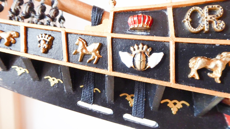

Klampe und Löwe
Beides mit kleinen Stiften versehen, damit sie stabiler sitzen und mit 2K-festgeleimt. Der Löwe ist bei mir etwas weiter vorne. Bei dem vorgegeben Abstand der BA, wäre das Hinterteil genau an der Treppe gewesen ….

Fertig!
noch eine SOTS (DeAgostini) - Seite 10 2021-220
noch eine SOTS (DeAgostini) - Seite 10 2021-221
