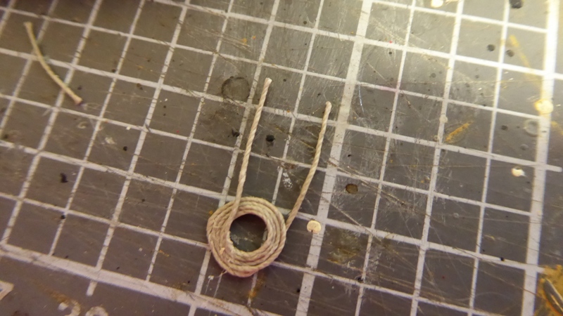

Gleich die Ringöse der Fahnemasthalterung angebracht, was erst in Heft 12 am Ende beschrieben wird.
Oben am Mast habe ich keinen Ringbolzen gesetzt, sondern mit 0,15er faden und einem 1,2mm Bohrer ein Auge gebildet,
an den mast „gebunden“ und mit Sek-Kleber fixiert und stabilisiert.

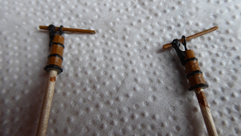

Die 2 Lenzpumpen sind auch fertig.
Den Teil, an dem der Schwengel gelagert ist, habe ich entgegen der BL schwarz gemalt,
ich denke, das war auch aus Metall.
Die Stellung der Schlegel habe ich bewusst unterschiedlich gemacht,
ich stelle mir vor, dass in der Praxis die auch nicht immer gleich ausgerichtet waren.

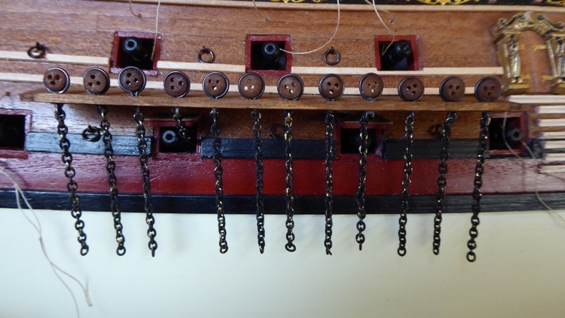

es gibt jetzt ein bisschen Fortschritt zu berichten, die Rüsten mit den Jungfern sind in Bearbeitung.
Auch dieses Thema hatte ich etwas vor mir hingeschoben,
weil es nicht so funktionierte, wie ich wollte.
Das mit dem Verdrillen des gelieferten Messingdrahtes inkl. Haken wollte mir einfach nicht richtig gelingen, das Brünieren dieses Drahtes und der Kette war ein voller Schlag ins Wasser, das funktionierte überhaupt nicht mit dem Krick-Brüniermittel. Oder ich handhabe das falsch, kann auch sein.
Abhilfe:
Ich habe in die Tasche gegriffen und fertige Püttingeisen gekauft, die ich noch von der VIC kannte. Damit war auch gleich das Problem mit dem schwarzen Draht gelöst.
Die gekauften Püttinge mussten zwar gekürzt werden und eben noch der Haken für die Kette gebogen werden, aber das war kein Thema.
Bei den Ketten habe ich mich entschlossen die dann halt schw. anzumalen. Ein Versuch zeigte, dass das einigermaßen geht.
Zum Schneiden der Ketten habe ich mir eine kleine Hilfe gemacht. Ein Nagel, entsprechend weit vom Brettchenrand, in den die Kette eingehängt wird und am Brettchenrand kann dann bequem mit dem Seitenschneider abgezwickt werden.
Nächster Schritt, Kette an das Püttingeisen befestigen, vorstreichen und trocknen lassen.
An den Rüsten mussten die Öffnungen etwas aufgefeilt werden, weil die gekauften etwas breiter sind.
Vor dem Nageln der Ketten habe ich mit 0,8mm vorgebohrt (nicht durchgebohrt!), mit 0,5 musste zuviel Kraft sprich mit dem Hammer zu stark draufgehauen werden. Blöd war, dass der Nagel nur sehr schlecht durch das Kettenglied ging, selbst wenn ich die Farbe „weggebohrt“ habe. Und auch eine möglichst einheitliche Linie war etwas schwierig einzuhalten, weil ich die Püttingeisen nicht alle gleichlang hinbekommen habe oder manchmal die Kette etwas „gedreht“ werden musste, damit ich die richtige Länge bekomme.
Zum Schluss noch nachgeschwärzt und mit dünnem Mattlack geschützt.
So sieht es SB aus:
Die Jungfern sind alle noch beweglich (bzw. werden es wieder gemacht) und werden beim Takeln noch richtig gedreht. Und es gibt noch Stellen, wo ich die Farbe ausbessern muss, kann man auf den Fotos besser sehen als "in natura".
Abhilfe:
So sieht es SB aus:

Pumpen …
… sind jetzt auch eingebaut.

Zum Schluss wird das aufgeschossene Tau separat gefertigt. Mit gut gewachsten Faden und dann mit verdünntem Weißleim etwas gesichert, funktioniert das ganz gut.
Das innere Fadenende dicht an dem Ring abschneiden, das äußere Ende als Ende des Takels etwas länger abschneiden.
Zum Schluss wird der Tauring über das Ende des Kanonentakels kleben.
