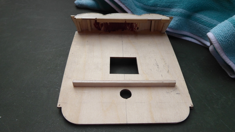

… und jetzt die Erfahrungen mit der Schottwand beim Quarterdeck
Nach der Erfahrung beim Backdeck, habe ich hier die Leisten gleich besser gesetzt, auch wieder 5mm länger als in der BL. Beim Anzeichnen oder Bohren der 4 Geschützöffnungen war das leider nicht so genau.
Auf dem Foto ist das nicht so gut zu erkennen, aber nur die rechte Bohrung war soweit ok, die anderen 3 waren nicht mittig oder verlaufen.
Kurz, so konnte ich es nicht lassen.
Also wieder die betroffenen Leisten lösen und neu aufbauen (inzwischen habe ich da sehr gute Erfahrung
Damit ich nicht die Stabilität des Moduls verliere, habe ich erst die Mitte und dann die linke Seite wieder neu aufgebaut.
Vor dem Bohren jetzt immer wieder gemessen und mit Augenmaß kontrolliert, extrem vorsichtig gebohrt, aber jetzt passt es m.M. nach ganz gut.
Bei der Ansicht von unten sieht man noch die Hilfskonstruktion am Mastloch, damit das Modul zum Anzeichen immer in der richtigen Neigung / Stellung steht. Die kommt natürlich später wieder weg.

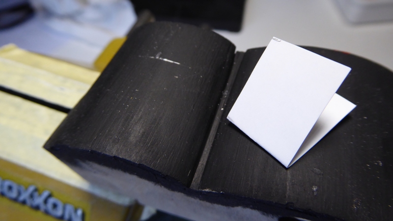

Tja und jetzt am Ende bin ich erst auf die Idee gekommen, wie ich die Mitte bei den gewölbten Schottwänden besser hinbekomme:
Mit einem Papierstreifen über der Wölbung, dann halbiert und wieder angelegt. Simpel, aber man/ich muss erst drauf kommen.
