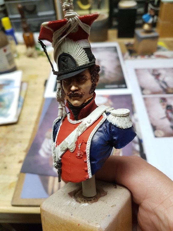

Mal ganz spontan umdisponiert. ...
Habe jetzt Lust den Offizier der polnischen Lanzenreiter der Garde zu bemalen. ..
Die Trompeter müssen jetzt wieder warten. ..
Farbige Grundbemalung mit Humbrol. ...
24 Stunden trocknen lassen und dann mit Ölfarbe fertig bemalt. ..
Alles was hier jetzt Weiss ist (ausser der Federbusch ) wird nachher Silbern. ...
Normalerweise nehme ich Schwarz als Untergrund für Silber..wenn es Metal ist. ...hier ist aber alles in Stoff. ..
Das wird dann in Non Metalic Silber bemalt. ...später mehr. ..

So....der Pole hätte dann mal schon Ölfarbe auf dem Buckel. ..
Indianblue plus Lamp black mit etwas Titaniumwhite gemischt und dick aufgetragen. ...4bis5 Stunden einziehen lassen. ...dann mit einem breiten Pinsel die überflüssige Farbe wieder abwischen. ...dann noch vielleicht etwas aufhellen. ...und dann in den Ofen damit. ..
Ich muss immer staunen wenn ich sehe dass sehr viele Figurenmaler das Blau der französischen Uniformen viel zu hell malen. ..hauptsächlich bei der Garde war das Blau fast Schwarz. ..bei der Infanterie und Kavalerie. ...
Generäle und Marschale hatten noch dunklere Uniformen. ..
Bei der Linie können die Uniformen heller sein. ..hauptsächlich nach längerem tragen kann das Blau verblassen....aber nicht bei der Parade Uniform. ..
marcolux- Detailliebhaber
Re: W.I.P. - meine Figuren im Bau!
So....lange genug angetrocknet. ..die Grundfarbe aus Humbrol hatte genug Zeit das Öl der Farbe einzusaugen....
Mit einem breiten Pinsel die überflüssige Farbe wieder abgewischt. ...aber sachte. ....sehr leicht drüber fahren. ...bis die Grundfarbe hervorscheint. ...nach Geschmack abwischen. ..für mich genügt es so. ...die Aufhellungen kommen automatisch je mehr manchmal die Ölfarbe abwischt. ...die Farbe die in den Vertiefungen bleibt gibt die Schattierungen. .
Man kann noch etwas mit Weiss aufhellen. ...mir gefällt es aber so. ...
Jetzt ab in den Ofen damit. ...Da trocknet die Farbe schneller und sie wird matt. ...was sehr wichtig ist für Uniformen. ..

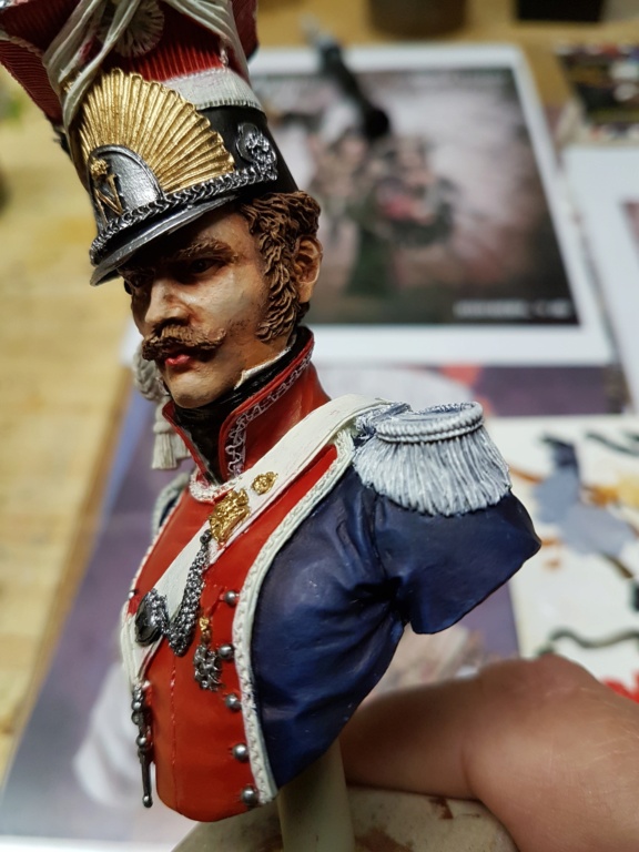

Erster Versuch für das Non Metalik Silber. ...
Auf weisser Basis eine Mischung aus Payngrau und Weiss aufgetragen. ...
Nach einer Stunde die meiste Farbe wieder abgewischt. ..
Dann mit purem Weiss stellenweise aufgehellt. ...
Dann mit stark verdünntem Payngrau die Schattierungen aufgetragen. ...
Morgen kommen noch einige Aufhellungen mit purem Weiss.
Scheint zu klappen. ...muss bis morgen abwarten. ..
