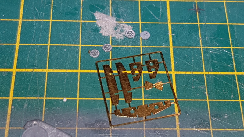

Leider ist mir ein Ätzteil vom Radar zerbrochen, der sieht jetzt zwar aus als ob zerschossen wurde.
Ich versuche diese Ausgabe noch mal nachzubestellen.

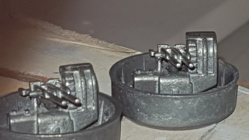

der komplette Aufbau ist aus Spritzguß. Nicht das Spritzguß wie bei der MetallRumpf Bismarck sondern richtig Schweres Spritzguß. Der Aufbau bis jetzt wiegt genau 1,19 Kg
nicht nur die Aufbauten sind aus Spritzguß sondern auch die Geschütze von den Drillingstürme bis hin zur kleinen MG ist alles aus Spritzguß...
Es kommt locker noch ca 500gr wenn nicht mehr dazu. Der Schornstein fehlt noch dann eine zweite Kommando Brücke oder Leitstand. Das Flugzeug Hangar ist auch Teils aus Spritzguß und die Drei Kampfflugzeuge sind auch aus Spritzguß. Dafür sind die Wellenhosen und Böcke aus Holz und müssen passend geschliffen werden. Zb sind die Wellenböcke nicht abgerundet sondern werden als rechteckigen klotz geliefert und man muss es selber passend schleifen. Wer jetzt denk ok da gibt es ein Plan zu? Weit gefehlt man muss es an Hand der Bilder machen und die sind sehr schlecht Fotografiert.
Auch wenn es sich alles Schlecht anhört aber das Modell macht Spaß und es ist halt nicht einfach zu Bauen aber wenn man das im Griff bekommt ist das ein sehr schönes Modell.

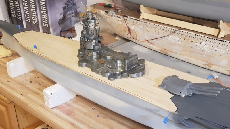

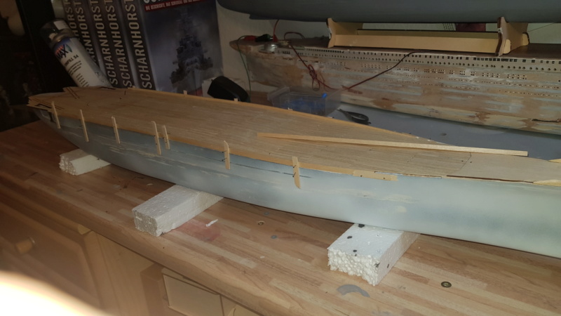

So hier ging heute wieder weiter, als erstes musste der alte Spachtel wieder runter, da wir gestern Karfreitag hatte musste ich auf Handarbeit umstellen....
Nach ca 2,5 Std war es dann soweit es ist alles Runter gekommen. Für die Grundierung nehme ich eine 1K Filler, der lässt sich gut auftragen und Später sehr gut schleifen...
Da meine Holde Maid mir die Rote Karte gegeben hat, zwecks in der Wohnung Schleifen musste ich etwas länger im Garten verweilen aber mit ein Flensburger Radler ging es gut über die Bühne.
Die Hangareingänge wurden passend gefeilt und mit EPO Kleber angebracht, das Schöne der Kleber kann Spalten bis zu 5mm überbrücken.
Dann Stand das Beplanken des Decks auf dem Programm und da dachte ich ohje ohje wenn das so ist wie die Hauptbeplankung dann wird es Lust.
Tja Pustekuchen da haben die sich aber was einfachen es Einfallen lassen, Es mußten nur 25 Leisten a 5 cm geschnitten werden und den Rest mit einer länge von 10cm...
Also wie auf den Bildern zu erkennen ging es in einem Rutsch und das war mal ein Lichtblick....
Das Deck wird entweder mit Ahorn Lackiert oder ich mache das Deck wie beim Letzten Gefecht, da wurde es mit Asche Dunkler gemacht...
Jetzt muss das Deck noch am Rumpf angepasst werden...Das Passiert dann am Sonntag oder Montag....

Also bin ich mit die Zwillings und Drilling Flak Angefangen....
Manchmal Frage ich ob die Jungs oder Mädels die solch ein Modell planen Lack gesoffen haben?
Junge Junge was eine Arbeit aber Bilder sagen mehr wie 1000 Worte ...
Wie man sehen kann passt die Komplette Ausgabe auf ein 1 Cent Stück ... Deckplanken gab es auch noch dabei ...
Die Läufe werden aus einen mitgelieferten Draht geschnitten 5mm, dan wurden die Läufe auf der Zwillingsflak geklebt...
Das Unterteil der Zwillingsflak
So sehen dann die ersten Zwillingflak's aus ...
So das sind die ersten 32 Teile der Drillingsflak, es musste alles Entgratet und Abgeschliffen werden.
Nach 32 stück hat man dann keinen Bock mehr ... deswegen heute nur 16 Drillingflak's
So werden dann die Läufe Hergestellt aus 0,48mm Messingdraht, ich sage ja die haben Lack gesoffen
So hier stehen die Drillings Flak ohne Läufe......
Hier mal die 16 zusammen gebaute Drillings Flak, es kommen noch genug davon,
denn auch in den nächsten 10 Ausgaben sind welche drin ...

So da habe ich heute mal etwas am Deck der Yamato gemacht und ja es kann sich sehen lassen......
Erst mal haben die wieder was falsches in der Baubeschreibung gemacht bzw (wie nennt man das Übersetzungsfehler),
man sollte die Planken am Rumpf Plan Abschneiden ...
Tja, Dumm gelaufen das was ich abschneiden sollte bzw abgeschnitten habe fehlt jetzt.
Da wir alle ja mit Holzleisten umgehen können habe ich die passende Höhe wieder hergestellt.
Nachdem alles Getrocknet ist habe ich erst mal das Hauptdeck vom Rumpfgelöst.

Könnt ihr diesen kleinen Grauen Knopf erkennen zwischen den beiden Flak's? Das ist das Teil war abgefeilt werden muss....

Als erstes wurde die Citadelle so gut wie fertig gestellt, es fehlen hier und da noch ein Paar Kleinteile.
Der Schornstein wurde auch fertig gestellt und auf dem Podest angepasst.
Der Achteren Artillerieleitstand wurde Lackiert und auch fertig gestellt, desweiteren wurde ein teil der Bewaffnung am Aufbau befestigt.
Der Rumpf wurde Lackiert aber leider ist mir aufgefallen das die Yamato keine Schwarze Wasserlinie hatte, also noch mal lackieren.
Das Deck wurde aufgeklebt und wird später noch etwas Schmuddeliger gemacht.
Der Antennenmast wurde befestigt und die erste Takelage wurde angebracht....
Es kommen noch viele Kleinteile am Aufbau, die werden jetzt in den nächsten 24 Ausgaben auf mich zukommen ...
Einige neue Teile wurden gerade Lackiert und werden Heute Abend oder Morgen erst verarbeitet...
Euch allen einen Schönen Dienstag und bleibt Gesund

Ich habe mich an den Fünf Geschütztürme rangetraut es ist Eigentlich ne Einfache Sache, ja wenn die Türme nicht aus Spritzguss wären.
Ok Gefühlte 150 Bohrlöcher 0,5mm und 15 Bohrer Später sind dann alle drin gewesen, Ach Stimmt die Türme bekommen eine Reling aber nicht aus Ätzteile sondern es sind 8-10mm lange Messingstäbe die noch eingesetzt werden müssen. Dazu kommt dann noch das Tau...
Ich hatte heute Morgen ein paar Bilder mehr gehabt aber leider habe ich meine SD Karte Formatiert....Fragt mich nicht es ist passiert...Gott sei Dank habe ich am Donnerstag ein Backup am PC gemacht....
Hier mal ein Paar Bilder und ich denke die Bilder sagen mehr wie Tausend Worte.....Geschütztürme aus Holz und Ätzteile sind ja ok und auch aus Kunstoff aber Spritzguss puhhhh

So der Kran wurde fertig gestellt und seine Lackierung bekommen.....Auch hier wer sich an die Anleitung hält ist verloren
Aber die Ätzteile sind schon ne mächtig gute Qualität und das meine ich Ernst....
