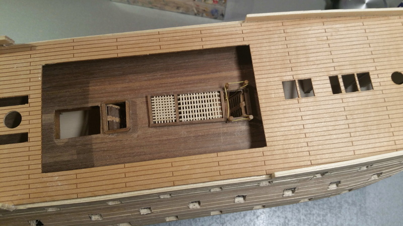

So kurz vor dem neuen Jahr hier ein Update zur Victory, obwohl Mantua es einem nicht leicht macht mit der miserablen Bauanleitung.
Die Luken sind alle gebohrt und z.T. auch schon zurecht gefeilt.
Als nächsten werden die Grätings fertig gestellt und dann das Deck mit Klarlack matt versiegelt.
Grund: Ich muss die Masten setzen solange der Rumpf unten noch offen ist und die Mastfüße von unten fixiert werden können,
nachdem sie ebenfalls mit Farbe (entsprechend den neuesten bei der Renovierung des Originals) versehen wurden.
Danach werden die Geschützluken fertig bearbeiten und die 2. Beplanung abgeschlossen.
Und dann... ist Frühjahr und die Farbe des Rumpfes folgt.
Offen ist noch ob ich das Unterschiff mit Kupferplatten belege.
Ist nicht nur zeitraubend sonder auch nicht ganz billig.
Und so nebenbei muß ich auch die Scharnhorst (Hachette) fertig stellen und meine Frau beruhigen ob der vielen Modelle.
Sie meldet sich manchmal am Telephon schon mit Schiffahrtsmuseum.

Hier melde ich mich endlich zurück.
Bin wieder ok und habe die Zweitbeplankung fortgesetzt, die Masten angepasst und vorgestrichen.
Bis auf 3 Planken wird der Rumpf feritg beplankt, danach die Luken zurecht gefeilt.
Nachdem, der Rumpf fertig geschliffen ist erhalten die Masten und der Rumpf (nach dem Voranstreich) ihre Farbe.
Anschließend werden Masten im Rumpf fixiert und der Rumpf geschlossen.
Bildgröße auf 800 px Breite reduziert! - Jörg -
Ja, und dann.... kommen die Kupferplanken. Ja Jansi, auch ich werden mich daran wagen.
Ich habe eine 20m Kupferrolle in 5mm breite gekauft, werde mit einem Rändelrädchen (aus dem Nähkasten) die Nieten imitieren
und dan entweder als Streifen kleben, oder, falls das nicht aussieht, 15mm lange Stücke geschnitten und fleißig kleben.
Verrückte sterben eben nie aus!
An die Experten: Simmen die Maße für die Kupferplanken 5x15mm.
Gruß Wolfgang

So, mittlerweile habe ich die Werft wieder geöffnet, der Rumpf und die Masten erhielten einen zweimaliegen Voranstrich. Die Grundmasten sind bereits zweimalig mit Oker-Gelb angestrichen, der Rumpf im Überwasserteil erst einmal Oker-Gelb. Es erfolgt in den nächsten Tagen der zweite Anstich. Danach erfolgt er Innenanstrich in Weiß und anschließend
die schwarzen Planken.
Danach geht es los mit der Kupferbeplankung. Ich habe mir 20m Kupferrolle gekauft mit 5mm breite. Mit einem Rändelrädchen werden die Nieten "geklopft" und anschließend alle 15mm eine Einkerbung sodaß ich Kupferplanken von 5x15mm darstelle.
Geklebt werden sie als Band, also nicht als Einzelplanken. Dazu sind meine Hände nicht mehr ruhig genug. Beim Kauf hatte ich noch Glück, sie kamen unaufgefordert selbstklebend. Schwein gehabt.
Wie bereits geschildert sind unten drei Planken noch nicht montiert damit dich die drei Grundmasten ordentlich fixiert werden können. Erst danach schließe ich den Rumpf.
Parallel dazu habe die die Lafetten ebenfalls Oker-Gelb gestrichen und die Kanonen Mattschwarz. Die Lukendeckel sind außen bereits schwarz, müssen aber auf den Innenseite noch Oker-Rot gestrichen werden. Auch die Beiboote sind in Arbeit. Bei den Farben orientiere ich mich nicht an den Modellvorgaben sondern an den Ergebnissen der Forschung am Original und dort hat man festgestellt das der bisherige Anstrich falsch war.

...und weiter ging es in der Werft. Backbordseite hat bereits den Kupferbelag, der aber noch erweitert wird. Eine neue Kupferrolle (5mm) ist geordert. Im Gegensatz zu Sven habe ich nicht Platten genommen, da machen 75jährigen Augen und Hände nicht mehr mit, sondern Rollen. In diese habe ich per Rändelrädchen die "Nieten eingeschlagen".
Die Wartezeit habe ich genutzt und sowohl am Rumpf weiter zu machen als auch erste Decksausstattungen anzubringen. Den im Bausatz fehlenden Ruderstand habe ich mir selbst gebaut.

So, mittlerweile habe ich am Bug weitergearbeitet, sind aber noch Nachjustierungen nötig und es fehlt das Wappen.
Als nächstes vollende ich jetzt die Kupferbeplankung (Nachlieferung ist heute eingetroffen) auf der Steuerbordseite und Fertigstellung der Farbgebung am Rumpf sowie das Ruderblatt.
Gruß Wolfgang
