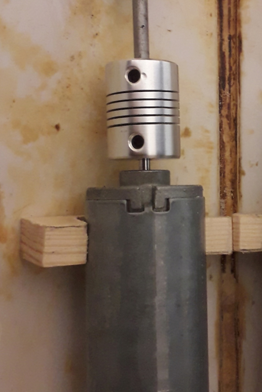

Moin Moin
Ich habe mir die Tipps von Günther angenommen und bin mit der
Motorhalterung angefangen.
Das sind nur die unteren, vorne.
Im hinteren Bereich kommen auch noch welche hin.
Oben kommen dann die Gegenstücke.
Ich weiß noch nicht, ob ich sie zusammen schraube oder irgendwie
klemmen. Mal sehen wenn ich sie fertig habe.
Befestigt sind sie noch nicht, ich muss erst alles anpassen.
Dank Günthers Tipp,  kann ich die von Reinhard empfohlenen Kupplungen
doch verwenden.    Cool ( Wenn alles klappt )

Restaurierungsbericht "Oceanic" 1:87 - Seite 11 Empty Re: Restaurierungsbericht "Oceanic" 1:87
Beitrag von Feuerwehr Di 10 Nov 2020, 18:16
Toll gelöst
Mfg Günther

Beitrag von Plastikschiff (†) Mi 11 Nov 2020, 09:48
Moin Wolle mein Freund,
ich finde das du bis hierher alles gut gemacht hast. Das sind die besten Kupplungen die ich kenne. Kein Geräusch und absolut ruhiger lauf. Hab ich schon X mal eingebaut. Auch bei Speed Motoren, kein Kraftverlust.
Womit klebst du die Halterungen in den GFK Rumpf?
Ich empfehle dir UHU Endfest 300/2 Komponenten, bei der Firma im Moment zum absoluten Angebot, 33 Gramm für 7 €
https://www.bueroshop24.de/uhu-plus-endfest-2-komponenten-kleber-33-0-g-460162?srpId=dd0e23270a30346399fae0f2dd737373&obt=11&storeType=B2C

Beitrag von Der Boss Mi 11 Nov 2020, 10:46
Moin Gerhard,  Hermann und Reinhard
Danke für euren Feedback.  Freundschaft
@Reinhard
Da nehme ich Stabilät Express. Da habe ich ganz gute Erfahrungen mit gemacht.
Und da habe ich auch noch genug von.
