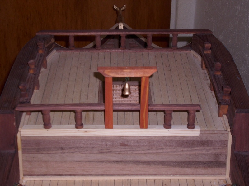

So nun will ich mal weiter machen ,wo war ich Letztenz stehen geblieben ,ach so beim Deck .Muß mich schon mal Vorher über ein paar Unscharfe Bilder Endschuldigen.......................................................................................................Habe dann die Grätings mit einer kleinen Tauchsäge aus aus Nußbaumholz gesägt .
Historische Segelschiffe  "Golden Hind " Dsci0129
Historische Segelschiffe  "Golden Hind " Dsci0130
dann die Geländerstützen aus 12mm Buchenrundstab gedrechselt.

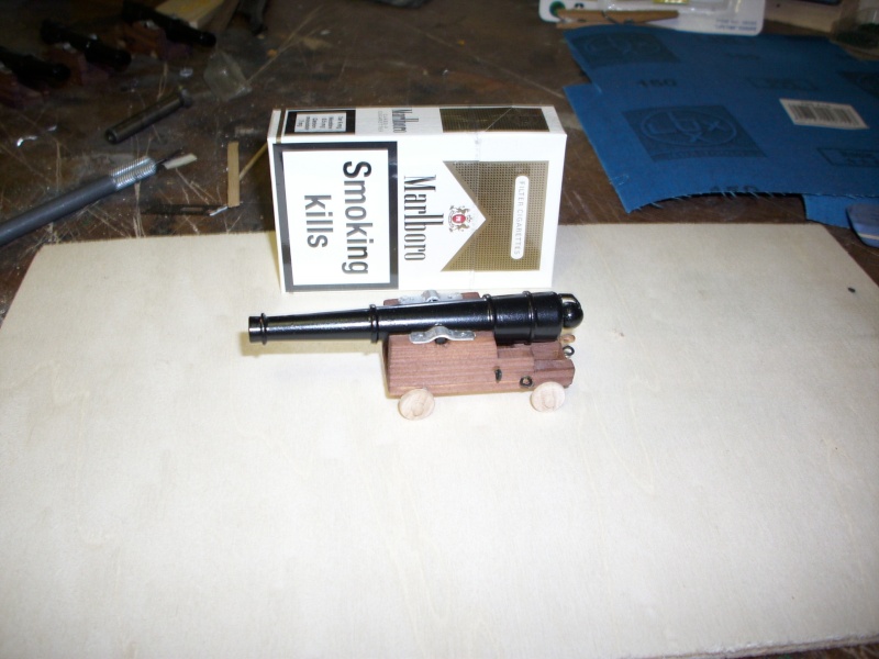

So und jetzt hatte auch endlich mal mit Bekannter Zeit ,der mir seine Drehbank zur Verfügung stellte ,so das ich meine Kanonenrohre drehen konnte .Ich nahm dafür ein 14mm Alurundstab .Größe der Kanonen
14mm hinten ,nach vorn auf 10mm verjüngt und länge 10,5 cm .Die Lafetten machte ich aus 5mm Buchenholzbrettchen .
Die Achsen sind aus einem 10mm Buchenrundsab gedrechselt.

Historische Segelschiffe  "Golden Hind " Empty Historische Segelschiffe "Golden Hind"
Beitrag von Ferrari am So 08 Nov 2009, 20:50
Hallo und einen Schönen Guten Morgen zusammen
So ich hab da mal wieder was für Euch ,habe in den Letzten Tagen mal die Masten Für die Golden Hind in Angriff genommen .
Die Masten sind aus Buchenrundholz 25mm Großmast ,20mm Fockmast ,18mm Besanmast,gedrechselt.Die Mastkörbe sind aus 5mm Sperrholz und die Unterteile der Mastkörbe sind aus 5mm mal 10 mm Leisten geschnitzt .Die Eselshäupter habe ich aus einem Alten Brett herausgearbeitet.So das wars mal wieder für Heute .......Fortsetztung folgt
Gruß Frank
Beitrag von Ferrari am So 08 Nov 2009, 22:59
Hallo ich nochmal
Hätte ja fast noch was vergessen ,hier noch die Eselshäupter und die Mastkorbunterteile .Ach so ,nur damit Ihr Euch mal
ein Üngefähres Bild der Größe des Modells machen könnt ,die Mastkörbe haben eine Durchmesser von
Großmast 115 mm Höhe 35mm ,Fockmast 95mm höhe 30mm .und ich habe hier noch ein paar Bilder mit mir und dem Modell gemacht .
Gruß Frank
