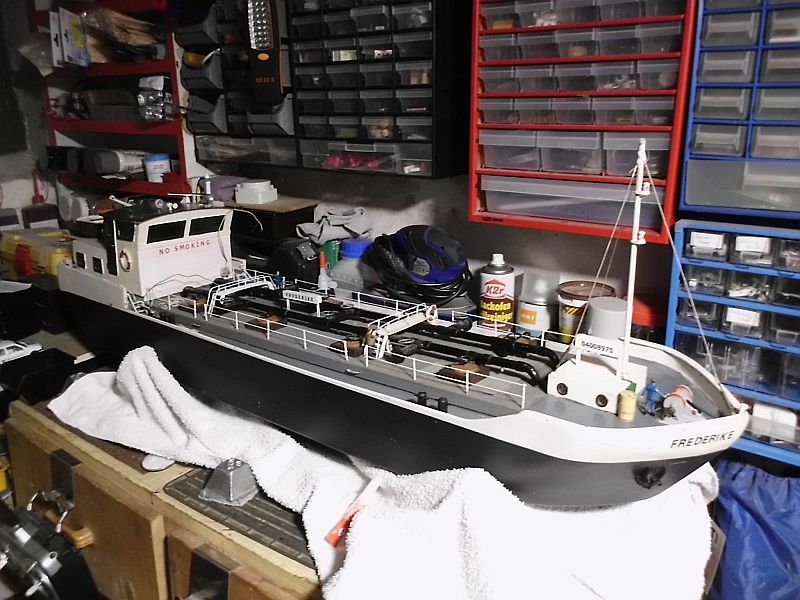

Nur ein kleines "Lebenszeichen" (da immer noch nicht der Sender voll einsatzfähig ist) - am Sonntag hatte Frederike "Ausgang", da mein Schwager vorbeikam (der das Schiff ja vor dem Müll rettete und mir schenkte)
SO sieht Sie im Moment aus - mit Figuren usw.
GESTERN habe ich mir "ein Herz genommen" - das "riesige" Beiboot achtern hatte mich schon lange gestört...
Ersatz wird kommen durch ein 1/50er Beiboot aus den Resten vom Bausatz des Schleppers Sanson von Artesania...
Zum Test mal noch einen "Golf" dazugestellt - aber das wird mir zu voll. Das Beiboot soll eigentlich in Davits kommen - und der ursprüngliche Kran ansich wieder "drauf..
(das ist ein chine. Werbeauto - soll irgendwo zwischen 1/43 und 1/50 sein... Von den Massen her passt es aber, und eine 1/50er Figure passt dazu)
Re: TMS Frederike - Restaurierung eines RC-Binnen-Tankschiffes
sieht schon richtig gut aus Frank, wenn ich siweit bin sind wir einige Tage weiter. Habe heute die gesamte Beleuchtung auf LEDs umgestellt und fertig verdrahtet und verlötet.

Der Boss- Forenguru
.....Zum Test mal noch einen "Golf" dazugestellt - aber das wird mir zu voll......
Frank, bedenke, dass die auf fast jedem Binnenpott auch ein Fahrzeug mit drauf haben....
Abzuladen mit einem Teleskopkran....
Und "zu voll" finde ich das nicht.....
rc-radi- Modellbaumeister
Stimmt schon, ein Auto aufm Aufbau ist schon fast normal.
Auch der mächtige Kran dazu.
Aber irgendwie finde ich, das weder das Auto, noch die Figuren,zum Modell passen.
Schau dir nur mal die Steuerhaustür an.
Im Vergleich zum Männeken hat die die Größe von nem Hallentor.
Al.Schuch- Modellbaumeister
.....Aber irgendwie finde ich, das weder das Auto, noch die Figuren,zum Modell passen.......
Hi Alex --- stimmt.
Auch der Rettungsring vs. PKW....najaaa ---
Egal, Frank muss es gefallen.
Vieleicht verzerrt die Perspektive die Größe der Tür?
Figur Auto und Beiboot könnten zusammen passen.
Plastikschiff- Allesleser
Hallo Reinhard.
Stimmt, die 3 Sachen passen zusammen, aber von den Dimensionen her nicht zum Schiff.
Vom Aussehen soll das Modell wohl eher einen kleinen Tanker darstellen,die Zurüstteile passen aber maßstabsmäßig eher zu nem großen.
Wenn er evtl. mal größere Sachen draufstellt und dann vergleicht?
Alex
Alex
Hallo Frank!
Kannst Du mal Länge und Breite vom Rumpf und Höhe und Breite der Tür vom Steuerhaus angeben?
Eventuell könnte ja doch noch was stimmiges dabei rumkommen, allerdings müßtest Du dann das (Tanker)Deck vermtl. "neu dekorieren"
Manfred
Manfred
gronauer- Modellbau-Experte
Es ist wohl so, daß ich es bei dem Schiff mit ZWEI Erbauern zu tun habe - Vater und Sohn wohl. Der Vater baute nicht weiter, der Sohn wollte "huschhusch" fertig werden.
Die TÜR ist definitiv zu groß, ebenso wie der Rettungsring am Ruderhaus - der schon dran war wie ich das übernahm. Rettungsring und bisheriges Beiboot sind ca. 1/25.
Ich habe mich bei der Aufarbeit erstmal um die Elektrik im Schiff gekümmert (und bin immer noch nicht fertig), aber den Rest noch gelassen.
Die TÜR wird wohl auch verschwinden - mit Schleifen und Farbe - den "grünen Rand" an den Fenstern werde ich rundum ergänzen. Den Einstieg werde ich wohl mittels kleiner / passender Tür von hinten machen, genug Fotos für Beispiele habe ich ja.

SO ungefähr denk ich mir das...
den übergrossen Rettungsring schon abgemacht - wollte ich später machen eigentlich.. Ein Stück Pappe hingestellt, wo die Farbe wegsoll. Den Kran wieder ohne Boot aufgebaut. Beim Rettungsboot weiss ich noch nicht - entweder ich lege das hin wie auf dem anderen Bild oder ich häng das in Davits ein.
Das Auto ansich gefällt mir immer mehr - wäre es nicht ein moderner Golf.. Ein Käfer oder so vielleicht... oder dahin ein Reserve-Propeller... oder ein Maschinenraumfenster... oder.. oder... oder...
