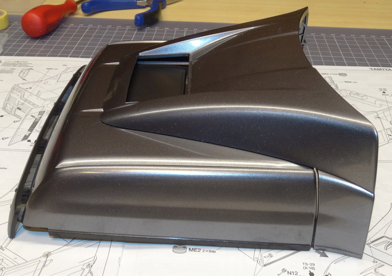

Zusammenbau des Fahrerhauses und Anbau des "Kleinkrams"
MAN TGX 26.540 6x4 XLX Dsc01017
MAN TGX 26.540 6x4 XLX Dsc01019
MAN TGX 26.540 6x4 XLX Dsc01021
Hochdach inkl. Dachspoiler und Sonnenblende
MAN TGX 26.540 6x4 XLX Dsc01018
MAN TGX 26.540 6x4 XLX Dsc01020
ein kleines Sahnestückchen: Frontpartie mit Kühlergrill und metallisiertem MAN-Emblem
MAN TGX 26.540 6x4 XLX Dsc01310

Hier geht's a bissl weiter:
Das Führerhaus (oder besser: Fahrerkabine Wink ) wurde weitestgehend fertig gestellt
mit Inneneinrichtung, Kühlergrill, Scheinwerfereinsätzen inkl. der LEDs und sonstigem
Kleinkram.
MAN TGX 26.540 6x4 XLX Dsc01423
MAN TGX 26.540 6x4 XLX Dsc01421
MAN TGX 26.540 6x4 XLX Dsc01422
Jetzt geht's dran den Kabelsalat in geordneten Bahnen zum Carson-LED-Kasten zu führen, und zwar so daß
von außen nix mehr zu sehen ist. Da kommt Freude auf... (oder auch nicht...Suspect )
MAN TGX 26.540 6x4 XLX Dsc01424
MAN TGX 26.540 6x4 XLX Dsc01425
Naja, fang' ich halt mal an...
