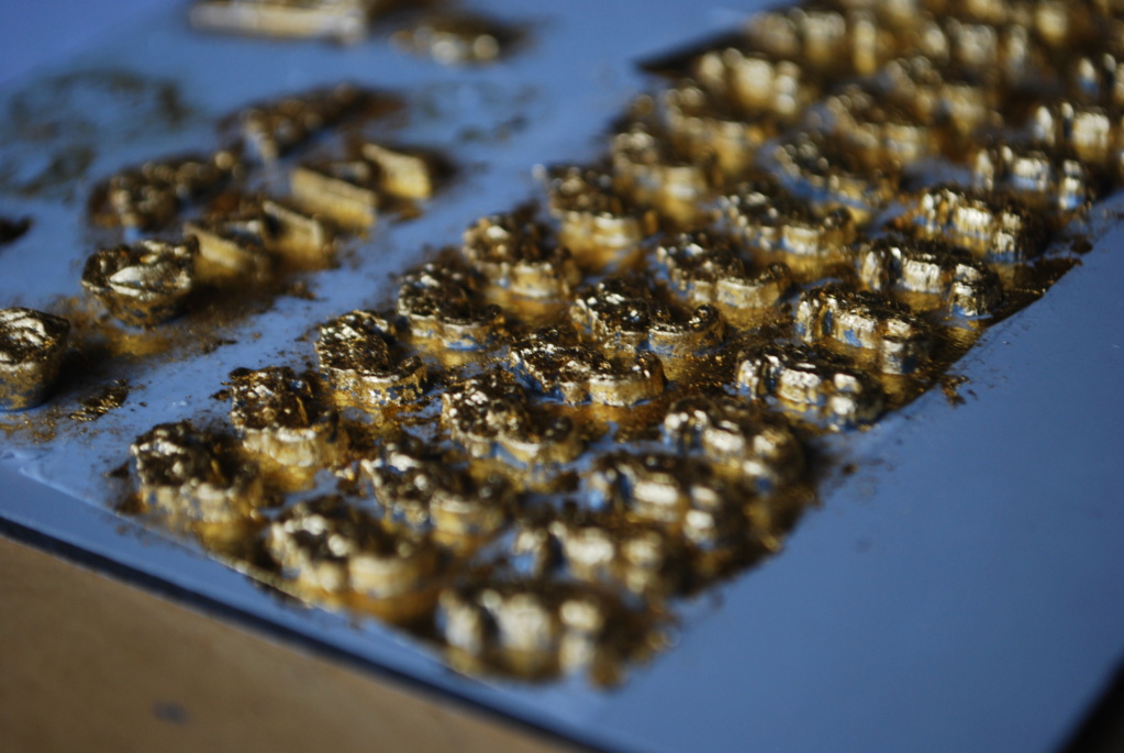

Ich habe mich bewusst gegen das Vergolden der Teile entschieden, da sie sowieso schon glänzen und später kaum auffallen.
Die hinteren Schanzkleider wurden VOR der Montage mit den Messingumrandungen versehen, da es NACH der Montage ein extremes Anpassungsunterfangen gewesen wäre, die Teile exakt auf den Millimeter zuzuschneiden:

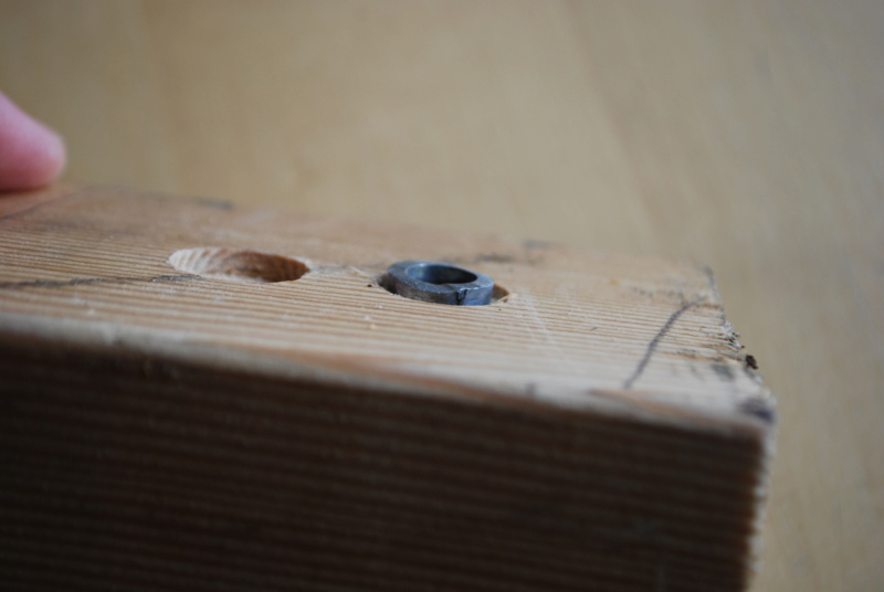

Die äußeren Schusspfortenumrandungen müssen laut BAL auf ca. 1,5mm Breite runtergeschliffen werden. Das klingt leicht, ist aber verdammt SCH......
Ich habe ein wenig rumgetüftelt, bevor ich eine einigermaßen befriedigende Technik entwickelt hatte. Mit einem 1,5er Forstnerbohrer schuf ich eine rund 1,5-2mm Vertiefung in einem Stück Massivholz. In der Mitte versenkte ich eine Schraube und lies den Kopf ein wenig hervorstehen (allerdings tiefer, als die Oberfläche vom Holz). Die Schraube diente zur Fixierung der runden Stückpfortenumrandungen.
Danach wurden die Teile mit einem kleinen Schleifgerät einigermaßen gerade abgeschliffen. Dies gelang leider nicht in allen Fällen zufriedenstellend.
Die Breite der Teile betrug zwar mehr als die geforderten 1,5mm, doch mit diesem Kompromiss konnte ich leben.
Hier ein Vergleich vorher/nachher:
Und hier der Schleifprozess:
Anschließend wurde wieder alles vergoldet (zweite Packung Blattgold bereits leer)...
...die Innenseiten der Stückpforten goldfarben gestrichen....
....und abschließend die Umrandungen verklebt:

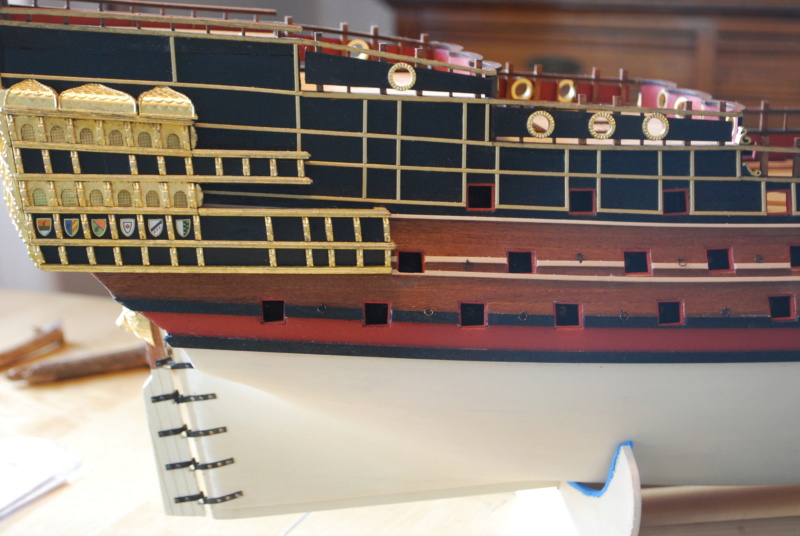

Bei mir ist ein wenig Zeit vergangen. Wie das immer so ist, kommt man mal mehr, mal weniger zum Bauen. Zudem bin ich mir überhaupt nicht sicher, ob ich das Ergebnis so lassen, oder ob ich die Lage von manchen Zierleisten noch korrigieren sollte. Zu dieser frage kehre ich später noch zurück.

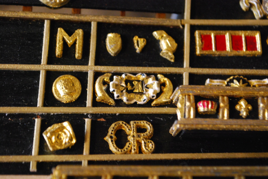

Zunächst wurden die hellen breiteren Lindenholzleisten als Zierleistenangebracht. Hierbei war es recht unkompliziert, da man sich einfach an dem schwarzen Farbübergang orientieren musste. Statt mit Holzleim, befestigte ich die langen Zierleisten mit Sekundenkleber.
Um den angegebenen Abstand zu der unteren Zierleiste zu gewährleisten, baute ich mir aus Restleisten kleine Abstandhalter, welche mit Maskierband befestigt wurden:
So war das Anbringen quasi ein Kinderspiel:
Für die anderen Abstände der goldenen Leisten baute ich ebenfalls Abstandhalter.
Zunächst hatte ich vor, die Leisten erst in Goldfarbe zu grundieren, anschließend am Modell zu montieren und danach noch mit Blattgold zu überziehen. Da aber der Unterschied zwischen dem Blattgold und der geringen Oberfläche der Zierleisten kaum ins Gewicht fällt, belasse ich es nun bei der Goldfarbe.
Manche Leisten wurden mittels Bleistift und Klammer festgedrückt:
Überquellender Holzleim wird direkt mittels Zahnstocher und/oder Wattestäbchen entfernt:
Damit beim Einfärben der Relingkanten mit Goldfarbe nichts auf die Oberseiten gelangen konnte, klebte ich vorher alles mit Maskierband ab, um eine sauber Kante zu gewährleisten:
Die Zierleisten am Gallion wurden ebenfalls mit Klammern und Restholzleisten fixiert:
Auch eine Feile leistete Unterstützung:
Jede einzelne vertikale Zierleiste wurde einzeln an- und eingepasst, wenn nötig abgeschliffen, damit es einen sauberen Abschluss bei den Übergängen gab:

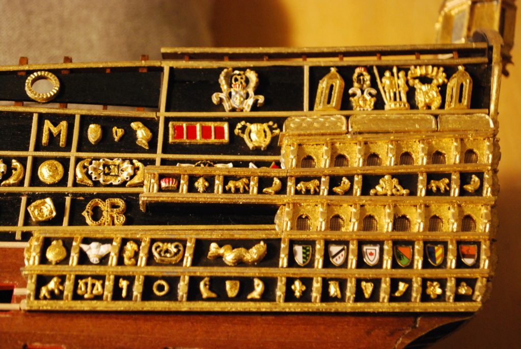

Und nun zu meiner Frage vom Anfang. Zwar passt alles von der Symmetrie her, doch irgendwie wirken die letzten drei "Zierleistenquadrate" zu der Heckgalerie gegenläufig. Nun überlege ich mir, diese nochmal zu entfernen, doch andererseits wirkt sich dies wieder auf die Parallelität zu den vorhergehenden Zierleistenverläufen aus. Ich bin gerade etwas überfordert.
Diese Stelle wird später noch durch die Rüsten bzw. Rüsteisen etc. abgedeckt, somit dürfte sie ästhetisch und optisch sowieso weniger ins Gewicht fallen. Trotzdem könnte ich jetzt noch was dran ändern, wenn ich nur wüsste, ob ich es überhaupt sollte
Hier noch ein paar Aufnahmen bugwärts:

Darwins Beagle schrieb:Eine Sache wundert mich dann doch. In der Bauanleitung sind deutlich vier Abschlussverkleidungen (Teile PL6 und PL7), die nach vorne zeigen, an beiden längeren Balkonen (Steuer/Backbord) zu sehen. Im Bausatz und der Bauanleitung werden allerdings nur die beiden oberen, also zwei statt vier nach vorne zeigende Teile, montiert. Hat man diese unter den Tisch fallen lassen oder einfach nur vergessen? Eigentlich macht es Sinn, sämtliche Balkonreihen damit auszustatten
Moin Christian,
ich hab sie gefunden.
Da ich momentan alle Metallteile bearbeite bin ich drüber gestolpert, in Lieferung 129 sind die fehlenden Abschlussverkleidungen

weil Du gerade das Problem dieser unsymmetrischen Zierleisten ansprichst ...
Mir ist in diesem Zusammenhang schon beim Anbau der 'schrägen' Schanzkleider
(die mit den runden Öffnungen für die Kanonen) aufgefallen, daß da etwas nicht stimmt!
Hatte deshalb extra mal die entspr. Bauanleitungen runtergeladen, ob das so richtig ist!?
Lt. Bauanleitung 'JA' ... aber Optik und Bauchgefühl signalisieren, 'DAS kann's eigentlich nicht sein!'
Diese Verkleidungen und die willkürlich anzubringenden Zierleisten
'zerschießen' regelrecht die eigentlich anzustrebende harmonische Linienführung ...
Aus nicht nachvollziehbaren Gründen wurde hier anscheinend
der ursprüngliche Modellentwurf nachträglich abgeändert ... leider nicht zum Vorteil!
Vergleicht das mal mit einem der Produktbilder auf der DeAgostini-Webseite ...
- völlig andere, harmonische (!) Linienführung der Zierleisten, keine abgeschrägten Schanzkleider, usw.
- auch die seitlichen Heckgalerien (Balkone) fügen sich in die Linien ein ...
Wenn Ihr hier noch was ändern könnt und wollt, solltet Ihr eventuell versuchen,
die Zierleisten unter Einbeziehung aller relevanten Fixpunkte (Balkone, Deckslinien, Stückpforten, usw.)
schon ab dem Hauptdeck weitgehend neu zu konzipieren,
damit sich am Modell ein stimmiges Gesamtbild mit harmonischen Linien ergibt?

Moin Jörg,
leider kann man die Produktbilder auf der MS Seite nicht als Vergleich heranziehen.
Das dort abgebildete Modell ist ein ganz anderes als das, was wir geliefert bekommen haben.
Veränderungen am Bauplan stehe ich auch immer offen entgegen. Problematisch ist dies allerdings, da die gelieferten Zierelemente vorgegebene Plätze einzunehmen haben.
Die können nicht einfach so in ihren Maßen geändert werden , ohne die Zierteile, dann auch in Eigenproduktion, abzuändern.

Das ist richtig, Andreas ... ich meinte das vor allem im Hinblick auf die willkürlich
'rauf und runter' verlaufenden horizontalen Zierleisten ... man erkennt das hier gut ...
Vielleicht genügt es ja schon, die Leisten jeweils direkt ober- und unterhalb des Schanzkleides
mit den drei runden Öffnungen behutsam so zu vermitteln, daß hier von vorn bis hinten
einigermassen durchgehende Linien entstehen?
Also eventuell auch nicht 'stückeln', sondern gleich durchgehende Leisten verwenden?

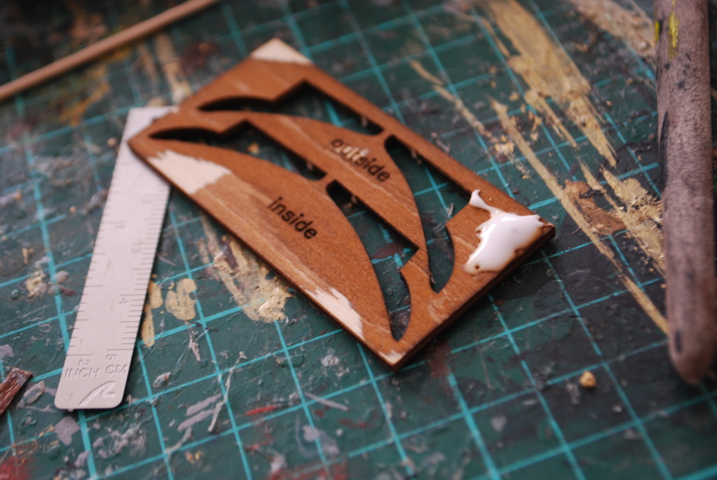

Lange ist es her, seitdem ich euch meine Fortschritten präsentiert habe. und was soll ich sagen: es gibt kaum welche
In der letzten Zeit gab es andere Prioritäten und so musste der Modellbau etwas hinten anstehen. So Situationen kennt sicherlich jeder und wenn jetzt die Natur erwacht, werde ich nachvollziehbarerweise erneut etwas träger werden, was aber nicht bedeutet, dass es hier nicht weitergeht. Nur das Tempo verlangsamt sich dadurch etwas
Für die 2mm kurzen Zierleistenstücke musste ich mir wieder eine Technik ausdenken, um zu gewährleisten, dass sämtliche Endstücke einigermaßen die gleiche Länge aufwiesen. Hierfür baute ich wieder eine Lehre aus einem Stück Restholz.
Die zweite Leiste diente als Führung für die Klinge, damit die Schnittkanten einigermaßen gerade wurden.
Alle Stücke wurden wie immer in einer Schüssel gesammelt und anschließend montiert:

Und nun zum Vergolden. Da manche Teile ja noch einen Anstrich erhalten, sortierte ich diese erstmal aus. Ebenso müssen die Galionsfigur und andere Statuen noch montiert werden.
Zudem habe ich noch keinerlei Erfahrungen gesammelt, inwieweit Acrylfarbe auf Blattgold haftet. Und genau hier liegt mein großes Problem. Sollte ich nun erst sämtliche Teile vergolden und anschließend bemalen? Man stelle sich vor, die Farbe haftet nicht, dann müsste ich alle filigranen Stellen wieder freikratzen. Deshalb starte ich später erst einige Versuche, um zu gewährleisten, dass mir keine böse Überraschung blüht.
Alle Teile wurden auf eine kleine Kunststoffplatte mit doppelseitigem Klebeband fixiert:
Anschließend wurden die Seepferdchen und Robben (jeps, es sind tatsächlich Robben und keine Delfine) vergoldet. Materialaufwand ca. 10 Blattgoldbogen.
Wie das Vergolden funktioniert, habe ich ja bereits an anderer Stelle erkärt. Anlegemilch auftragen, trocknen lassen, Blattgold aufpinseln, fertich.

es ging ein wenig voran und mittlerweile wurden ca. 50 % aller Kleinteile vergoldet. Dies ist wirklich eine diffizile Arbeit, auf deren Probleme ich nachfolgend näher eingehen werde.
Zunächst einmal einige Eindrücke:
Die Farbe haftete nach dem ersten Anstrich sehr gut auf der vergoldeten Oberfläche:
Trotzdem entschied ich mich dazu, die restlichen Teile erst zu grundieren. Hierfür verwendete ich den Metal-Primer von Tamiya:
Zudem suchte ich mir einige Farben aus meinem Sortiment zusammen. Bei den Vallejo-Farben orientierte ich mich an Andreas Angaben:
Zum Vergolden verwende ich folgende Anlegemilch:
Diese wird zunächst auf die Teile aufgetragen. Danach lasse ich das Ganze ungefähr 15 Minuten rocknen, bevor ich anschließend das Blattgold auftrage. Hierfür "reisse" ich mit einem Pinsel kleine Stücke aus dem Blattgoldbogen (die Stücke sollten schon so groß wie das zu vergoldende Teil sein) und bringe sie direkt auf dem Teil auf.
Und nun zum Problem. Gerade an den Kanten, Übergängen oder Seiten, bleibt das Blattgold oftmals nicht gut haften. Dies kann man bei folgender Blitzlichtaufnahme sehr gut erkennen:
Die Lösung des Problems wäre folgende. Entweder, man lackiert sämtliche Teile erst goldfarben und vergoldet sie dann, oder man überpinselt die nicht vergoldeten Stellen mit Goldfarbe, oder man bestreicht die freien Stellen erneut mit Anlegemilch und vergoldet den Rest. Ich wende vor allem die beiden letzten Verfahren an.
Bei größeren Teilen nehme ich einen kompletten Blattgoldbogen, lege ihn über das Teil und pinsel in ganz vorsichtig fest:

nachdem nun fast alle Kleinteile vollständig vergoldet und ausgebessert wurden (es fehlen noch die seitlichen Laternen und die Gallionsfigur), machte ich mich an die Bemalung der Kleinteile. Ich begann mit der Farbe schwarz. Hierfür wurde ein extrem kleiner Modellbaupinsel verwendet:
Da die Vertiefungen teilweise extremst klein sind, verwendete ich eine 3,5fache Vergrößerungsbrille bei guter Beleuchtung.
Hier und da fehlt noch ein wenig Blattgold, was ebenfalls nachgebessert werden muss:
Zudem habe ich innerhalb von nur zwei Stunden sämtliche Kleinteile an der Heckgalerie befestigt. Die Anpassungen gingen leichter als erwartet. Hilfreiche Werkzeuge waren eine spitze Pinzette, um die Teile festzuhalten, ein Zahnstocher, um Sekundenkleber auf die Rückseite der Teile aufzutragen und ein weiterer Zahnstocher, um die Teile anzudrücken und ggf. auszurichten und zu verschieben.
Ich frage mich nur eins. Auf der oberen Kante der Heckgalerie sollen Steuer- und Backbord zwei Figurinen mit einem schwarzen Schild befestigt werden. Allerdings soll eine Figur einige Millimeter weiter nach innen versetzt werden, während die andere Figur bündig abschließt. Kann mir jemand mal erläutern, weshalb das so geplant wurde? Ich finde dazu keinerlei Infos.
Hier nun das Ergebnis ohne und mit Blitz:
Nun geht es an die Farbgebung der restlichen Kleinteile und die Bestückung der Backbord- und Steuerbordseite mit den DELFINEN u.a. Verzierungen (ich habe in einem älteren Beitrag geschrieben, dass es sich um Robben handeln würde. Das war falsch. Deshalb hier die Korrektur).

es gibt mal wieder kleine Fortschritte zu verkünden. In diesem Fall sind sie von sehr kleiner, fast winziger Natur. Die diffizile Bemalung der Kleinteile verlangt von einem tatsächlich einiges an Geduld und ein ruhiges Händchen ab. Kleiner tipp vorweg: keinen starken Kaffee trinken
Neben den körperlichen Voraussetzungen, spielt natürlich die Werkzeugauswahl eine entscheidende Rolle. Ich bin überhaupt nicht gut in der Bemalung von Kleinteilen und deshalb habe ich sehr schnell festgestellt, dass der bisher verwendete Pinsel zu groß war und ein kleinerer her musste.
deshalb habe ich mir einen Rotmarder-Pinsel gekauft.
Zudem gab es bei dem Soleil Royal Abo ein nettes Giveaway, welches tatsächlich sehr nützlich ist: eine Vergrößerungsbrille. Ich wählte die max. Vergrößerung von 3,5:
Hier und da müssen noch einige Details hinzugefügt werden. Zudem halte ich es ja sehr mit der künstlerischen Freiheit und interpretierte manche Farbgebung auf meine Weise. Zudem fehlen noch einige Ätzteile, welche auf die schwarzen Flächen in manchen Verzierungen geklebt werden müssen.
Hier nun die Ergebnisse, die zwar nicht überragend aussehen, mit denen ich aber leben kann:

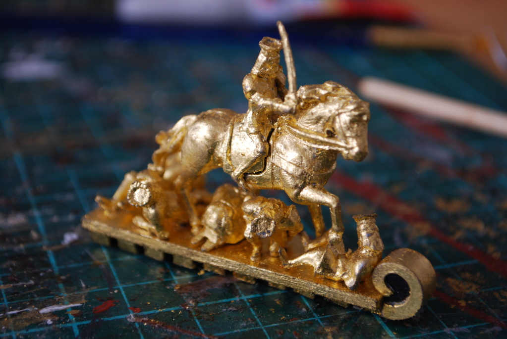

Zudem bgann ich mit dem Zusammenbau der Figurinen für die Galionsfigur. Gerade bei den Köpfen habe ich immer wieder Passproben vorgenommen, da sich teilweise die Dicke der Befestigungsnippel unterschieden haben. Bei der niedergetrampelten, fast liegenden Figur, fehlte die Bohrung für die Beine. Diese wurde mittels meiner Proxxon gebohrt und die Beine entsprechend eingeklebt.
Vom Bau meiner Bismarck und U 96 hatte ich noch einiges an Spezialspachtelmasse und Filler übrig. Ich verwendete vor allem die flüssige Spachtelmasse dafür, die Übergänge der angeklebten Arme zu kaschieren, was relativ gut funktionierte. Hier die verwendeten Spachtelmassen:
Die Naht bei dem Pferd wurde gespachtelt und nach dem Trocknen abgeschliffen. Auf den Bilder erkennt man noch gut die getrocknete Spachtelmasse bei den Nüstern, vor dem Schleifen (letztes Bild):
Als Nächstes werden alle Figuren vergoldet und die Gallionsplattform gebaut.

Bei mir haben die Bohrungen auf der Plattform nicht ganz gepasst. Die vordere Bohrung musste etwas nach hinten verlegt werden, damit ich das Pferd einkleben konnte. Ansonsten wurde alles so montiert, wie in der BA beschrieben. Hier und da muss noch etwas Blattgold nachgebessert werden. Das mache ich aber erst, nachdem ich alles an dem Schiff moniert habe.
Als Nächstes erfolgt dann die Bestückung des Schiffes mit Kleinteilen, sowie das Setzen der Rüsten. Bleibt gesund!!!

Heute habe ich ein kleineres Projekt umgesetzt: die Knie unter der Heckgalerie.
Zunächst wurden alle Teile gebeizt, lackiert und anschließend vergoldet.
Die Holzreste nahm ich dann als Kleberaufnahme
Der herausquillende Holzleim wurde mittels eines Zahnstochers abgekratzt, damit man eine sauber Kante erhält.
Und so sieht das Endergebnis aus:

Bestückung der Backbordseite mit Zierteilen
Moinsen ihr Mitleser,
endlich, endlich, endlich habe ich mit der Montage der Zierteile begonnen.
Zunächst wurde die Sovereign auf ein Kissen gebettet, welches achtern etwas unterstützt wurde, damit das Schiff keinen Überschlag macht und mit einem lauten Knall auf dem Boden landet:
Die etwas größeren Zierteile wurden auf der Rückseite etwas angekratzt, damit der Sekundenkleber besser hält:
Die Backbordseite ist quasi meine "Übungsseite", da ich dort wesentlich mehr Detailfehler eingebaut habe. Weil aber die Steuerbordseite später sichtbar sein wird, konnte ich somit schonmal ein wenig Üben.
Beim Anpassen der Teile half das Augenmaß und notfalls eine Metallfeile. Hier und dort waren die vorgesehen Flächen tatsächlich sehr knapp bemessen, obwohl ich die Maße aus der BA eigentlich eingehalten habe. Beim Balkon musste ich etwas Quetschen.
Generell befestigte ich erst die äußeren Delfine und Seepferdchen, bevor abschließend das mittlere Zierteil gesetzt wurde. Da die BA sehr wirr ist, was die Reihenfolge der Montage aller Zierteile angeht, habe ich im Vorfeld sämtliche Abbildungen und Detailaufnahmen der BA herausgesucht, um mich bei den jeweiligen Abschnitten daran orientieren zu können. Das Aufkleben der Zierteile erfolgte von achtern nach vorne.
Generell ist es einfach eine sehr schöne Arbeit, da das Schiff sukzessive schöner und geschmückter aussieht.
Zur Montage verwende ich eine spitze Pinzette, in welcher ich das Zierteil festklemme. Zunächst wird eine Passprobe vorgenommen und das Teil ggf. angepasst war nur in sehr wenigen Fällen nötig). Anschließend bestreiche ich die Rückseite mit Sekundenkleber, der mittels eines Zahnstochers aufgetragen wird, und setze das Teil an seinen Platz. Ich verwende Sekundenkleber Gel, da man das Teil dann noch kurz ausrichten kann und der Klebstoff nicht tropft.
Und hier nochmal drei Bilder von achtern nach vorne. Es fehlen noch einige Verzierungen und die kleinen Äzteile.
So ihr Lieben. Das war´s soweit von meiner Seite. Bleibt gesund, bleibt zuhause und baut schön an euren Modellen!
