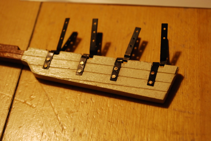

Und nun zum Bau der Tür. Der Vorschlag von Deagostini stimmte mich nicht zufrieden. Sämtlich Beschlagteile sind messingfarben gehalten, obwohl Beschläge auf (historischen) Schiffen doch meist der rauen Seeluft ausgesetzt waren und dementsprechend niemals derart glänzen würden. Deshalb entschied ich mich, sämtliche Messingteile zu brünieren.
Zum Einsatz kam ein Brüniermittel, welches in meinem Vorrat stand und schon beim Bau der Victory zum Einsatz gekommen ist:
Nach einem nächtlichen Laugenbad sahen dann die Teile folgendermaßen aus:
Und nun zur Tür. Statt, wie beschrieben, die Teile am Schiff zu montieren, baute ich die Tür außerhalb. Zunächst fertigte ich mir dünne Leisten an, die ich mit Goldfarbe versah. Die drei Edelholzleisten legte ich nebeneinander und verband sie durch das Aufleimen eines goldenen Querbalkens.
Im Anschluss daran wurden die seitlichen Leisten und zum Schluss die untere Schwellenleiste drangeklebt.
Danach erfolgte die Montage der Beschlagteile.
Die Tür ist etwas schmaler ausgefallen, als in der BL angegeben. Anschließend wurde sie an der Bugwand montiert:

Montage des Ruders am Rumpf
Erstmal befestigte ich die sechs Ringe am Heck. Hierzu klebte ich die Mitte der Leiste mit dem Maskingtape ab, um wieder die Bohrlöcher markieren zu können:
Hier die brünierten Ruderbänder:
Das kleinste Ruderband wurde mit Hilfe eines Bohrständers und einer Proxxon durchbohrt. Es ist ratsam, beim Bohren immer eine Leiste unterzulegen:
Hier die gefertigten Fingerlinge:
Die mitgelieferten Nägel ließen sich leider nicht brünieren. Ich entschloss mich dazu, sie später mit schwarzer Farbe abzudecken. Zudem wurden sie mittels eines Seitenschneiders abgelängt.
Erst verklebte ich den Fingerling am Ruderband:
Und auch sonst folgte ich der BL:
Allerdings gab es ein Problem. Das Ruder war breiter als die Aussparung an den Ankerbändern. Dementsprechend mussten sie weiter gebogen werden. Hierzu nahm ich die allseits bewährten Legosteine zur Hilfe:
Danach befestigte ich die Bänder erst mit Sekundenkleber....
...bevor dann die Löcher für die Aufnahme der gekürzten Nägel gebohrt wurden:
Dann erfolgte das Einkleben der Nägel:
So sah alles vor der Montage am Rumpf aus:
Zur Befestigung am Rumpf, benetzte ich nur das oberste Ruderband mit Sekundenkleber am Rumpf. Danach wurden die mitgelieferten kleinen Nägel mittels eines Nageldrückers in den Rumpf getrieben. dabei muss man vorsichtig sein, dass man vor lauter Druck nicht das ganze Modell vom Tisch fegt. Zum Schluss wurden alle nachfolgenden Bänder ausgerichtet und direkt mit Nägeln befestigt
Und am Ende wurde noch der Löwenkopf vergoldet und montiert:

Darwins Beagle- Schneidmatten-Virtuose
Re: Darwins Beagle's Sovereign of the Seas
Moin Christian,
für was die Augbolzen sind kann ich dir nicht sagen, aber gut gelöst. Man könnte die fehlenden Bolzen samt Ringe aber auch mit entsprechend dickem Kupferdraht reproduzieren.
Das zweite Ruderband von oben sieht etwas verrutscht aus, kannst du das noch begradigen?
Ansonsten toll gemacht. Auch der Löwe funkelt schön.

Heckklappen
Zudem fertigte ich die Heckklappen.
Zunächst wurde ich mit einem großen Mysterium konfrontiert. Die Beschläge wurden nur auf einer Seite brüniert. Die Rückseite sämtlicher Beschläge blieb messingfarben....auch nach drei Tagen im Brünierbad. Da man die Rückseite sowieso nicht sieht, habe ich es so gelassen. Allerdings bin ich daraus nicht schlau geworden. Handelt es sich vielleicht um Verbundmaterial unter Verwendung unterschiedlicher Metalle???
In der BL ist vorgesehen, diese direkt auf dem Modell zu verkleben. Allerdings fällt dadurch eine Positionierung an der Stelle extrem schwer. Deshalb habe ich folgende Vorgehensweise angewendet:
Auf ein dünnes Maskierband klebte ich die erste abgelängte Leiste. Danach wurde die beiden anderen Leisten ebenfalls abgelängt und bündig an die vorhandenen Leisten auf das Maskierband geklebt:
Hierdurch konnte man die drei Leistenteile -bereits exakt vorpositioniert und bündig- in einem Stück an den Rumpf leimen:
Nach dem Trocknen wurde das Maskierband entfernt:
Und zum Schluss wurden die Beschläge mit Sekundenkleber aufgebracht:

Moin Christian,
jetzt sieht dein Ruderband harmonisch aus und die Idee mit den Heckstückpfortendeckeln ist super
weiter so ...
weiter so ...
