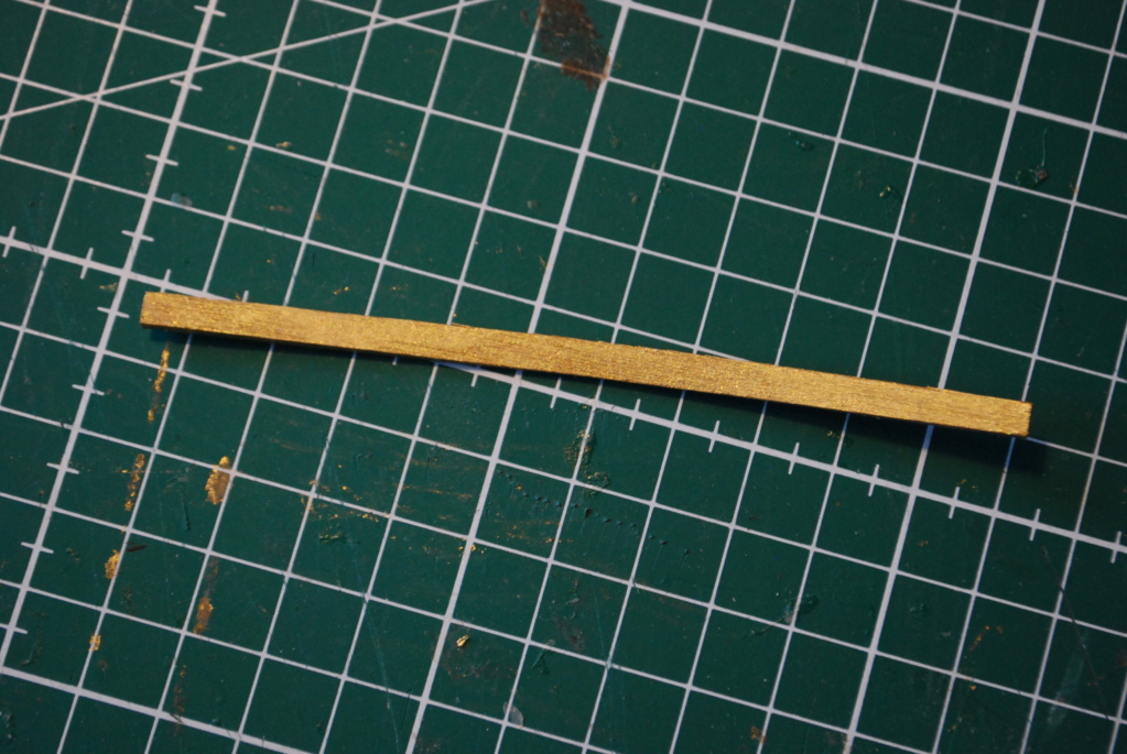

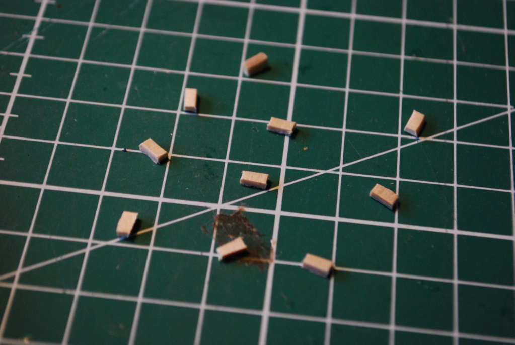

Zudem komplettierte ich die Abschlüsse der Zierleisten der Heckgalerie. Bevor ich die Zierleiste vergoldete, strich ich sie mit Goldfarbe an, falls an manchen Stellen kein Blattgold hängen bleibt. Auf dem nachfolgenden Bild kann man gut den unterschied zwischen Blattgold und Goldfarbe erkennen.
Zum einheitlichen Ablängen der Stücke, baute ich wieder eine Lehre aus einem Metallwinkel und einer Restleiste, die ich mittels Panzerband provisorisch befestigte.
Anschließend erfolgte die Montage.

Bau und Montage der Stückpfortendeckel
Liebe Mitleser,
ich habe die letzten Tage damit verbracht, die Stückpfortendeckel zu bauen. Eins kann ich schonmal sagen: es gehörte sicher nicht zu meinen Lieblingsbeschäftigungen während des Baus und ich bin froh, dass ich diesen Bauabschnitt nun hinter mich gebracht habe. Aber der Reihe nach.
Wie schon den anderen Bauberichten zu entnehmen ist, hilft leider bei den Ätzteilplatten kein Brünieren. Bei mir sahen die Scharniere nur etwas verrostet aus. Also habe ich sie zunächst mit Metallgrundierung versehen. Anschließend wollte ich sie lackieren, allerdings haftete der Lack (unten im Bild) nicht. Deswegen entschloss ich mich, Plastikmodellbaufarbe auf Acrylbasis (oben im Bild) zu verwenden. Das funktionierte hervorragend und die Scharniere wurden schwarz.
Auf einem Kreppband wurden dann die Einzelteile mittels scharfer Klinge herausgetrennt.
Danach waren die vorbereiteten Unterseiten der Stückpfortendeckel an der Reihe. Die Schnittkanten wurden abgeschliffen und anschließend wurde eine Seite rot eingefärbt.
Aus dem Rahmen der Deckel baute ich mir zwei Lehren. Eine zum Ablängen der Leisten und eine zur Montage der Leisten auf dem Deckel mit 1mm Überstand.
Hier sieht man den Freiraum von 13mm:
Dann einfach die Leisten ablängen. Ich musste sie nicht wässern und die Kanten blieben schön sauber. Vielleicht lag es auch an der Verwendung einer abgerundeten Klinge, vergleichbar mit einem Wiegemesser.
Hier die Vorrichtung zum Aufkleben der Leisten:
Hier mal die Übersicht über die einzelnen Arbeitsschritte:
Die Löcher wurden mittels eines Standbohrers gebohrt:
Die Ringbolzen wurden brüniert und gekürzt:
Anschließend erfolgte die Endmontage:
Ein Stopperknoten war mir zu aufwändig (RESPEKT ANDREAS!!!!!) Ich habe es gehalten, wie in der Bauanleitung und den halben Schlag mittels Sekundenkleber gesichert.
Das andere Ende des Fallreeps habe ich in verdünntem Weißleim getränkt, damit man die Enden leichter in die Löcher friemeln kann.
Danach erfolgte die Montage am Modell mittels Holzleim:
