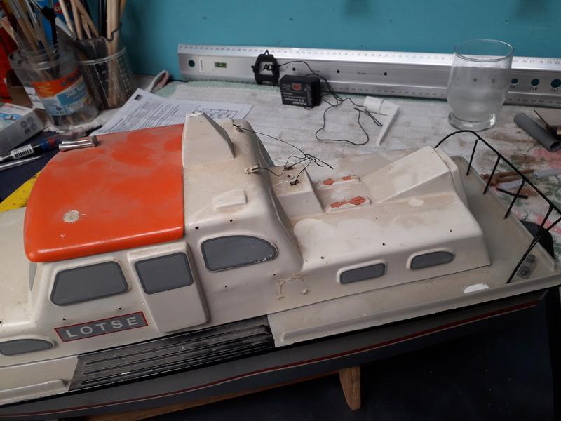

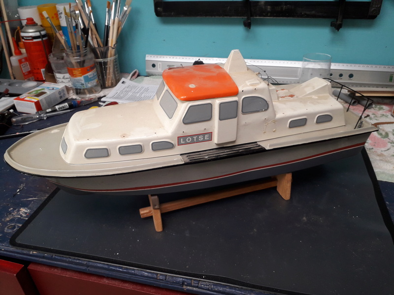

Da ihr ja vielleicht wisst, habe ich mir auf einen Flohmarkt das Boot "Lotse" von Graupner im Maßstab 1 : 30 gekauft.
Nach reichlicher Überlegung habe ich mich dafür entschieden das Boot zu Restaurieren und es zu einen Kajütboot umzubauen.
Ein Paar Anregungen habe ich schon von John und Herbert bekommen. Dafür schon mal schönen Dank an die beiden.  Freundschaft Freundschaft
Hier erstmal ein paar Bilder wie es jetzt aussieht.

Schön das es losgeht Wolle! Very Happy
Der zweite Servo im Boot irritiert mich etwas! scratch
Ich würde an deiner Stelle erst einmal das Deckhaus...... ganz weit weg stellen,
damit du die Urform des Bootes aus dem Kopf bekommst!
Dann würde ich das Deck bereinigen und im Maßstab 1:30 Beplanken. Wink

Moin John
Immer langsam mit den alten Gaul. Pfeffer
Der zweite Servo war der alte Fahrtenregler. Der kommt noch raus.
Es geht ganz langsam los. Die Zwarte Zee hat noch Vorrang. Grinsen
Aber trotzdem Danke für den Tipp mit der Beplankung, ist ne gute Idee. Cool

Wie Rainer schon bemerkt hat sieht das Lotsenboot zur Zeit ein wenig wie ein verformter Jougurtbecher aus.  Cool
Meine Frage, kann man diese verformungen Ausspachteln ?
Und wenn ja, welcher Spachtel und hält der Spachtel an dem glatten ( vorher geschliffenden ) Rumpf ?

Ne der Rumpf selber.
1. Bild rechts unter der Tür.

Beitrag von John-H. Di 03 Apr 2018, 10:53
Ahja!
Jetzt sehe ich es auch!
Letztlich ist die Frage, wie labil ist das Material Question
Wenn das so eine "Springbeule" ist, dann solltest du da einen Hilfsspant einziehen.....!
Ich spachtele solche Beulen immer mit 2K Polyester Spachtel aus dem Auto Zubehör.

für kleine Stellen benutze ich Lackspachtel. Weil der sehr fein ist. Vorher das ganze Teil mit Scheuer Mittel aus der Küche gut reinigen und eben scheuern. Sso entfernst du sicher alte Lose Lacke und Fettrückstände.
