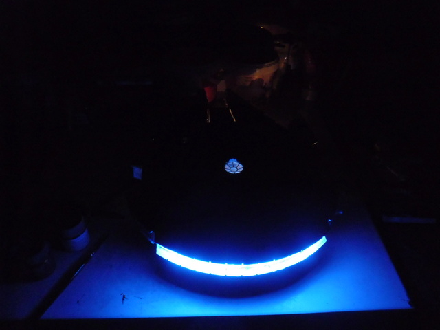

Hallo.
Ich hatte vor einiger Zeit den Milenium-Falcon von AMT-ERTL restauriert.
Guggst du hier:
https://www.der-lustige-modellbauer.com/t29489-meine-schrottmuhle-restauration-eines-modells-des-milenium-falcon-vom-amt-ertl
Nach einer Ausstellung nahm ich ihn nochmals auseinander um die Antriebsbeleuchtung zu verstärken und auf blaues Leuchten umzustellen.
Das entspricht genauer dem Antriebsfeuer des Filmfalcon.
Weiterhin nutzte ich die freiwerdenden weißen LED`s zum besseren Beleuchten der Klarteile, also dem Cokpit, den Geschützständen, dem Zugang und dem Aufenthaltsraum.
Bilder:
Der alte Zustand...
...und wieder geöffnet.Das war einfach, da diese Arbeiten bereits geplant waren und das Modell nur mit Holzleim verklebt war, der sich leicht lösen lässt.
Die blauen LED`s werden verkabelt.
Alte Lampenlöcher werden verschlossen....
....und neue gebohrt.
Test, ob sie passen....
Alle Leitungen auf eine Klemme zusammengeführt.
Angeschlossen...
KLAPPT !!
Erste Impresion bei Nacht.
Zum besseren Streuen des eher Punkförmigen Lichts wird Wellenklarsheet aus dem Eisenbahnbereich eingebaut.
Das Material ist recht störrich und muss mit Druck verklebt werden.

Und weiter gehts.....
Sieht schon ne ganze Ecke besser aus......
Die LED`s bekamen noch ne Kappe aus Silberfarbe, damit sie nicht mehr nach hinten Leuchten und die hellen Punkte verschwinden.
Jetzt wird alles mit Druck verklebt.
Zum Schluß noch einige Ansichten des Modells:
Danke für euer Interesse.
Alex
