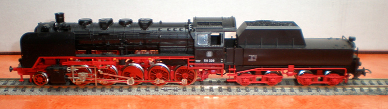

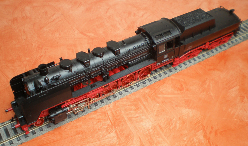

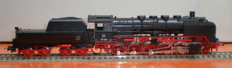

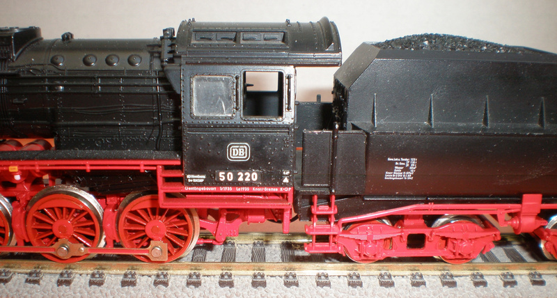

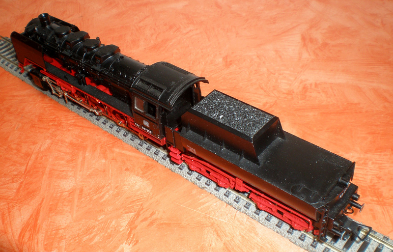

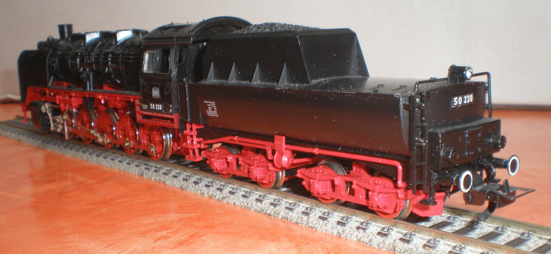

zur Zeit ist bei mir der Modellbau etwas in den Hintergrund gedrängt, aber ganz ohne geht es doch nicht.
Heute möchte ich meine neuesten Umbau vorstellen, die DB Lok 50 220 mit Wannentender. Nun mag so mancher Modelleisenbahner sich fragen, was das soll,
denn die Wannentender 50er wird von verschiedenen Modellbahnherstellern angeboten.
Bei all diesen Wannentender 50er ist das Führerhaus geschlossen. Meine Lok dagegen besitzt ein offenes Führerhaus, der Tender ist vorn beim Kohleaufsatz abgeschrägt.
Außerdem ist praktisch diese Lok im Ursprungs Zustand, also mit 4 Domen auf den Kessel, große Windleitbleche und Frontschräge. Die Lok ist in diesen Aussehen so gelaufen.
Eigentlich ist dies kein Umbau, sondern ein Tendertausch, alles von Fleischmann. Der Tender stammt von der BR 38 und man kann ihn sehr gut mit der Lok kuppeln.
Von den Modellbahnherstellern wird diese Ausführung der Lok in Spur HO bisher nicht angeboten.
Allerdings gab es von Fleischmann genau diese Lok in Spur N als Sondermodell.
Nun also zu den Bildern:
DB Lok 50 220 mit Wannentender Spur HO 50_22011
DB Lok 50 220 mit Wannentender Spur HO 50_22010
DB Lok 50 220 mit Wannentender Spur HO 50_22014
DB Lok 50 220 mit Wannentender Spur HO 50_22015
DB Lok 50 220 mit Wannentender Spur HO 50_22016
DB Lok 50 220 mit Wannentender Spur HO 50_22017
DB Lok 50 220 mit Wannentender Spur HO 50_22018
DB Lok 50 220 mit Wannentender Spur HO 50_22019
DB Lok 50 220 mit Wannentender Spur HO 50_22020
