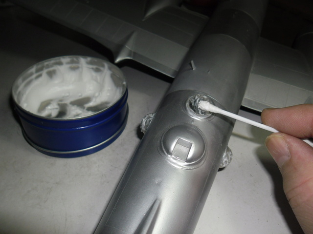

Vor wenigen Tagen machte ich mich an das Demaskieren der Klarteile.
Da die Klebestreifen ja schon 16 Jahre dort waren, erwartete ich erhebliche Probleme mit dem Entfernen.
Erstaunlicherweise waren die Abdeckungen noch geschmeidig und das Entfernen ging sehr gut von der Hand.
Ganz ohne Rückstände ging es doch nicht ab.
Einiges von der alten Kleberschicht blieb doch zurück.
Da konnte mir meine Kollegin Gabi mit einem Tip weiterhelfen.....
Die Bereiche gut mit Handcreme einfetten und über Nacht einwirken lassen.
Danach einfach wegwischen.
Hat hervorragend geklappt.

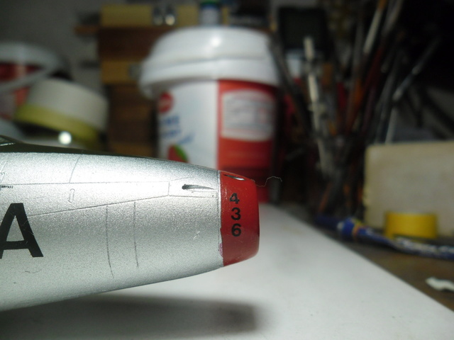

...dem Decalieren:
Da konnte ich zum Glück auf meine reichliche Sammlung von Decalsets zurückgreifen
Viele Kennungen hatte das Original nicht, und wo irgendwelche Warnhinweise angebracht waren,
ist aus keinem der Originalbilder zu ersehen.
Also blieb ich erstmal bei den Erkennbaren.
Die benötigten Sets...
...und die Teile, die letztendlich gebraucht wurden.
Das Werkzeug.
Die Essigessenz im Hintergrund dient dem Aufweichen der Decals, die teilweise recht dick sind.
Die Abziehbilder an ihrem Platz.

Das Decalieren.
Eine Heidenarbeit, besonderst erschwert durch meine schlechten Augen und das Zittern in meinen Händen.
Rund 100 z.t. allerfeinste Decals waren pro Flugzeug aufzubringen.
Die größeren davon neigten gerne zum Zerbrechen.
Wie fein manche der Abziehbilder waren,sieht man vor meinem dicken Daumen.
Rund 1 mm Durchmesser.

Die Cokpitverglasung der beiden Urmodelle war falsch.
Sie hatten noch verstrebte Gläser, ich brauchte unverstrebte, also Bubbletops.
Zurüstteile dafür gab es nicht.
Da half nur das Abkratzen der Streben und das Aufpolieren danach.
Das Polieren begann mit 1000er Nassschleifpapier, wurde mit Zahnpasta fortgesetzt und mit Schleifpaste für Handygläser beendet.
Das Ergebniss.......
Mit Streben, die hinteren sind bereits entfernt.
Endzustand nach dem Polieren.
