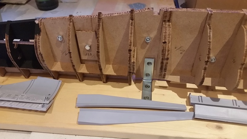

Helling Teil 3
vor der weiteren Bearbeitung des Rumpfes habe ich die Helling wieder umgestaltet.
Die Ständer wurden beseitigt und Winkelträger in der Flucht auf das Brett geschraubt, die den Rumpf in der
Folge aufnehmen sollen.

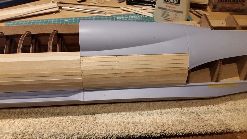

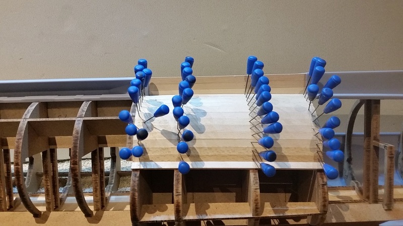

Die erste Rumpfbeplankung oberhalb der Tanks wurde steuer- und backboards angebracht.
Hierzu wurden 60 Holzleisten mit den Maßen ca 1x3x248mm geliefert, von denen 42 zur Verwendung kommen sollten.
Da die Leisten breiter als angegeben sind, kommt es in der Summe zum Ergebnis, das mir hier 40 Leisten ausgereicht
haben.
Da in diesen Schritten immer wieder auf bestimmte Querspanten hingewiesen wurde, habe ich alle Nummern auf den
Längsspanten sichtbar übertragen
Die einzelnen Leisten wurden nach dem Auftragen des Leimes mit Stoßnadeln fixiert

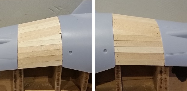

Re: meninho`s U 96, Typ VII C der DKM, von AMATI 1:48
Beitrag von Der Boss am Fr 23 Feb 2018, 05:42
Moin Andreas
Sieht wie immer gut aus. Aber und bitte korrigiere mich wenn ich falsch liege, ist nur so ein Gefühl und ich habe ja auch noch kein Holzschiff mit Spanten und Planken gebaut.
Also will ich mich auch nicht so weit aus dem Fenster ragen.  Embarassed
Du hast die Leisten genau in einer Linie untereinander gesetzt, werden die nicht sonst versetzt angebracht, ich komme jetzt nicht drauf wie man das nennt, sowie als wenn ich eine Wand mauere ?
Der Boss
Laune : Immer für einen Spass zu haben !
Beitrag von meninho am Fr 23 Feb 2018, 07:10
Moin Wolle,
die Frage ist berechtigt.
Deine angesprochene Bauweise dient bei einem Vollrumpf aus Holz der Stabilität und soll mit verhindern,
dass er sich verzieht.
So habe ich meine Vic und die Bismarck auch aufgebaut.
Hier ist es vom Bauplan her nicht vorgesehen. Zudem wird aus genau diesem Bereich in Bauphase 62 noch
ein ganzen Teilstück herausgesägt, um der Kommandozentrale den Platz zum Einschub zu ermöglichen.
Ich vermute, dass die Plastiksegmente für die entsprechende Stabilität sorgen. Sollte sich in der weiteren
Bauphase der Rumpf verziehen, würde wahrscheinlich das ein oder andere Plastikteil vom Rumpf abplatzen.
Bisher steht er in allen Achsen sauber da und der Kiel bretteben auf der Arbeitsfläche

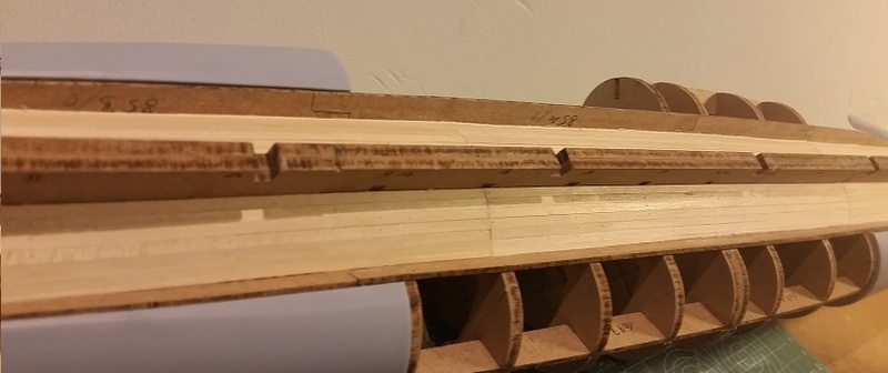

Nächstes Teilsegment .. Unterkonstruktion Deck
Bauabschnitte 33 - 35
Material ... Lasergeschnittene Holzplatten und sechs Bauteile der Lieferung 14-16
Die Bauteile wurden nummeriert, aus den Ästen herausgetrennt und anschließend die Verbindungsgrate und Rußrückstände
verschliffen
Beginnend mit der Bauphase 33 wurden die sechs Bauteile aus Lieferung 14-16 in die Schlitze der Längsträger 39,4,3
und 2 eingesetzt, ohne sie festzukleben.
Abschließend für diese Bauphase wurden für die Längsträger der Konstruktion jeweils drei Bauteile für die Steuer- und
Backboardseite zusammengeklebt.
Wichtig hierbei ist darauf zu achten, dass das jeweilige Mittelteil entsprechend der zuvor eingesetzten Querträger
ausgerichtet wird.
Ich habe hierzu die obere Seite der Längsträger an einer Metallschiene ausgerichtet, zusammengeklebt, hochkannt
gestellt und mit kleinen Zwingen an der Schiene zum Trocknen angeklemmt. Die obere Seite hierbei auf der Arbeitsfläche
aufgestellt, da diese Seite einen geraden Verlauf hat.
Die fertigen Längsträger ...
... vorerst, nicht verklebt, in die Querträger gesetzt
Für Bauphase 34 sollten zum Einen zwei Bauteile für einen, je Seite, anzubringenden Horizontalträger zusammengefügt
werden.
Da diese Träger aber ebenfalls aus drei Teilen besteht, wobei das dritte Bauteil erst in der nächsten Bauphase an die
Konstruktion angebracht werden sollte, habe ich dieses Teil sofort mit verarbeitet, um den kompletten Träger am Gerüst
anbringen zu können.
Zusammenfügen der jeweils drei Bauteile entsprach der Vorgehensweise der Längsträger aus BP 33
Nach dem Trocknen wurden die zwei Träger, auch wieder ohne sie festzukleben, in die eintsprechenden horizontalen
Schlitze geschoben.
Bauphase 34 schloss sich dann mit dem Aufsetzten von vier kleinen Querträgern auf das Decksgestell ab.
Auch diese habe ich vorerst nicht verklebt
Die gesamte Unterkonstruktion schloss sich in Baupahse 35 mit dem Einsetzen der restlichen kleinen Querträger in die
Schlitze der Längsträger ab. Auch dies geschah wieder nur im "Trockenbau", ohne Klebstoff.
Nach BA sollten die Bauteile sofort verklebt werden. Allerdings hätte man nun feststellen müssen, dass das Gestell keine
ebene Fläche für das Deck darstellen würde. Denn die Schlitze sind so tief geschnitten, dass die Bauteile dort so weit
verschwinden, dass nur die sechs zuerst eingesetzten Querträger als Auflagefläche dienen würden.
Ich habe nun der Einfach halb haber die Nummern der kleinen Querträger auf die horizontalen Längsträger übertragen,
um mich nicht jedes Mal wieder für jedes BT die BA bedienen zu müssen und habe alles wieder auseinandergenommen.
An den Verbindungsstellen zwischen Gestell und Rumpf, die nicht verklebt werden sollten, sich aber berühren, habe ich
sicherheitshalber ein Stück Papier eingesetzt.
Die großen Querträger wurden wiederum nicht verklebt, da das Gestell später wieder abgenommen werden soll
und diese das gesamte Konstrukt tragen.
Damit die Bauteile nicht in die Schlitze rutschen, habe ich diese mit einem Zahnstocher fixierend eingeklebt.
gleiche Reihenfolge wie zuvor. Erst Back- dann Steuerboardseite
Die horizontalen Träger habe ich in die Schlitze gesteckt, ohne sie komplett einzuschieben. An markierte Stellen wurde
dann Holzleim gestrichen und der Träger in Position gedrückt.
Mit Zahnstocher in den horizontalen Schlitzen dafür gesorgt, dass die kleinen Querträger mit dem Längsträger auf einer
Höhe liegen.
Die kleinen Querträger anschließend in die jeweiligen Schlitze der Längsträger geklebt, mit Papier verhindert, das Kleber
dort hin gelangt, wo er nicht hin soll und die Bauteile mit einem kleinen Holzklötzchen die 90° Ausrichtung gewährleistet.
Alles so am Rumpf gut trocknen lassen, da die Konstruktion ziehmlich unter Spannung steht und beim Entfernen nicht
wieder auseinanderfällt.
Das so enstandene Bauteil anschließend wieder vom Rumpf entnehmen ...
... grundieren und schwarz lackieren

Weiter ging es aber mit Bauabschnitt 36
Als Material wurden 65 Holzleisten mit den ca. Maßen 1,5 x 5 x 160mm geliefert.
gemäß Bauanleitung sollten diese 65 Leisten ausreichend sein, um die Bauphase abzuschließen.
Ich hätte allerdings 69 gebraucht und musste mir mit Reststücken weiterhelfen.
Begonnen wurde mit dem Mittelstück des Kiels
damit die Leisten nicht verrutschen und gut an den Spanten anliegen, habe ich sie mit Stoßnadeln fixiert.
Anschließend wurde der Bereich zwischen der Kommandozentrale und dem Maschinenraum beplankt.
Zuerst ohne sie festzukleben, mit Stoßnadeln angeheftet ...
und nachdem alle Leisten gekürzt und angepast waren, wie am Kiel verfahren, angeklebt
Die Bereiche des BA 36 nach dem ankleben
Steuerboard
und Backboard,
wobei ich pro Seite jeweils zwei Leisten mehr gebraucht hatte, als im BP vorgesehen war.
Heckbereich,
an dem ich Reste der Leisten vom Mittelteil des Kiel verwenden konnte, die zwar nicht 100 prozentig passgenau
waren , aber als Unterlage für den zweiten Plankengang ausreichend sind.
Dank der ungleichen Leistendicke muss hier natürlich später gut geschliffen werden

Bauabschnitt 37
geliefert wurden wieder 65 ca. 1,5 x 5 x 160mm Leisten
Gleiche Vorgehensweise wie gehabt.
Zuerst alle Leisten zugeschnitten, gestrakt, und lose angeheftet
Die fertigen ersten Plankengänge dieser Ausgabe ...
Sektion unterhalb der Kommandozentrale, Mittelteile der Tanks, Rumpfröhre auf Steuer- und Backboardseite wurde
geschlossen sowie ein Teil der Rumpfröhre richtung Bug, Backboardseits angefangen.

Weiter mit Bauabschnitt 38
geliefert wurden wiederum 65 ca. 1,5 x 5 x 160mm Leisten
Die Rumpfröhre im Bugbereich unterhalb des Tanks wurden auf Steuer- und Backboard geschlossen ...
Dann sollte auf beinden Seiten um die gerundeten Plastikelemente die Erstbeplankung angebracht werden.
Hierzu habe ich  einen Streifen Malerkreb auf das Fertigbauteil geklebt, um dessen Kontur zu übernehmen.
Mit einem Skalpell dieses entlang der Kante abgeschnitten.
Das abgeschnittene Kreb auf die Holzleisten geklebt und mit einem Bleistift die Kontur übertragen.
Anschließend die Leisten auf entsprechende Länge gekürzt, gestrakt, auf Passgenauigkeit geprüft ...
und anschließend festgeklebt.
Etwas leichter ging es am Heck zur Hand.
Hier musste nur gekürzt und die Leisten schräg abgeschnitten werden.

Bauabschnitt 39
Bei dem mitgelieferten Material war nur die Holzplatte 127 zu verwenden.
Der Rest wird erst später verarbeitet ...
Als Werkzeug kam bei mir eine Feinsäge und ein kleiner Fuchsschwanz mit felxiblem Sägeblatt zum Einsatz, ...
denn jetzt wurde Hand an die Spanten gelegt, sprich herausgesägt, um Platz für die Kommandozentrale und den
Maschinenraum zu schaffen.
Erst wurden die vorderen Spanten im Bereich der KdoZentrale mit der Feinsäge herausgetrennt ..
dann die hinteren mit dem Fuchsschwanz entfernt
Die mittleren Stegen sollten in Höhe der Längsspante gekürzt werden
Gleiche Arbeitsschritte dann auch für den Maschinenraum ...
erst die vorderen Spanten,
dann die hinteren
Zum Abschluss der Bauphase wurde dann die Holzplatte 127 in die KdoZentrale eingepasst und festgeklebt
