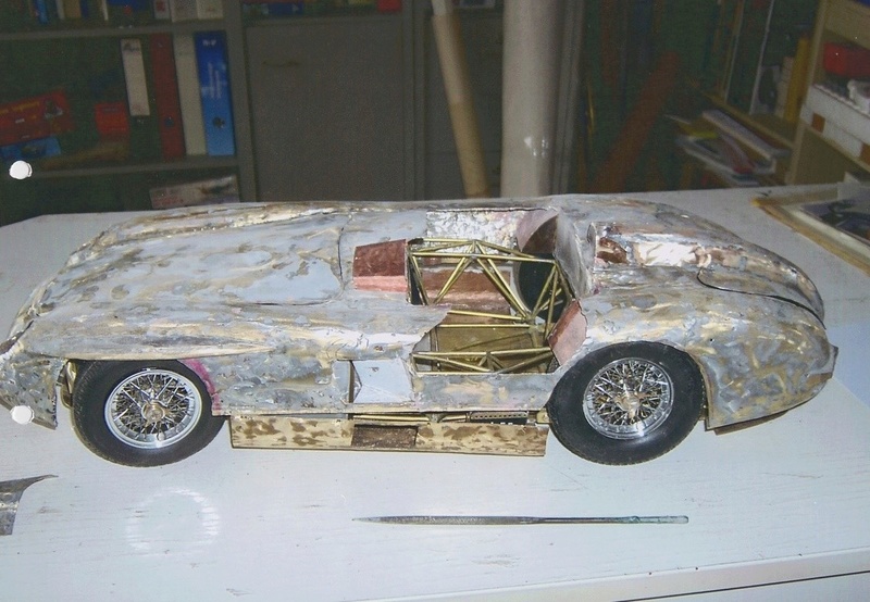

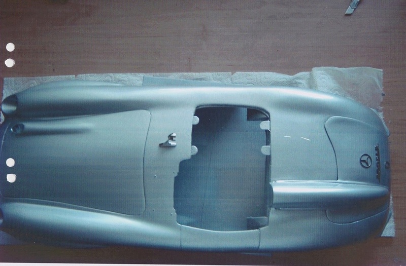

Ich will hier mal meinen Silberpfeil präsentieren, den ich nach Originalplänen der Daimler Benz AG gebaut habe
alles aber auch alles wurde im Eigenbau hergestellt,
die Reifen aus Flüssiggummi gegossen, und das Profil von Hand eingeschnitten,
die Karosserie wurde aus 0,5 mm Messingblech gehämmert, der Motorblock aus einem
Aluminiumblock gefeilt, und die Speichenräder selbst hergestellt
ich stelle mal einige Bilder rein

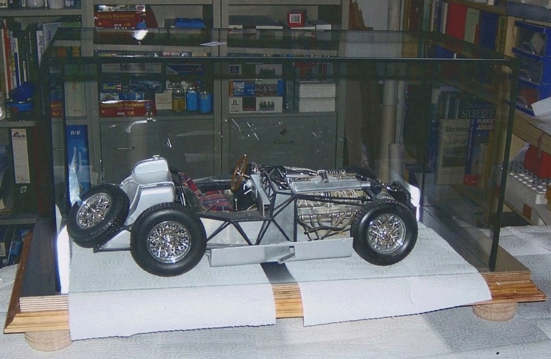

das Modell ist in 1:8 das ganze Modell läßt sich zerlegen, und wieder zusammenschrauben,
die Schräubchen 1mm und 1,5mm sind gekauft, leider stehen alle Bilder auf dem Kopf
warum verstehe ich nicht
mfg royalkatrin

Besten Dank für Deine Anerkennung, wie soetwas geht mit viel viel Gedult, abgebrochenen Fingernägeln,
und jede menge Schrott den man fabriziert
mfg Richard

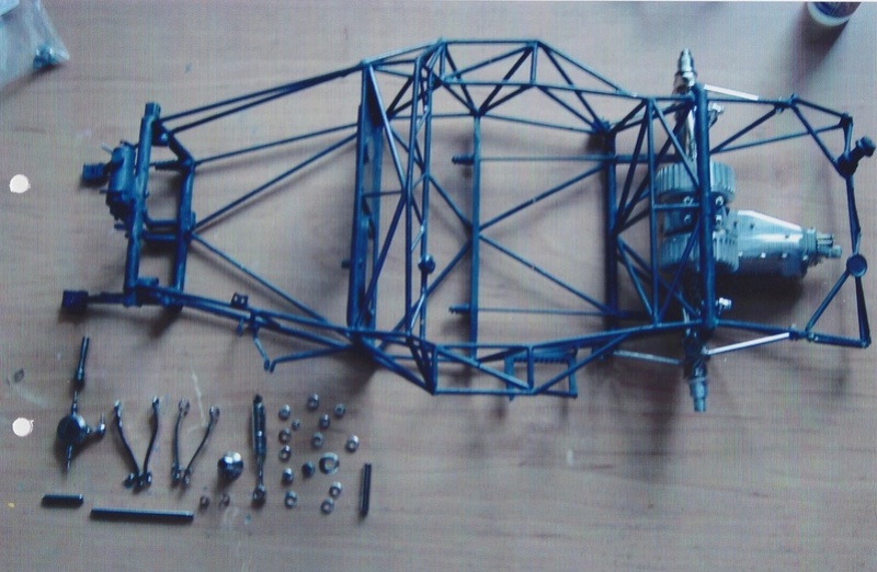

kein Problem, den Rahmen habe ich aus 3mm Messingröhchen zusammengelötet, dazwischen
befinden sich Messingröhrchen von 8 mm 6 und 4mm.
Die Speichenräder habe ich aus Messing den Felgenring, und die Nabe auf einer kleinen Drehbank gedreht,
dann die Umfänge abgewickelt, und da jede Felge 76 Speichen hat, wurde die Anzahl an
Punkten auf der Abwicklung aufgebracht, natürlich wurde berücksichtigt, daß die
Speichenkränze in unterschiedlichen Ebenen verliefen .
Ich hoffe, daß ich Dir helfen konnte.
mfg Richard
mfg Richard

ja die Messingbleche habe ich auf einem Holzmodell gehämmert, zuerst die Kotflügel, dann mit
Stiften im Holz fixiert dann das Mittelstück, und immer mit Stiften fixiert dann nach vorne, und
dann nach hinten,als die Karosserieteile gehämmert waren,habe ich alles verlötet, und übrig
gebliebene Dellen mit Zinn ausgefüllt, dann alles verschliffen grundiert usw.
hat Dir das die Frage beantwortet?
mfg Richard
mfg Richard

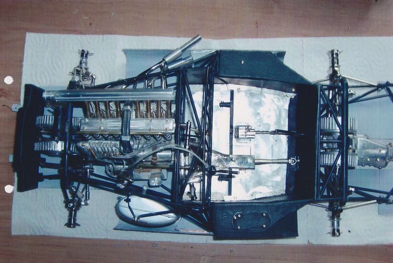

Eine Frage...was sind das für "Zahnräder" hinterm Kühler?
Mercedes Benz 300SLR
Hallo Maxl und V8maschine
Die Bleche habe bei einem Buntmetallhandel gekauft, aber es gibt sie auch im Internet
ich weiß nicht darf man das schreiben Architekturbedarf, ist aber nicht billig
V8maschine die "Zahnräder" ich schmunzle sind die vorderen Bremstrommeln, kleinere
"Zahnräder"siehst Du vor dem Getriebe, das sind die hinteren Trommelbremsen,
die Rippen sind zur besseren Kühlung der Bremsen.

ja gut...hinten war mir das klar, dass das die Bremstrommeln sind. Ungewöhnliche Anordnung, aber es ging wohl darum die ungefederte Masse so gering wie möglich zu halten. Aber Vorn? Wie hat das funktioniert? Die Trommeln liegen ja nicht in der Ebene der Achse
Hallo v8maschine
die Bremstrommeln waren mit 2 Halbachsen mit den Rädern verbunden, die Achsen
hatten 2 Kreutzgelenke und die Bremsen wirkten auf die Halbachsen
mfg Richard
mfg Richard

Klasse, Richard ... das ist Metall-Modellbau vom Allerfeinsten!
Bemerkenswert finde ich vor allem auch die Metamorphose der 'roh gedengelten' Karosserie im ersten Bild
zum glatten, fein lackierten Blechkleid im letzten Bild!
Sehr schön ... selbstverständlich spricht auch die detaillierte Ausführung der 'inneren Werte' für sich selbst!
