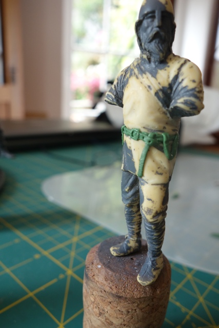

Zuerst aber muss die Figur "in Form" gebracht werden.
Insgesamt war das kein besonders gelungener Guss, viele Luftlöcher, Unebenheiten etc.
Also grundieren, um die Fehler zu sehen, danach schmirgeln und verspachteln ....
Dann sollen einige Details wie Gürtel, Schildriemen o.ä. neu gemacht werden.
Dazu Green Stuff genommen:
Als nächstes benötigt der gute Mann neue Arme.
Ich hatte noch einige Armen vom "Adam" (Preiser) übrig.
Die Hand, die den Pfeil halten sollte, fand ich schon o.k., der Bogenarm musste aber noch gebaut werden.
Beim "Bogenarm" wurde das Ellbogengelenk zersägt und neu zusammengestiftet.
Der Zwischenraum mit Magic Sculp ausgefüllt.
Zudem sollte er einen ledernen Schutz gegen Verletzungen durch die Bogensehne bekommen ( Green Stuff)
Mit Magic sculp dann auch einige Löcher verstopft bzw. Riemen oder Teile der Kleidung neu aufgebaut.
Der Bogen wurde erst einmal aus Peddigrohr geschnitzt, mal sehen, ob es eine bessere Lösung gibt.
An der Figur sah es dann so aus:
Bei genauerem Hinsehen fiel dann auf, dass der Arm zu lang ist.
Also wieder ein Stück von beiden Armen gekürzt.
Dann die Löcher in den Ärmeln etwas tiefer gefräst:
Schließlich den Arm wieder angepasst:
Vorher
Nachher
Zudem bekommt er natürlich noch Schild, Pfeileköcher, Sax, Tasche etc. die aber noch hergestellt werden müssen.
Bis dahin

Das Gesicht und überhaupt die ganze Figur ist nicht besonders detailliert modelliert.
Besonders die Augen sind eigentlich nicht erkennbar.
Heute also mit der Bemalung der Hautpartien begonnen.
Die Figur besteht - bis auf die Arme - ja aus einem Stück, es bietet sich also eine Bemalung von oben nach unten an, um nicht schon bemalte Teile evtl. anfassen zu müssen.
Der Bogenschütze soll - durch die fehlende Feinmodellierung des Gesichtes - einen grimmigen Ausdruck bekommen. Ich denke, das geht trotzdem ganz gut.
Das bedeutet für den Rest des Kopfes - Haare, Bart und Helm - dunkle Farbtöne.
Haare und Bart mit schwarz grundiert , helle Stellen mit weiß,bzw ocker herausgehoben und dann mit einer Mischung aus Soft Tone und verschiedenen Rotbrauntönen gewasht.
Beim Helm wurde Oily Seel auf die schwarze Grundierung aufgetragen, mit Schwarz und Weiß Unebenheiten im Metall angedeutet und mit einer Mischung aus Soft Tone, Burnt umber und Oily Steel gewasht.
Dann noch zwischendurch den Schild begonnen.
Den wollte ich nicht aus Plastik machen, sondern aus Holz.
Grundlage waren einige "Bretter" aus meinem Holzvorrat, der noch vom Schiffbau übrig ist.
Mit Pattex geklebt und rund geschnitten.
Dann probeweise mal einen der noch übrigen Schildbuckel aus Fimo darauf gelegt.
Zum Schluß noch eine Umrandung aus Alufolie, die später einmal als Ledereinfassung dienen soll.

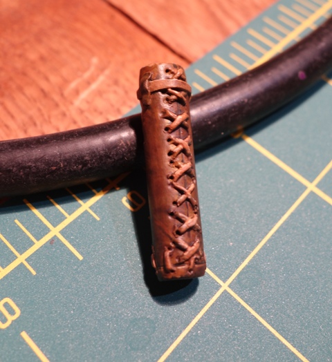

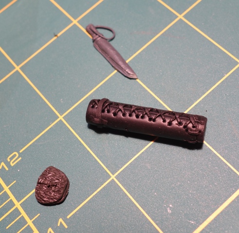

Ich habe inzwischen mit einigen Kleinteilen weiter gemacht.
Aus Fimo ist ein Pfeileköcher und eine Felltasche entstanden, einen Sax hatte ich schon aus einem Rest Green Stuff gemacht, sozusagen als Abfallprodukt der Gürtel.
Den Köcher mit Acrylfarben grundiert, diesmal sollte er etwas heller werden als der des Russian Archer.
Dann nach einigen dünnen Farbaufträgen sieht er so aus:
