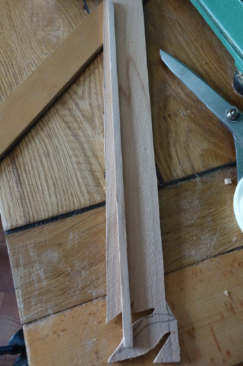

@ Danke Matthias, das ist bis jetzt allerdings nur die Beize. Die bringe ich auf, damit man hinterher Klebereste nicht so sehr sieht, da auf dem Kleber keine Beize mehr so richtig hält. Die eigentliche Farbgebung kommt noch, dann auch unter Gebrauch von Öl- und Acrylfarben.
@ Man Steffan, ein Glück, dass du ein Foto vom Stringer hattest und aufmerksam zugeschaut hast. Auf den Fotos und Bildern aus Büchern, die mir zur Verfügung stehen, waren die Aussparungen nicht zu erkennen.
Ich hatte mich besonders auf dieses Foto bezogen:
Allerdings hätte ich mir aus der Zeichnung vom Spantenriss denken können, dass dort eine haltbarere Verbindung besteht als nur eine Auflage.
Als ich selbst in Roskilde die Havhingsten gesehen habe, habe ich nur ein Foto vom Stringer darüber, auf der neunten Planke gemacht. Da sieht man die Aussparung deutlich:
Eigentlich logisch, dass es darunter auch so aussieht.
Aber ja noch früh genug, um den zweiten Stringer gleich "richtig" zu bauen und nicht wieder einen Haufen Skalpellklingen zu zerbrechen.
Habe den Ersten dann auch logischerweise korrigiert:
Diesmal keine Klinge abgebrochen.
Beim Zweiten wird es dann mit Säge und Feilen leichter gehen.
Bis dahin
Kurt

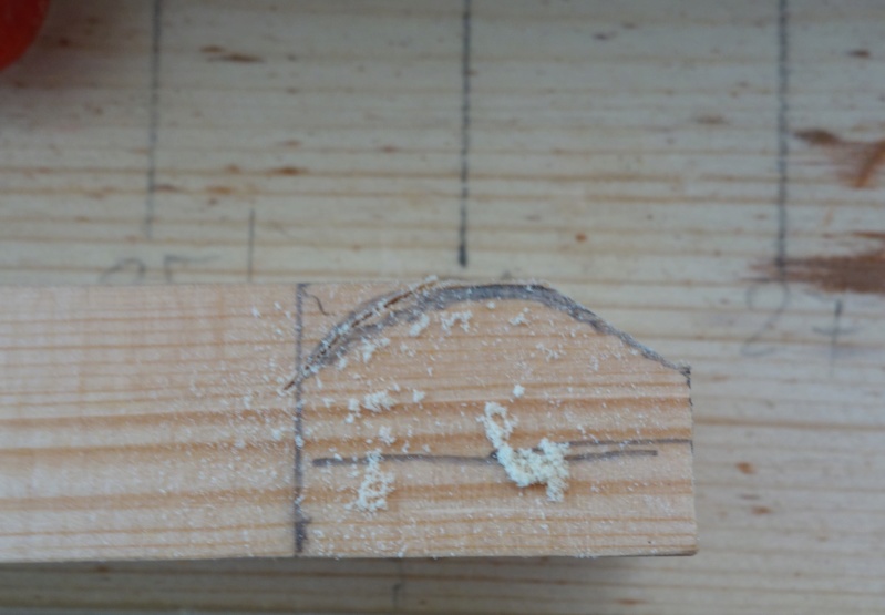

Habe inzwischen mit den Querbalken (biti) für die Decksdielen weiter gemacht.
Vorher noch den zweiten Stringer angebracht, wobei ich einige der Seitenspannten verdünnen musste.
Die Querbalken wurden dann aus den Buchenleisten ausgesägt, ebenso die Knie, die mit den Planken verbunden werden.
Mal eines der Knie:
Zusammengesetzt sieht das Ganze dann so aus:
Um zu sehen, ob die Balken in der Ausrichtung stimmen, habe ich dann ein Stück der Leisten, die für die späteren Dielen gedacht waren, in Dielengröße zurechtgesägt und eingepasst.
Dabei dann die böse Überraschung.
Beim Aufkleben der Falzleiste, auf der hinterher die Dielen aufliegen, war ich von einer Dielenstärke von 5mm ausgegangen, hatte zufällig so ein Stück Leiste in der Hand und angenommen, das sei die Dielenstärke.
Dabei wollte ich - wie beim Gokstadschiff - wieder meine alte Ikea Jalousie verwenden. Deren Leisten sind aber nur 2,9mm.
Ich hatte also die Biti 2,1mm zu stark gemacht.
Was also tun?
Erster Gedanke: alles wieder abreissen und schmaler sägen. Waren bis jetzt auch nur 5 fertige Teile (von über 30).
Dann aber anders entschieden und die 2 mm auf die Falzleisten aufgeklebt.
Die neu angefertigten Balken + Knie wurden dann gleich in der richtige Stärke gesägt, was letztlich auch das Einpassen in den Rumpf erleichterte.
Dann mit "Birkenpech" gestrichen:
So geht es jetzt ziemlich langsam weiter, da im Garten einiges zu machen ist und ich von meiner Frau als Gehilfe eingestellt worden bin.
Kurt

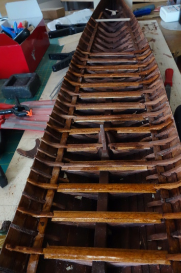

Habe inzwischen doch an den Balken weiter gewerkelt.
Bis um Bug sind sie jetzt eingepasst.
Auch wenn es hinterher keiner mehr sieht, habe ich die Stützen zwischen Balken und Wrangen mithilfe von Zahnstochern eingebaut.
Vielleicht lasse ich die eine oder andere Decksdiele lose, so dass man in den Rumpf schauen kann.
Jetzt sind die Knie an der Reihe.
Je weiter man damit in Richtung Bug oder Heck geht, desdo schräger müssen die Knie geschnitten sein, da sich hier die Rumpfkrümmung schon bemerkbar macht.
Das wird jetzt noch ein wenig dauern.
Bis dahin
Kurt

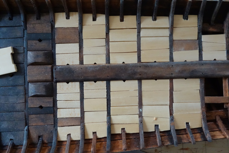

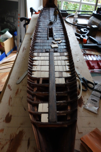

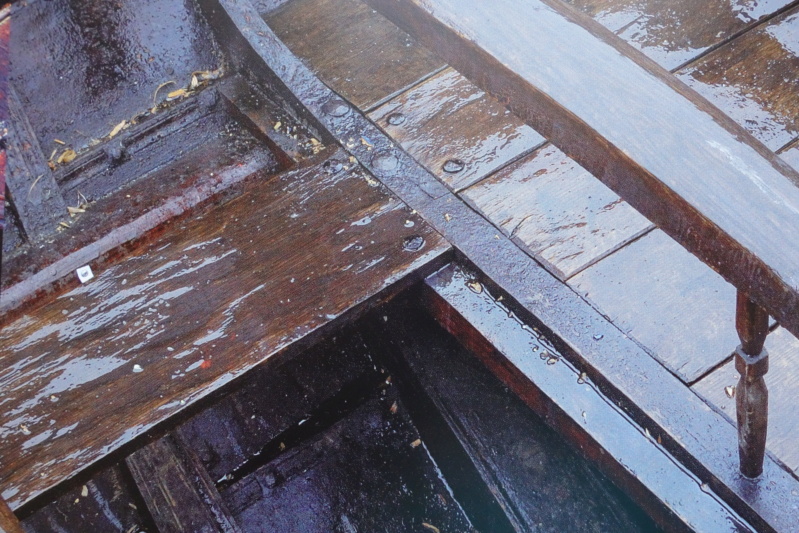

Kleines Update:
die restlichen Knie wurden ausgesägt, gefeilt und eingebaut.
Danach dann schon mit den Decksdielen begonnen.
Dazu habe ich - wie schon angekündigt - die alte Ikea Jalousie wieder hervorgeholt.
Die Latten sind aus Pappelholz, das sich sehr leicht bearbeiten lässt. Man kann die einzelnen Dielen sogar mit dem Skalpell zurechtschneiden.
Dann noch den Balken auf der Heckseite ausgeschnitten (Buche) und die entsprechend angezeichneten Auflagerillen mit dem Stecheisen (ging leichter als durch Sägen und Feilen) herausgearbeitet.
Dann weiter mit den Decksdielen.
Farblich mit Paynesgrau (Acryl) behandelt, um eine Abnutzung wie beim Original anzudeuten.
Hier das Original:
Da jede einzelne Diele gemessen und angefertigt werden muss, dauert das natürlich ein wenig.
Vorn auf dem Foto sieht man schon die Stabilisierung für den später noch einzubauenden Rahständer
Mal ein Blick aufs "Ganze"
Detail:
Das wird jetzt in den nächsten Tagen (Wochen?) so weiter gehen.
Bis dahin
Kurt
Hier das Original:
Detail:
Bis dahin
Kurt

Ich habe jetzt einfach nur an den Dielen weiter gearbeitet. Ist eine zeitaufwendige Sache, daher einfach nur ein paar Fotos:
Blick ins Schiff
Richtung Bug
Oberhalb des Kielschweins sind zur Stabilisierung unter der Öffnung des Mastfisches zwei Längsbalken angebracht, aus einer 5mm Buchenleiste gesägt:
dann der Aufbau für den mittleren Ständer der Rah. Ich hatte zuerst ein Kiefernholzbrett benutzt, das auszusägende Teil schon am Brett gefeilt und geschmirgelt und erst danach abgesägt, um es besser festhalten zu können.
Hatte mir aber dann doch nicht gefallen
Also eine Buchenleiste von 5mm Stärke genommen und das Ganze noch einmal.
Beide Teile nebeneinander:
Mal sehen, wieweit ich in den nächsten Tagen komme.
Bis dahin
Kurt

Bei der Havhingsten geht der Mittelbalken durch. Ich möchte aber mehr Verzierungen bzw. Bilder, Spielbretter etc. auf dem Schiff unterbringen. In Wirklichkeit weiß ja sowieso niemand, wie das Originalschiff einmal ausgesehen hat. Also wird mein Modell eine eigene Interpretation nach der Vorlage der Skuldelev 2, Havhingsten fra Glendalough.
Der Balken zwischen den beiden "Rahständerfischen" soll eine Zeichnung bekommen, wie ich sie in Dublin im Museum gesehen habe. Doch dazu später.
Dann wieder Dielen, Dielen, ...
und noch mehr Dielen:
Aufsicht:
Freue mich schon darauf, mit den Dielen fertig zu sein, dann wird es wieder interessanter, z.B. mit dem Beiti ass.
Bis dahin
Kurt
