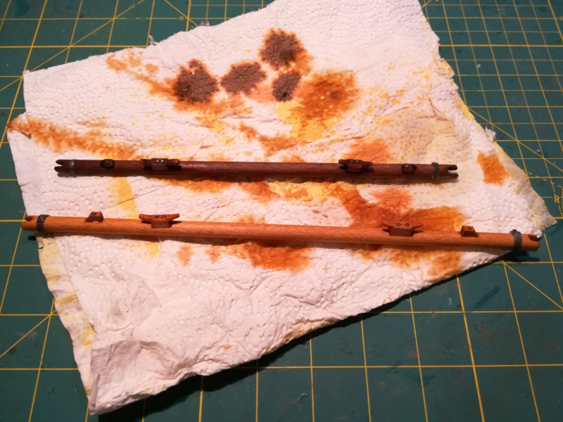

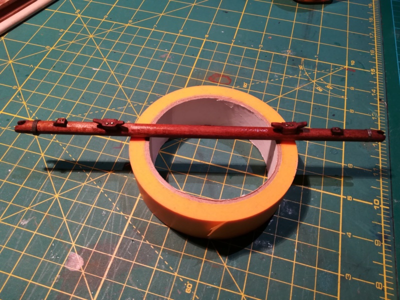

War einmal am Werkeln, also gleich noch weiter gemacht, Wetter ist sowieso schlecht.
Den Baum gebeizt und mit Leinöl ein wenig aufgepeppt. Muss allerdings noch durchtrocknen.
Im Detail:
Wo ich schon einmal dabei war, gleich noch einen zweiten, längeren angefangen.
Die Klampen angenagelt.
Das fertige Ende:
Danach gebeizt, diesmal zuerst mit einer helleren Beize, um einen Kontrast zwischen beiden zu erzielen.
Die werden allerdings beide noch ein wenig gealtert.
Das jedoch später.
Kurt

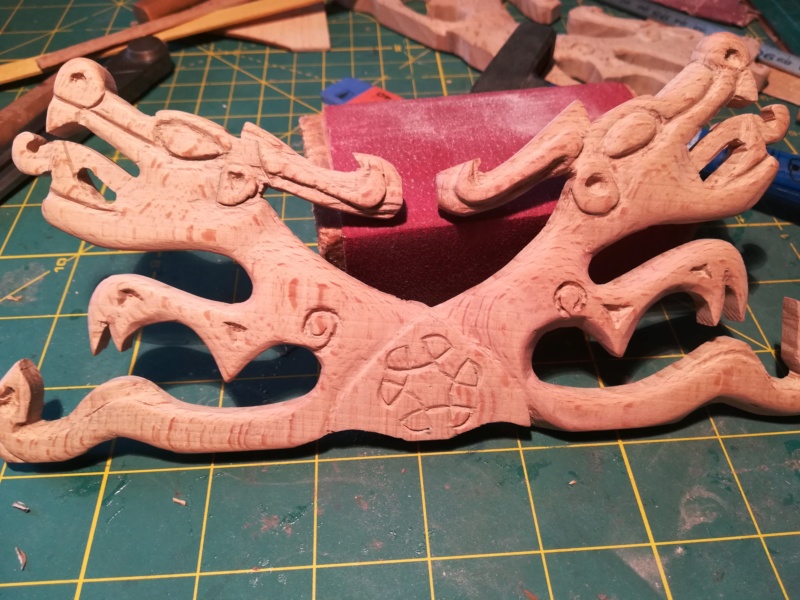

Solange ich noch auf mein Takelgarn warte, habe ich schon mal mit dem Schiffsständer begonnen.
Ich habe schon seit einiger Zeit immer wieder darüber nachgedacht, wie ich den Ständer bauen soll. Eine Idee war, ihn aus Plexiglas zu bauen. Das würde das Schiff voll in den Vordergrund stellen und sozusagen "schwebend" darstellen.
Habe die Idee aber wieder verworfen und werde einen Ständer in Form eines Drachen ( Drakkar) bauen. Dabei soll der Drache nicht nur Dekoration sein, sondern das ganze Schiff halten.
Also den derzeitigen "Übergangsständer" als Vorlage genommen, da das Schiff darauf ideal steht.
Dann unterschiedliche Drachen aufgemalt und mich schließlich für diesen entschieden
Ausgeschnitten und als Schablone auf ein 2cm starkes Buchenbrett übertragen.
Das natürlich doppelt, der Kiel wird dann zwischen den beiden "Ohren" oder "Hörnern" stehen.
Dann war ich mir unsicher, ob ich den Drachen erst herausarbeiten (Meißeln, Schnitzen, Schleifen etc.) soll oder erst aussägen. Habe dann probeweise erst einmal eine Hälfte mit Stichsäge und Dekupiersäge ausgesägt.
Dann begonnen, die Strukturen heraus zu arbeiten.
Zwischendurch immer mal wieder ein wenig schleifen.
Wird noch ein paar Tage dauern, bis alle beiden Teile, d.h. vier Drachen, beidseitig fertig sind.
Bis dahin
Kurt

Danke euch beiden Uwe und John,
John, ich denke, das wird mit dem Buchenholz kein Problem. Habe ich inzwischen auch schon ausgetestet, hält!
Hatte ja schon angedeutet, dass der Ständer ein paar Tage in Anspruch nehmen wird.
Heute also weiter gemacht, die Rückseite bearbeitet ( leider kein Foto ) und dann die Gegenseite ausgesägt. Ich wollte diesmal die Dekupiersäge verwenden, weil die feinere Schnitte macht als die Stichsäge.
Allerdings war mir vorher nicht klar, ob die Säge ein 2cm starkes Buchenbrett auch sägt, bzw. wie oft das Sägeblatt zerreißt.
Daher für die Wendepunkte schon einmal vorsichtshalber Löcher gebohrt, um das Sägeblatt drehen zu können (bzw. das Buchenbrett bei Richtungsänderungen).
Ging dann doch ganz gut, ohne dass das Blatt zersprang.
Jetzt muss die Seite noch ausgearbeitet werden.
Davon später.
Kurt

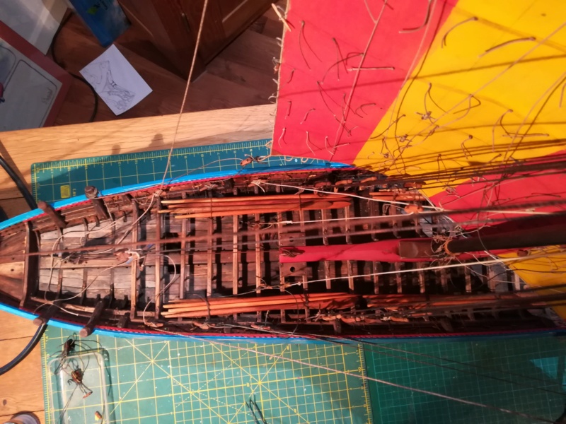

Ich habe mich inzwischen wieder der Takelage gewidmet, da ich nun das nötige Takelgarn habe.
Zuerst hatte ich überlegt, das Segel soweit fertig zu stellen (Gordingleinen, Handreffs), dass ich es nur noch hissen müsste. Das hatte sich aber nach dem ersten Versuch erledigt, da es ein unglaubliches Durcheinander gab. Also erst einmal die Reffbändsel begradigt und nach unten gebogen, so gut das ging. Dann das Bügelrack eingebunden und das Segel zum ersten Mal gehisst.
Das mehr oder weniger nackte Segel schließlich hochgezogen.
Nun begann die eigentliche Arbeit mit der Takelage. Ich habe - in Anlehnung an das echte Schiff - unterschiedliche Farben für die benötigten Seile gewählt. An Bord gibt es halt alte und neue, geteerte und nicht geteerte Seile, die unterschiedliche Farben bis hin zu schwarz haben.
Manches Takelgarn habe ich daher gefärbt, anderes mit Wachs eingerieben.
Hier ein Garn, was heller bleiben soll. Ein paar Mal durch einen Block Bienenwachs gezogen und dann mit Leder abgezogen. Dadurch erhitzt sich das Wachs und dringt gut in das Garn ein. Insgesamt wird das Garn dadurch geschmeidiger und "fällt" besser.
Das gleiche bei dunkleren Tönen dann mit unterschiedlichen Möbelwachsen.
Als das Segel dann hochgezogen war, konnten die weiteren Teile eingebaut werden. Zuerst habe ich das Rackleinensystem gebaut, was sich aber später als Fehler erwies, da die Leinen beim Einbau der Gordingleinen im Weg standen und alles nur noch viel kniffliger gemacht haben.
Mal ein Blick auf das Schiff in Höhe des Mastes:
Am "Mastgurt" sind schon die Gordingleinen und eine Leine des Handreffs angeknüpft.
Da alles noch wild in alle Richtungen absteht, werden die Leinen zum Schluß mit verdünntem Weißleim und/oder Zaponlack der Erdanziehungskraft entsprechend ausgerichtet. Ebenso natürlich die Reffbändsel, Rahleinen, Taljen....
Nach und nach entstanden die anderen Takelageteile wie Brassen, Schoten, Bulin etc.

Dann probeweise mal das Segel mit dem Beitiass-Baum ausgerichtet.
Blick von vorn.
wird so genau allerdings nicht bleiben. Ich muss da noch ein wenig experimentieren.

Kleines Update:
Ich habe inzwischen alle Leinen soweit wie möglich in die entsprechende "Form" gebracht. Dabei musste ich einige wieder lösen und neu spannen, um das Segel insgesamt einigermaßen realistisch darzustellen. Damit wäre das Schiff an sich so gut wie fertig, was noch folgt, sind Kleinteile wie Pütz, kleine Versorgungsfässer, Bootshaken etc. Doch das wird sich nach und nach ergeben, wenn ich die Besatzung angehe.
Erst einmal ein paar Fotos vom jetzigen Stand.

Inzwischen am Schiffsständer weiter geschnitzt. Motiv mit Bleistift aufgezeichnet und dann mit einem kleinen Rundbeitel herausgearbeitet.
Sieht noch etwas grob aus, wird aber noch mit Schmirgelpapier weiter geschliffen.
Schließlich beide soweit fertig.
Als nächstes stellte sich die Frage der Farbgebung. Also zuerst mit heller Beize behandelt, um dann eventuell langsam ins Dunklere überzugehen.
Gefiel mir allerdings schon ganz gut, dunkler kann ich es ja immer noch machen.
