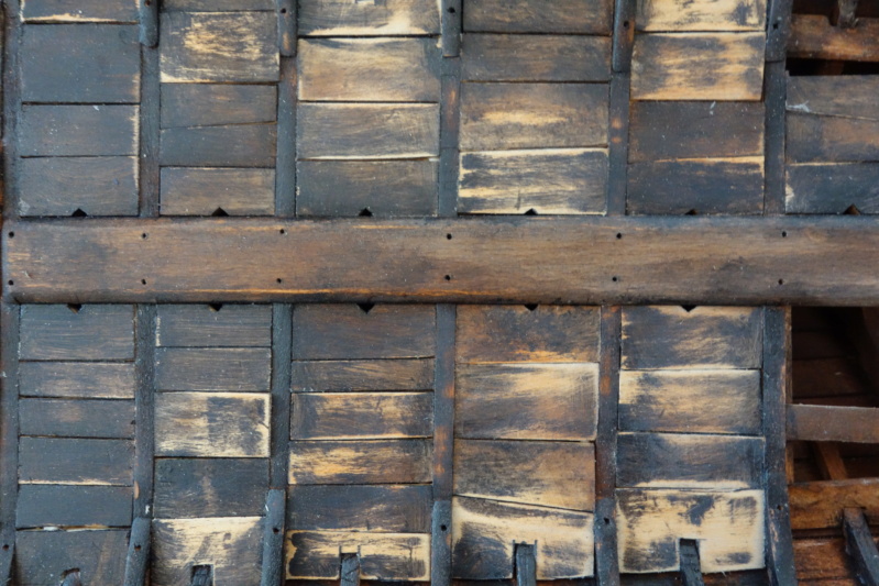

Nochmal ein Blick auf die Dielen:
Solange ich da noch einigermaßen gut rankomme, müssen sie ihre Farbgebung bekommen. Also erst einmal ein bißchen abwetzen mithilfe von Schmirgelpapier:
Die "abgewetzten" Stellen werden dann wieder mit hellerer Beize behandelt und dann an einigen Stellen erneut geschmirgelt.
Da einige Dielen aber mit Eisennägeln gegen Verrutschen gesichert waren wurden jetzt also Löcher (1mm) gebohrt und meine im Rost alt gewordenen Nägel auf eine Länge von ca. 5mm mit dem Seitenschneider abgekniffen.
Abgekniffen:
Dann noch die Dielen zum Bug hin gemacht. Die Anpassung hatte allerdings etwas länger und einige vergebliche Versuche gebraucht.
Soweit für heute

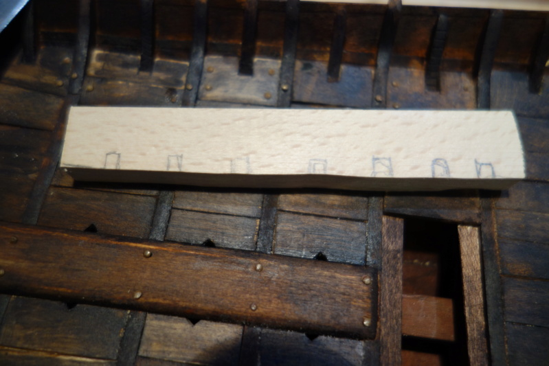

Habe jetzt einige Zeit nichts von mir hören und sehen lassen. Das hatte konkrete Gründe, viel mit Renovierungsarbeiten beschäftigt und - was mehr Zeit und Energie kostet - meine Eltern haben im letzten Vierteljahr gesundheitlich extrem abgebaut, so dass ich mich auch da ein wenig kümmern muss bzw. will.
Aber auch im Baubericht gibt einige Fortschritte.
Habe mich an den ersten Stringer gemacht, auf dem dann die Ruderbänke aufliegen. Als Werkstoff diente wieder eine Stange der Sylvesterraketen.
Die musste dann zweimal gebogen werden, einmal mit der Längslinie des Schiffes, dann mit dem Anstieg zum Heck und Bug hin.
Dann mussten die Einschnitte für die - bei mir doch sehr unregelmäßigen - Spanten geschnitten werden.
Der Stringer hat im Prinzip die Form eines vierseitigen Prismas. Allerdings muss die Auflage auf der Planke leicht geschrägt sein, da diese eine leichte Steigung nach außen besitzt.
Hier mal eine Aufnahme des mittleren Teiles des Stringers

Der Stringer besteht insgesamt aus drei Teilen. Die beiden zum Bug und Heck laufenden Teile werden langsam schmaler. Zuerst also den mittleren Teil eingebaut.
Hier sieht man jetzt die beiden anderen Teile, wobei deutlich die Krümmung hin zu Heck und Bug erkennbar ist.
Schließlich auch die beiden Teile eingeklebt:
