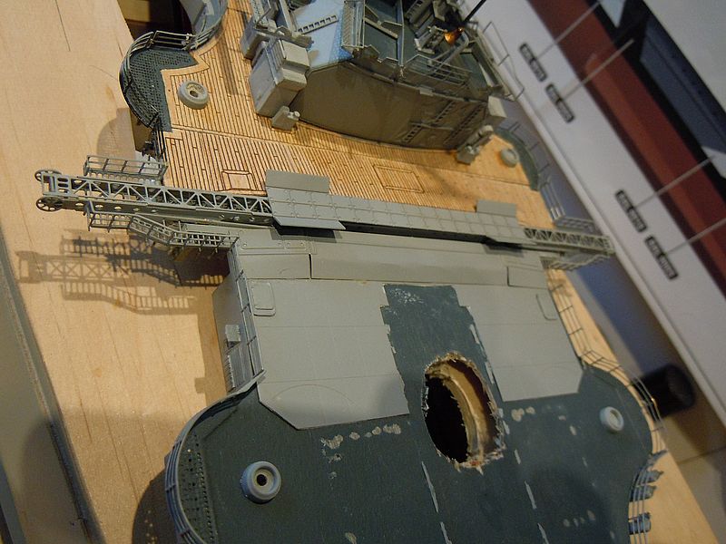

Beitrag von bonapate So 28 Jul 2019, 20:25
Moinsens,
habemal versucht, die erste barbett zu versenken, aber sht selbst,
ist mir glaube ich gut gelungen
einmal alles ausgesägt und geschliffen...
Bonapates 5. Bismarck - Seite 3 Bisi_080
und hier die Barbett mit Servo ein gesetzt
Bonapates 5. Bismarck - Seite 3 Bisi_081
Bis denne Edmund

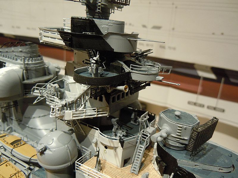

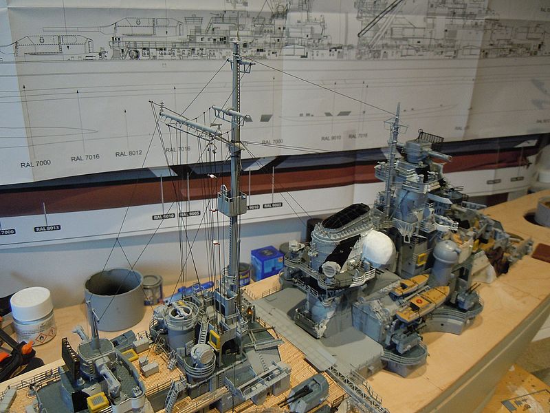

Beitrag von bonapate So 15 Sep 2019, 11:23
moin,
lange nix mehr gepostest... hatte keine Zeit.... hier nun ein paar Kleinigkeiten an meiner Bisi angebracht...
hier Rettungsboote, Katapult Anlage, Brücken Nock und vieles mehr

und hier mal etwas informatives....
sicherlich haben einige Bisi - Modellbauer das auch schon erlebt; bei mir musste erst die 5.Bismarck auf die Heling, um das zu entdecken, in der Ausgabe 74 wurden die Ätzteile für die erste Rotunde angebracht....
hier das Bild der Anleitung.....
Bonapates 5. Bismarck - Seite 3 Bisi_095
dann eine Tür anbringen.... und das sollte es gewesen sein.
Bonapates 5. Bismarck - Seite 3 Bisi_096
in Ausgabe 84 sehe ich dann miteinmal dieses Bild in der Anleitung ....
Bonapates 5. Bismarck - Seite 3 Bisi_097
ich habe gggaaaannnnz genau die seiten dazwischen studiert.... ich konnte nicht finden, wo bzw welche Teile da verbaut werden.
Ich habe dann aus meinen ganzen Resten einige Lüftersegmente mit Klappen angebracht.
das ist nur eine Anregung. Es nützt ja nix an Hachette zu schreiben.... zu spät

Also ran ans Schiff, heute wollte ich mich mit der Bewaffnung beschäftigen, als erstes ist mir aufgefallen, das die Bisi ziemlich wenig Flaks an deck hatte... gegenüber der Prinz `42,
hier nun die Bilder
zuerst hebe ich mich mit den schweren Flak-Geschützen beschäftigt, wollt sie drehbar machen, per Hand, habe dazu einen Holzstab eingesetzt....
Bonapates 5. Bismarck - Seite 3 Bisi_098
Bonapates 5. Bismarck - Seite 3 Bisi_100
Bonapates 5. Bismarck - Seite 3 Bisi_099
hier auf dem Achterdeck die 2cm Flak und die 3,7cm Flak....
Bonapates 5. Bismarck - Seite 3 Bisi_103
2cm Flak beim Schornstein...
Bonapates 5. Bismarck - Seite 3 Bisi_101
und der gefechtsturm... 4x2cm Flak, 3,7cm und 2cm Flak
Bonapates 5. Bismarck - Seite 3 Bisi_102
und hier die Lüfter vorne am Turm Bruno....
Bonapates 5. Bismarck - Seite 3 Bisi_104
und achtern am Turm cäsar
Bonapates 5. Bismarck - Seite 3 Bisi_105
und ein paar Niedergänge habe ich auch gefertigt...
Bonapates 5. Bismarck - Seite 3 Bisi_106

So, nun habe ich angefangen mit der Takelage. Helmut hat mich hier im Forum inspiriert und so habe ich das eine oder andere versucht im halben Maßstab um zu setzten
Bonapates 5. Bismarck - Seite 3 Bisi_107
am langen Maststock einen doppel-Faden gespannt für die Flaggen, und die 3 Lampen mit 1,5mm Schrotkugeln imitiert...
Bonapates 5. Bismarck - Seite 3 Bisi_108
Bonapates 5. Bismarck - Seite 3 Bisi_109
