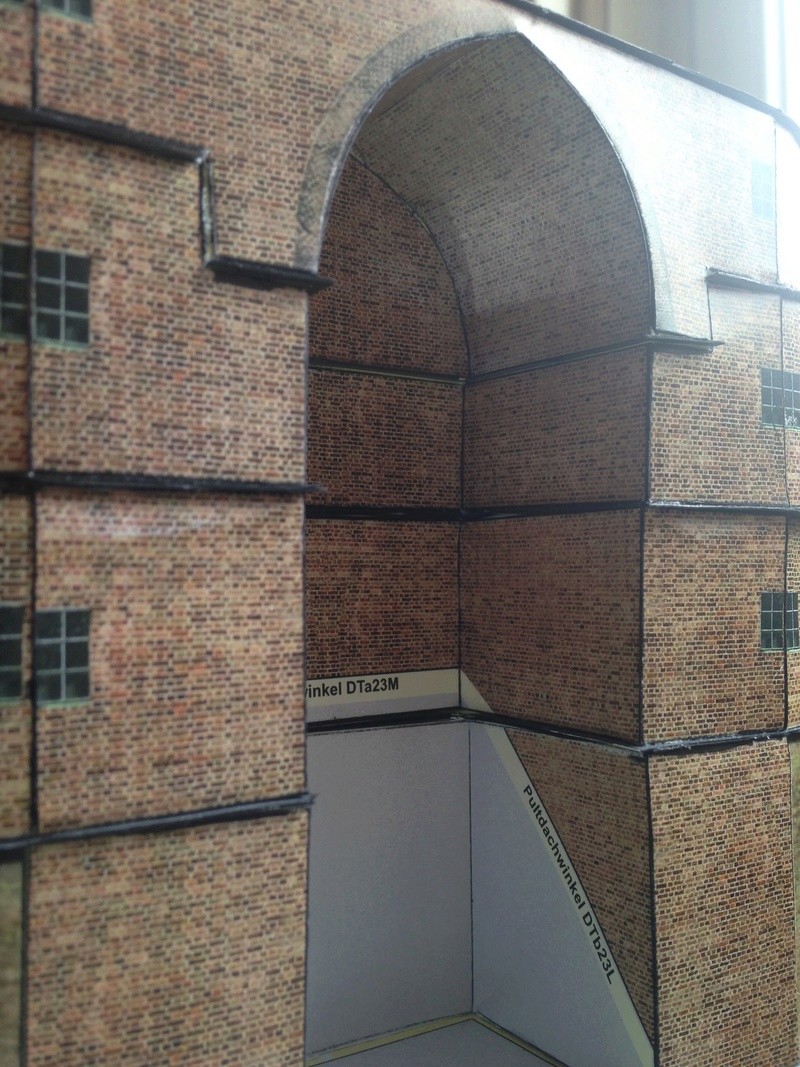

Der Doppelturm der Pauluskirche ist bis zu den beiden Einzel-Rundtürmen gewachsen.
Die Konstruktion des Bogens gestaltete sich etwas schwierig, da es mehrere Teile sind.
Insgesamt fällt es etwas auf, dass ich den kompletten Doppelturm ein wenig anpassen musste, da die Klebestellen immer genau zwischen den Fenstern verlaufen.
Gewünscht hätte ich mir die Klebestellen der Teile auf der Rückseite.
Als nächstes dann die beiden Doppeltürme mit Dächern und das Mitteldach des Doppelturms...
hallo Thomas
wenn ichs richtig interpretiere dann bist du mit dem Turm nicht so ganz zufrieden
hab mir den Bogen mal angesehen bei "wediul"
da wäre es wirklich gut gewesen die Originalklebelaschen wegschneiden
damit du einen guten stumpfen Anschluss machen kannst mir dem kleinen Mauerstück zwischen den Fenstern und selber Klebelaschen hinten anbringen
und beim verkleben zusätzlich noch Beschweren dann hast du einen super und fast unsichtbaren Übergang
Druck dir den Turm noch mal aus und Teste mal diese Möglichkeit

Hallo Thomas,
Harald hat völlig recht, es wäre besser, die Kanten "auf Stoß" zu verkleben. Es macht zwar zunächst nochmals Arbeit, aber auf Dauer wirst Du mit dem Ergebnis zufriedener sein.

Hallo Thomas,
schön, dass sich jemand an dieses interessanten Bauwerks annimmt.
Der Beginn ist schon vielversprechend, aber die Klebestellen zwischen den Fenstern sind tatsächlich auffällig.
Ich würde dem Rat von Harald folgen und mal probehalber ein Element erneut drucken und die Laschen hinterkleben. Dann liegen die Schnittkanten auf einer Ebene und sollten nicht so rausstechen. Wenn es wirklich besser aussieht, den Turm so aufbauen.
Das schöne an Downloadmodellen ist ja, man kann immer wieder experimentieren und neu drucken.
Wie auch immer du es machst, ich werde dir gerne weiter zuschauen.
