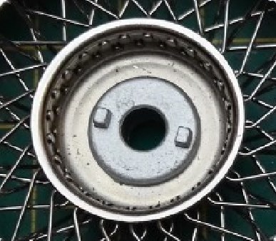

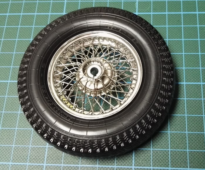

so, dann wäre ich mit meinem "Problem" Speichenräder mal weitergekommen.
Danke Michael - das Aufbohren war der Tip  ... aber knifflig.
Die Speichen haben einen Dicke von 0,75 mm und passten gerade so in die Bohruungen. Diese hab ich dann mit einem 0,8 mm Bohrer aufgebohrt und mit einer Kegelfräse leicht angesenkt.
Aber ACHTUNG!  Vorsichtig ansenken, denn sonst flutscht der Speichenkopf durch - ist mir bei der letzten Speiche fast passiert.
Wie man sehen kann, liegen die Speichenköpfe schon besser an...
Der Jaguar E-Type von DeAgostini in 1:8 - Seite 2 019_3_10
Das "Einfädeln" der Außenspeichen hatte anfangs ähnliche Problematik, ging dann aber auch recht zügig vonstatten.

Den Reifen aufziehen war, dank 10min einlegen in heißem Wasser, butterweich.

Dein Speichenproblem ist folgendes, alle Speichen der unteren Reihe müssen 2 Rasten nach rechts.
Die Oberen müssen dann auch neu eingesetzt werden.

Das Ersatzrad habe ich bereits soweit fertig. Mit dem minimalen Aufbohren und leichten Ansenken haben die Speichen jetzt gepasst.
Ich hab vor, mir ein zweites Ersatzrad zusammenzubauen - da werde ich deinen Vorschlag nochmal durchprobieren. Am fertigen Rad lässt sich jetzt nix mehr ändern, zumindest will ich's grade nicht, bin froh wie es gerade aussieht und passt.  sunny

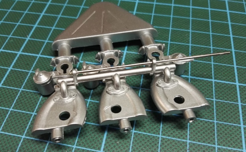

Jetzt geht es weiter mit der Vergaserbaugruppe.  Hier bin ich erstmal in die Recherche gegangen, da ich mich an einen Originalmotor soweit wie möglich halten möchte, d.h. ggf. hier und da farblich die Baugruppen aufpeppen.
Hier die mir vorliegenden Bauteile der dritten Lieferung
Der Jaguar E-Type von DeAgostini in 1:8 - Seite 2 03510
Ich bin fasziniert, was die Deutlichkeit auf dem Typenschild des Luftfilters angeht...

Warum der dünne Metallstab des Gasgestänges zuerst eingesetzt werden soll, erschloss sich mir dem ganzen Bauabschnitt nicht wirklich ....
Nun denn...
...weiter geht's mit dem Befestigen des Gasgestänges an den Lufteinlass.
Ein wenig musste ich die Feile nehmen, denn sonst wäre der Abstand der Befestigungsflanschen nicht plan aufgelegen.

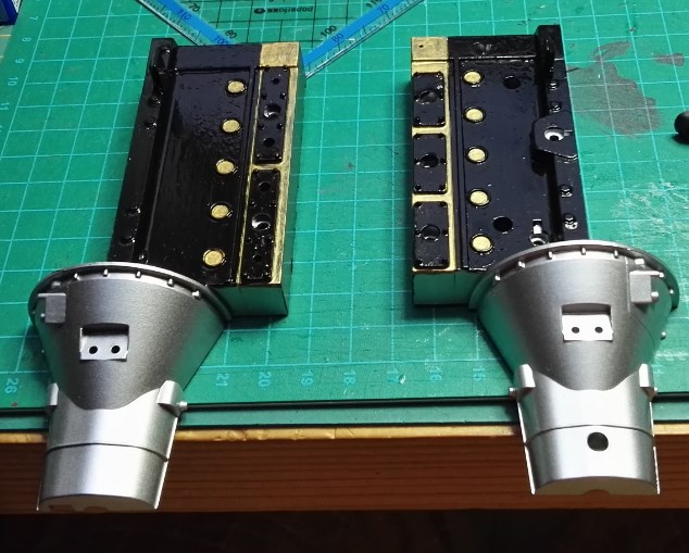

aber ich war nicht faul und habe mir die Motorblöcke schon mal vorgenommen...
Der Jaguar E-Type von DeAgostini in 1:8 - Seite 2 043_be10
die Schwarze lackierung des Motorblocks ist Originalgetreu, leider habe ich nicht die Möglichkeit mit Airbrush zu arbeiten ....  No ....deshalb sieht es am Ende vielleicht nicht so toll aus, aber für mich war es letztendlich so in Ordnung.
Mein malerischer Übereifer hat mehr angemalt als es hätte sein sollen, deshalb hatte ich dann auch einen Teil der Farbe wieder entfernt .... und muss gestehen, dass mir das Ergebnis fast besser gefällt, wie die ursprüngliche Farbe ... sieht irgendwie echter aus.
Der Jaguar E-Type von DeAgostini in 1:8 - Seite 2 044_re10
was man an meinen Bildern schlecht ansieht, ist der goldfarbene Oberteil des Motorblocks.
