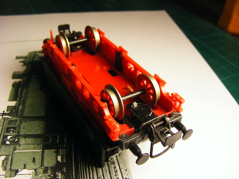

So, nun geht´s los.
jedem Neubeginn geht das Chaos voraus. Will sagen: erst einmal den Tender demontieren und zerlegen ....
Tender pr. 3T12 - Metamorphose zum Wasserwagen Dscf7413
Tender pr. 3T12 - Metamorphose zum Wasserwagen Dscf7414
... den Kohlenkasten komplett heraussägen ...
Tender pr. 3T12 - Metamorphose zum Wasserwagen Dscf7415
Tender pr. 3T12 - Metamorphose zum Wasserwagen Dscf7416

Am Tenderrahmen bzw. Fahrwerk ist eine zusätzliche Pufferbohle und neue eine Kupplungsmöglichkeit einzubauen, da der Tender mit der Lok über eine ganz normale Zugeinrichtung gekuppelt war.
(.... die neue Pufferbohle)
Tender pr. 3T12 - Metamorphose zum Wasserwagen Dscf7423
(... neue Pufferbohle und neue Tender-Lok-Kupplung)
Tender pr. 3T12 - Metamorphose zum Wasserwagen Dscf7422
Tender pr. 3T12 - Metamorphose zum Wasserwagen Dscf7421
