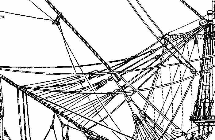

Wie man sehen kann, habe ich die (eigentlich falschen) Pardunen behalten, habe sie aber eine Etage tiefer gesetzt. Habe sogar im Netz einen Takelplan gefunden der doch tatsächlich solche bzw. ähnlich Pardunen zeigt.
Eigentlich....tja eigentlich würde ich jetzt mit der Herstellung der Segel und Flaggen anfangen wenn......... wenn da nicht diese....diese...."Spinnweben" (ich denke die heißen Backstag) wären..........:
Wasa in 1/144 von Airfix - Seite 2 Comp_w10
Das setzen dieser macht mich ein wenig Bange...  shocked  .... ob ich das so einigermaßen hinbekomme. Also.... frisch.... fromm.... fröhlich...frei... geht es dabei.
Das alles und mehr im nächsten Update.

Habe erste Versuche unternommen das Backstag zu setzen, die allesamt gescheitert sind. "Normal" setzen (mit Knoten und Blöcken) verzog mit den Sprietmast und das Stag. Dann habe ich versucht das zu faken und habe das Garn mit Sekundenkleber versteift.... was letztendlich auch schei...... nicht gut aussah.
Selbst wenn ich das durchhängend setze... sieht das doof aus, weil das Garn nicht der Schwerkraft folgt und sich zum Teil auch nach oben gebogen hat.  shocked  Habe danach genervt die Wasa erst mal an die Seite gestellt und machte erst mal Segel und Flaggen.
Was lerne ich daraus.... manches lässt sich nicht oder nur schwerlich in kleinem Maßstab machen.

Noch mal zum Backstag...... ich bin auf der Schiene, das Backstag weg zu lassen. lieber weglassen, als das es im Endeffekt dran ist und Sch....äbig aussieht.
