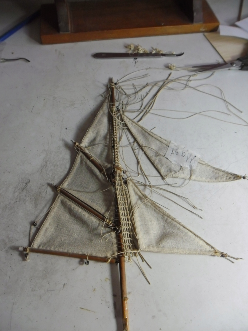

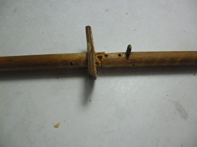

Erstmal wurden die beiden letzten Masten abgeräumt und Gesäubert....
Auch hier wieder, zuviele Löcher im Mast.
Alles verpackt....

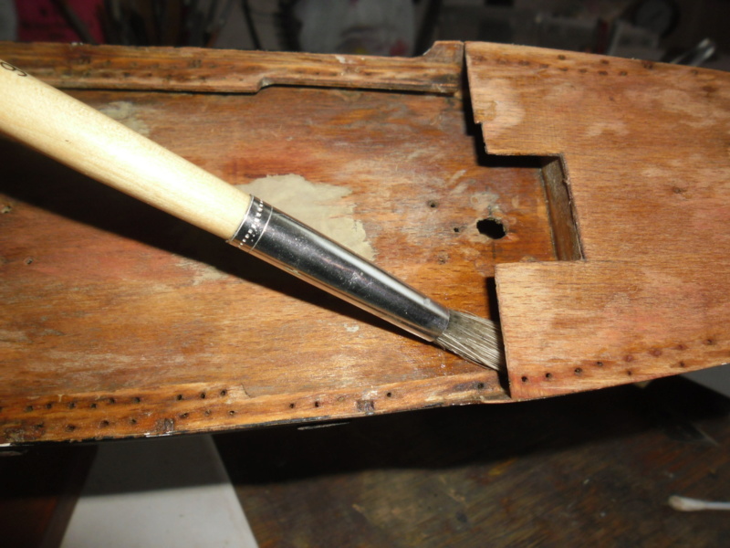

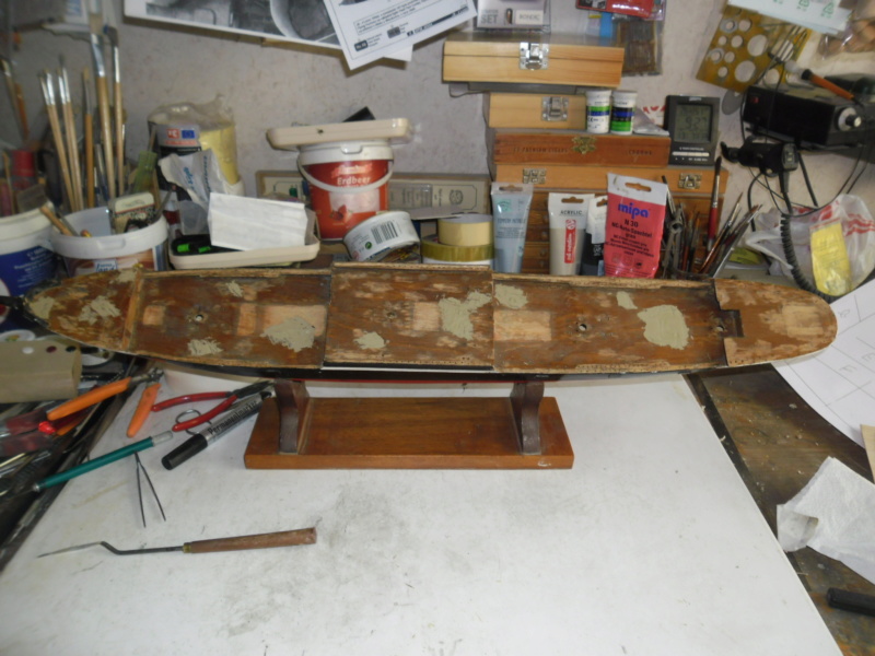

Zuerst Funiere zusammengesucht.
Dann die Risse und Löcher im Deck verspachtelt.
Wenn das Funier drauf kommt, sollte der Untergrund einigermaßen eben sein.
Da der Spachtelauftrag schnell trocknet, konnte ich noch gestern schleiffen.
Auch der Rumpf bekam den ersten, groben Vorschliff.

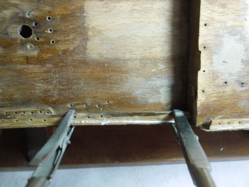

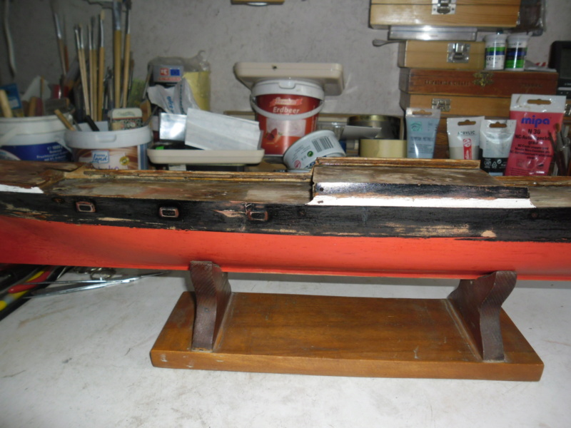

Ein Teil der Nagelbank hat sich gelöst und wurde verleimt....
Direkt darüber ist die feine Bordwand auch gebrochen.
Das wurde vorhin gemacht....

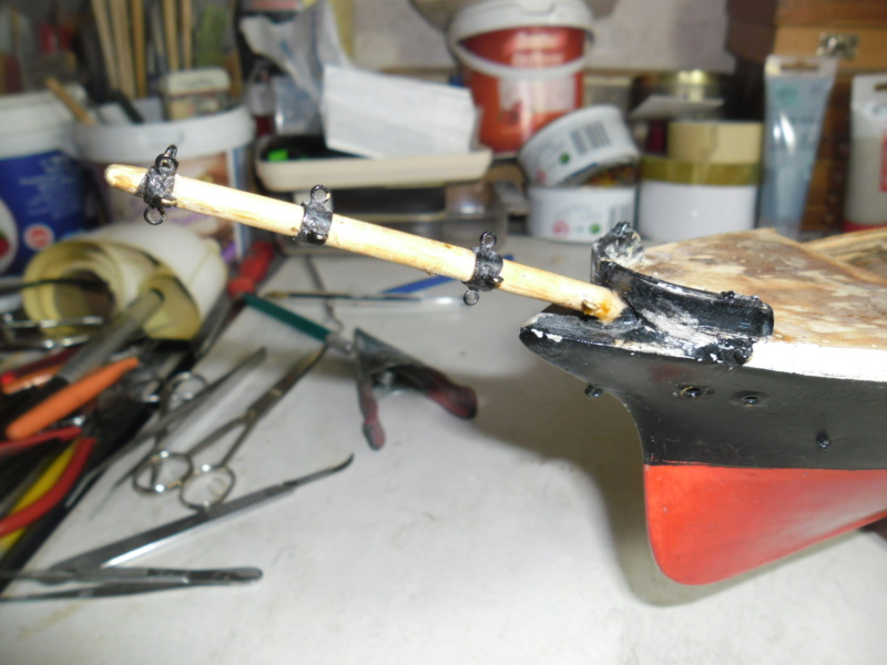

Der Bugspriet mal demaskiert....

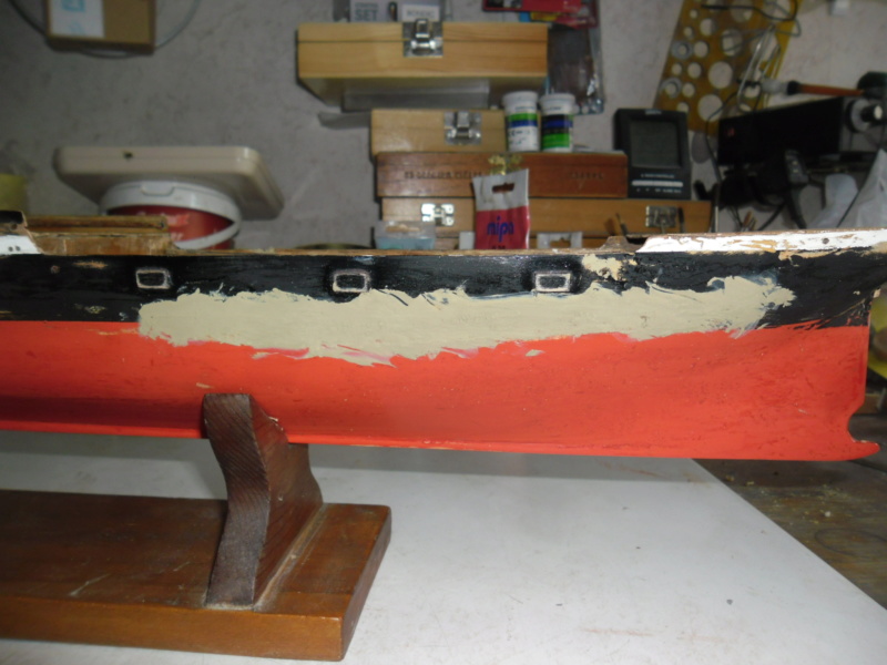

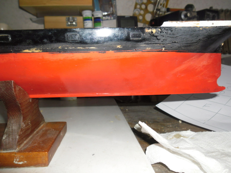

Die alte Rumpffarbe wurde per Nassschliff egalisiert.
Hier sieht man besonderst eine unebene Fläche.
Vorher......
Nachher....
Da sich beim Schleiffen eine längere Senke im Rumpf ergab, musste wieder gespachtelt werden.
Noch einige Bearbeitungsspuren....
Mit einer Spiritus-Wassermischung wurden nach dem Duschen vor allem die Ecken gesäubert und der Rumpf vom Restschmutz befreit.

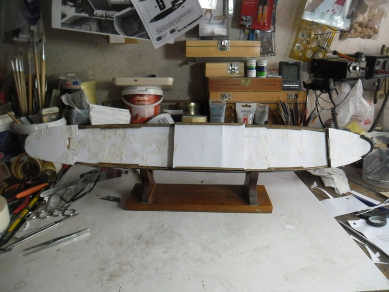

Re: Restaurierung eines Modells der "Pamir"
Hallo.
Nach ein paar Tagen Faulenzerei,hab ich mich heute mal wieder ans Modell gesetzt und für die jeweiligen Decks Papierschablonen hergestellt,damit ich die neuen Decksstrukturen genau einkleben kann.
Da es besser aussieht und dort bereits fertige Planken dargestellt sind, werde ich Plasticsheeds von Evergreen verwenden.
Zuerst wurde der Spachtelauftrag am Rumpf geglättet...

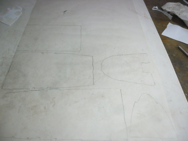

Dann die Decks ausgemessen......
Meine Art, die Kanten zu Bestimmen....
Die Papierschablone ist fertig...
Jetzt dasselbe nochmal mit Transparentpapier....
War nötig, damit ich die genaue Lage der alten Ösen-und Mastlöcher bestimmen konnte....

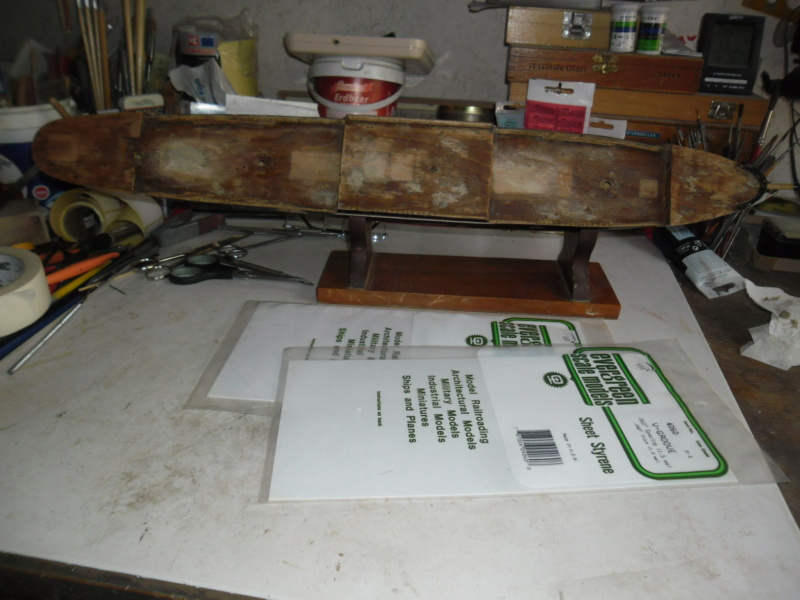

Der erste Versuch,ob die Plastikplatten,von der Oberflächenstruktur her,zum Modell passen.
Sieht gut aus, aber ich muss mir erst noch jeweils eine weitere Platte besorgen.
Soweit für heute.
Alex
Soweit für heute.
Alex
Hallo Alex!
Die Evergreen Platten gibt es in verschiedenen "Brett"breiten und auch Stärken.
Manfred
Manfred
Hi Alex,
als zwar treuer, aber meist stiller Mitleser muß ich hier mal zwischenfragen ...
meinst Du wirklich, daß die Styrene-Decksplatten eine gute (dauerhafte!) Lösung sind?
Holz und Styrene haben höchst unterschiedliche Eigenschaften ...
z.b. auch in der Ausdehnung bei Umwelteinflüssen (Wärme, Feuchtigkeit, ...)
Ich persönlich würde bei diesem hölzernen Modell auch beim Decksbelag bei Holz bleiben;
ob nun mit Einzelplanken oder Furnierplatten mit 'aufgemalten' Planken sei dahingestellt ...
Das nur mal als mein Gedanke dazu - Viel Erfolg auch weiterhin ...
Hallo Jörg.
Stimmt, beides hat unterschiedliche Eigenschaften.
Ich habe aber schon damit gearbeitet,allerdings umgekehrt, Holz auf Plastik.
2-Komponenten Kleber hält beides gut zusammen und ist trotzden flexibel.
Ausserdem will ich das Modell ja weder in die Sonne, noch ins Eis,oder Wasser stellen.
Mein damaliges Mixmodell, die Cutty Sark von Revell, steht seit über 30 Jahren bei mir im Wohnzimmer und bisher ist noch nichts damit passiert, ausser, das es zustaubt.
Ich werde,auch weil es gut aussieht, bei dem Mix bleiben.
Es freut mich aber, das du dir Gedanken machst.
Alex
Hallo Alex,
auch ich lese hier mit. Der Materialmix an Deck, um nochmal darauf zurück zu kommen, wird sicher funktionieren.
Ich hätte nur bei Fahrmodellen, die oft in direkter Sonne unterwegs sind, Bedenken.
Da entwickeln PS-Platten als Deckschicht schon mal ein Eigenleben.
Anerkennung für Deine Geduld und Sorgfalt!
Gruß Ulrich

Hallo Ulrich.
DANKE für dein Lob,das freut mich sehr.
Stimmt,unser Zentralgestirn langt da heftig zu.
Da das Modell, wie eingangs beschrieben,das Rauminnere kaum für länger verlassen wird,sollte das mit dem Materialmix auch klappen.
Ich werde für kleinere Sachen auch weiterhin zum Kunststoff greifen, z.B. die Marse,oder die Kräne und Laufbrücken.
Mit dem Material komm ich auch am besten klar.
Evtl. werde ich die Belegnägel aus Resin nachgießen.
Das klappt auch bei solch kleinen Teilen ganz gut.
Da werd ich auch gleich was neues antesten...zur Verstärkung füge ich dem Resin Alupulver bei.
Habs hier bei uns vorgeschlagen bekommen.
Bin gespannt, um wieviel stabiler die Sache wird.
Zum Glück gieße ich schon lange Sachen in Resin ab, ansonsten müsste ich auf teure Zubehörteile zurückgreifen.
So besorge ich ein Set, forme es ab und stelle mir soviele Stücke,wie ich brauche,selbst her, und das ist in dem Fall einiges.
