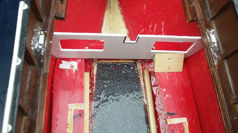

Moin aus Berne..... heute habe ich das Oberdeck wieder entfernt, die Akkus ausgebaut + den RC-Bretthalter wieder eingeklebt. Dann die Bleikügelchen noch einmal in Form gebracht + mit 200/80 g Epoxydharz + Härter vergossen....Guckst du hier.....
Krabbenkutter "Maria" - Seite 2 20170725
Krabbenkutter "Maria" - Seite 2 20170724
Nun muß es nur aushärten. In der Zwischenzeit bauen wir unsere neue Gartengerätebude auf..... passt schon !!!!!
