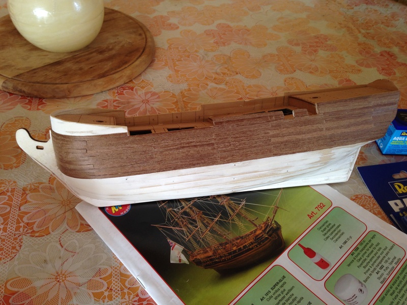

So...
Die Erstbeplankung hab ich verspachtelt, und geschliffen.
Kleine Nacharbeiten sind noch nötig, und fallen unter der Kamera besonders auf (wer kennt das nicht?).
Den sichtbaren Teil des Hecks, habe ich mit 1X3 mm Nussbaumplanken verklebt.
Den oberen Teil des Spiegels habe ich auf das Maß des Messingteils runtergefeilt.
Später wird der gesamte Spiegel durch die Fenster und das große Messingteil verdeckt.
Der nächste Arbeitsschritt wird also nochmals feinspachteln und verschleifen.
Danach im unteren Bereich bis zur Wasserlinie die Zweitbeplankung aus 1X3 mm Leisten.
Ab der Wasserlinie bis zur Reling werden dann 1X3 mm Nussbaumleisten verklebt.
Und jetzt die Frage in die Gemeinde...
Übergang PLANKEN zum KIEL: Deutlicher Kiel oder Übergang?
Da nach der Zweitbeplankung der Kiel "kleiner" wird, habe ich ja schon über eine Verlängerung des Kiels bis zum unteren Bug nachgedacht...

Re: "PRESIDENT" - Englische Fregatte von 1760 aus dem Hause Sergal/Krick
Mal ne Leiste anhalten und sehen ob das recht was von Kiel über bleibt. Schiffe zu dieser Zeit hatten einen sehr ausgeprägten Kiel.
Hallo, Mario
Deswegen hab ich auch mal gefragt. Mit der Zweitbeplankung wird der Kiel mal eben noch 1-2 mm.
In vielen Bauberichten hab ich beide Versionen (deutlich/angepasst) gesehen.
Ich tendiere dazu, den Kiel zu verlängern. Also deutlich sichtbar zu halten.
Ich werde vor dem verkleben dazu Bilder einstellen.

Ein bis zwei Millimeter sieht glaube ich nicht gut aus. Zu dieser Zeit hatten die Schiffe einen ausgeprägten Kiel weil man der Meinung war das sie so besser Kurs halten. Das hat sich meines Wissens nach erst zur Zeit der in Stahl gebauten Windjammer mit ihren flachen Böden geändert.
Hab mit der Zweitbeplankung angefangen... Nussbaumleisten 1X3 mm. Oberer Rumpf, bis zur Wasserlinie.
Den Kiel habe ich verlängert.
Den unteren Rumpf werde ich auch mit einer Zweitbeplankung versehen.
Die Wasserlinie wird abgesetzt mit einer 2X2 mm Leiste.
Wie das aussieht, sehen wir am Wochenende.
