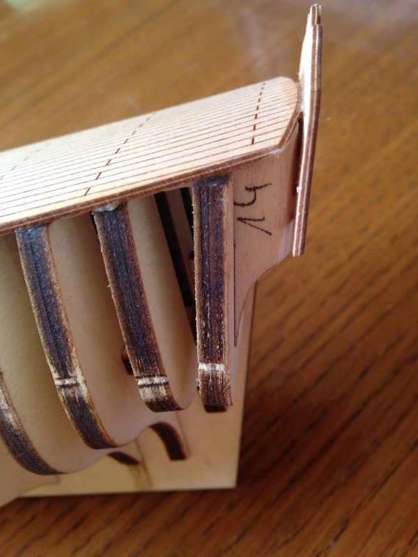

Die Teile des Gerüstes passen sehr eng. Ein Zusammenbau war aber ohne Gewalt möglich.
Eine Ausrichtung war leicht. Die Spanten weisen keine Nennenswerten Unterschiede auf.
Da der Rumpf eine Länge von ca. 350 mm hat, ist ein straken der Spanten mit einem Schleifbrettchen sinnvoll.
Das Schleifen der Bauteile wird in der Bauanleitung bei (fast) allen Teilen angegeben. Verständlch.
Bei manchen Bauberichten wird nur das Gerüst zusammengeleimt, und dann gestrakt.
Bei anderen Bauberichten wird (wegen der angenehmen Rumpfgröße und der Steifheit) das komplette Deck vor dem straken verklebt.
Ich habe mich für die Zweite Methode entschieden.
Der Heckspiegel erschließt sich mir noch nicht so wirklich... Das Messingteil ist Gerade, das Holzbauteil des Heckspiegels ebenfalls.
Der Heckspiegel wird später Deckseits beplankt. Das ganze soll dem Verlauf des Decks folgen. Also gebogen.
Da aber die gesamte Heckpartie auch im Bauplan Gerade ist, ist es offensichtlich nur Deckseits gebogen.
Bilder hab ich mal dazugemacht.

Der Heckspiegel muß anliegen , das heißt du mußt ihn noch in Form bringen .

Das Problem Heckspiegel ist in der Theorie gelöst. Ob es in der Praxis klappt, sehe ich in den nächsten Tagen.

Die Anpassung des Heckspiegels habe ich in einem gesunden Verhältnis zwischen Realität und Modell "gelöst".
Also in Wasser eingeweicht, angepasst und montiert.
Das eigentliche Problem ist ja nicht das Bauteil aus Holz, sondern das Beschlagteil aus Messing.
Da weiß ich jetzt auch nicht, in wie fern das Bauteil gebogen werden kann, ohne dass das Material reißt.
Dazu kommt, dass das Messing-Bauteil ziemlich dick ist.
Trotzdem finde ich die Anpassung jetzt deutlich.

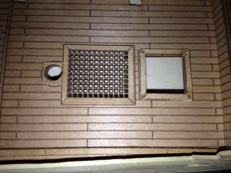

Also das hier ist so ein Beispiel, was mir an dem Modell nicht sonderlich gefiel:
Die Rahmen der Grätins auf dem Deck.
So soll das nach Plan aussehen:
Ok... Geht garnet.
Das Deck ist eh viel zu klein und eng...
Ich hab da die Rahmen um die Grätin abgeschnitten.
So bleibt etwas mehr Platz für die Lafetten.
Und so find ich das auch besser:
Ok... Geht garnet.
