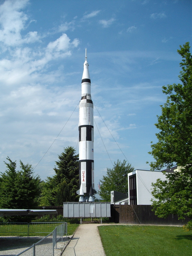

Das größte Freiflugmodell ist im Maßstab 1:10. 11,1 m hoch.
Im Flugzeugmuseum Hermeskeil steht gleich am Eingang ein Saturnmodell.
Das dürfte etwa 1:8 sein.
Genau weis ich das nicht.
Aber seht mal selbst:
Saturn V in 1:96. Renovierung und Umbau zum Skylabträger. Teil 1 Dscf0210
Das Bild ist aus meiner Sammlung von 2009.
