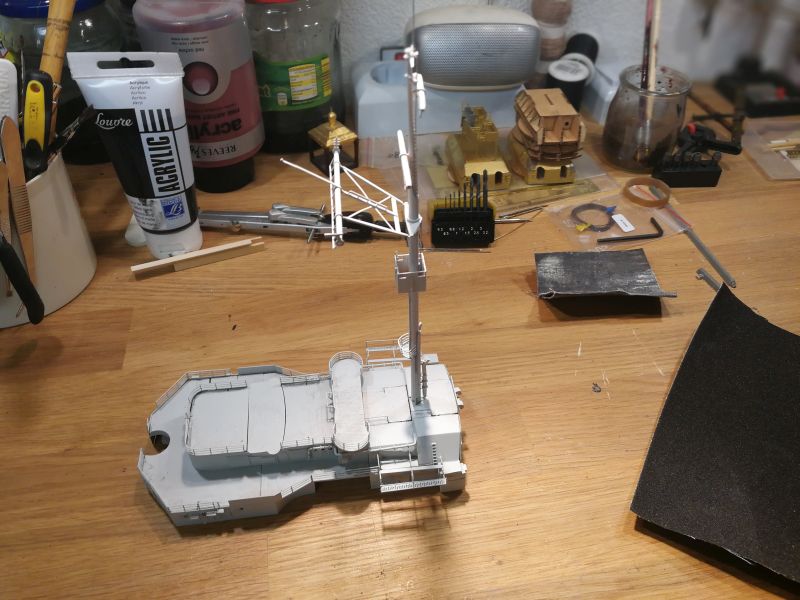

Heute habe ich die Zweitbeplankung fertig gestellt und schon mal geschliffen. Jetzt kommen noch zweimal Spachtel drauf und natürlich auch wieder schleifen. Dann wird vielleicht Morgen das G4 aufgetragen....Hoffen wir es mal Very HappyVery HappyVery Happy
Hier die Bilder dazu:
Cpt. Toms Bismarck - Seite 2 Img_2076
Cpt. Toms Bismarck - Seite 2 Img_2075
Cpt. Toms Bismarck - Seite 2 Img_2072
Cpt. Toms Bismarck - Seite 2 Img_2074
Cpt. Toms Bismarck - Seite 2 Img_2073
Wenn man ein bisschen beim Beplanken aufpasst muss man wirklich wenig spachteln.....Glück gehabt Very HappyVery Happy
Das erste mal habe ich 80er Papier verwendet....jetzt kommt 120er nach dem ersten mal spachteln und danach 200er zum Einsatz und nicht mehr gröber
