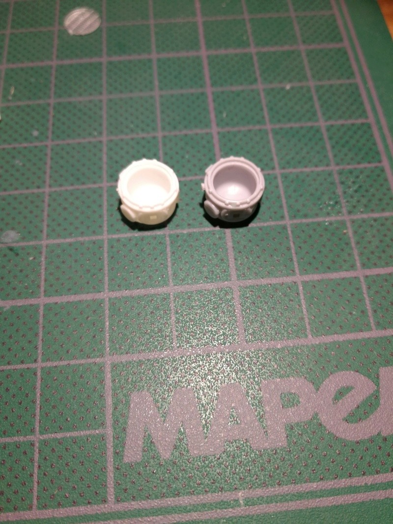

Im Bausatz hat leider ein Gehäuse für einen Suchscheinwerfer gefehlt und daher habe ich überlegt zuerst das ganze in 3D drucken zu lassen aber das hat nicht funktioniert. Also gab es dann nur noch eine Variante....genau das Gehäuse nachzugießen.
Zuerst eine Silikonform abgegossen und dann mit PU Gießharz das Gehäuse nachgegossen. Dafür das ich so was zum ersten mal gemacht habe ist es mir doch gut gelungen finde ich

dein Turm ist Cool ... und das Replikat ist dir doch gut gelungen

deine Figuren sind eine tolle Idee und werden das Modell sicherlich bereichern. Der nachproduzierte Scheinwerfer ist dir auch sehr gut gelungen. Respekt. So ein Aufwand für solch ein kleines Teil. Aber von denen gibts ja bei der Bissi bekanntlich jede Menge.

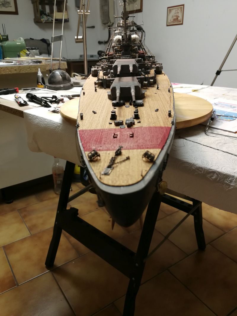

Dennoch muss ich leider gestehen das ich die RC Komponenten wieder ausbauen musste, das mit dem 1mm Deck und dem Wassergang des Modellbaukollegen aus dem anderen Forum hat absolut nicht hingehauen und ich vermute auch das er aus diesem Grund nicht mehr weitergemacht hat. Am Rand vom Deck war ja nur noch ein Platz von 5mm und da sollte noch ein Teil (3mm) vom gelaserten Deck drauf....auch bedingt durch das Alter des Holzes sind mir dann an ein paar Stellen das Deck weggebrochen und ich hatte mein tun das ganze Malheur minimal zu halten......Na ja....dicke Finger hatte ich bestimmt auch
und zum Schluss hat sich auch noch das 1mm Deck etwas verzogen sodass ich nichts mehr wasserdicht bekommen hätte

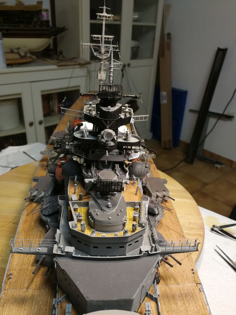

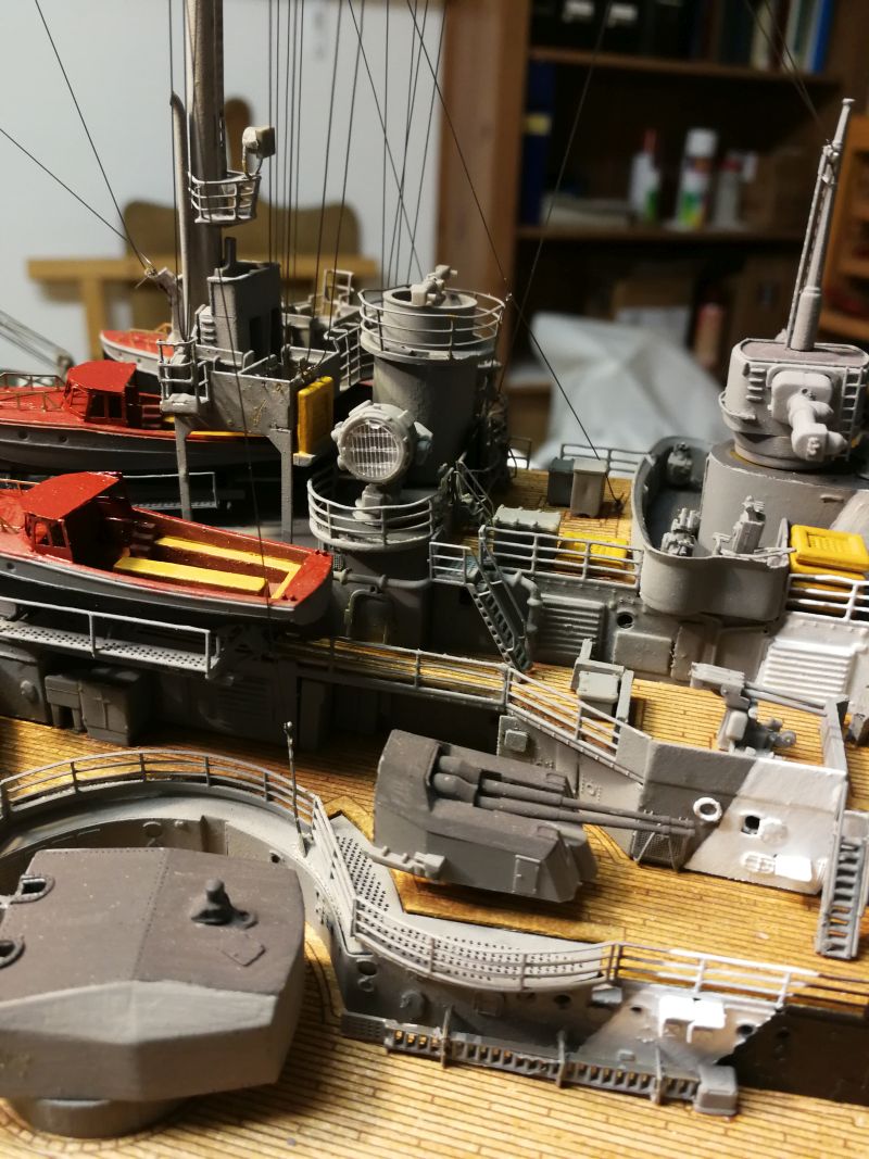

Ich bringe hier ein paar Bilder in loser Reihenfolge ein....vom verkleben des Decks bis zum gestrigen Bild vom Takeln. Auf manchen Bildern sieht man an den Kanten die Proplematik die ich vorherigen Thread angesprochen habe....Blöde
Hier aber mal die Bilder:

Weiter weiter weiter
Man sieht natürlich an der ein oder anderen Stelle das nicht alles so perfekt gelaufen ist.........krumme Finger halt aber im großen und ganzen bin ich bis jetzt schon zufrieden.

Schade um`s Deck Tom,
hast du nicht die Möglichkiet, die Schnittstellen planer anzupassen?
Bisser Holzleim in die Ritze pressen, Schleifstaub/Sägemehl drüber und mit sehr feinem Schleifpapier (400`er aufwärts) sanft drüber schleifen und die Konturen mit einem feinem Bleistift nachziehen? Könnte vielleicht die Rettung sein.

das ist eine super Idee auf die ich hätte selber kommen können.......Ich habe halt Angst das ich mir andere Sachen die schon auf dem Deck verklebt sind dadurch kaputt zu machen. Dennoch vielen dank

klasse Fortschritte. Andreas´Vorschlag ist super. Doch statt Bleistift würde ich schwarzen Fineliner nehmen. Du bist ja so langsam auch auf der Zielgeraden....

ich habe dennoch nichts mehr am Deck geändert....ich hätte mir doch das ein oder kaputt gemacht und ich wollte nicht verschlimmbessern. So wie sie jetzt in der Vitrine sitzt sieht man nicht mehr zuviel davon......Ja, ich weiß....ich sehe es und das ärgert mich immer noch ganz schön dolle
So....ich hänge jetzt hier mal in den Baubericht die soweit letzten Bilder und ja ich weiß das einzige was noch fehlt ist die Reling....die ist schon bestellt aber ich weiß noch nicht wann ich diese installieren werde.....kommt aber noch, ganz sicher
Hier die Bilder:
Hier die Bilder:
