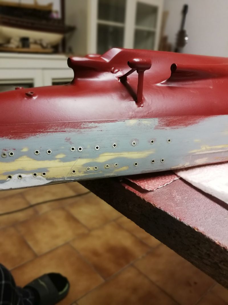

Beitrag von Cpt. Tom Di 19 Sep 2017, 18:44
Hier mal ein kleines Update Very HappyVery Happy
94 Bullaugen mussten am Rumpf markiert und mit einem 1mm Bohrer angebohrt werden, danach wurde das ganze mit einem 2mm aufgebohrt um dann endlich die Bullaugen einzukleben. Die hatte ich ja vorher mit 2K Kleber von einer Seite abgedichtet....ich will ja kein Wasser im Schiff. Danach wurde alles geschliffen, es soll ja nur ein ganz dünner Rand bleiben. 2 Bullaugen sind mir leider etwas verrutscht....na ja bleibt so Very HappyVery Happy
Hier die Bilder dazu:
Cpt. Toms Bismarck - Seite 7 Img_2102
Cpt. Toms Bismarck - Seite 7 Img_2098
Cpt. Toms Bismarck - Seite 7 Img_2099
Cpt. Toms Bismarck - Seite 7 Img_2100
Cpt. Toms Bismarck - Seite 7 Img_2101
Cpt. Toms Bismarck - Seite 7 Img_2097
