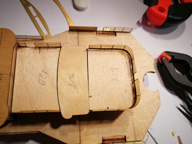

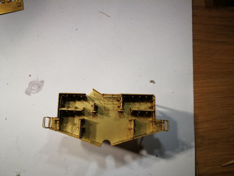

Als ich mir die ganzen Ätzteile mal angeschaut habe musste ich doch schlucken.......man sind das kleine Teile.
Um aber sicher zu gehen das ich das bauen kann habe ich mir den achteren Signalstand als Einstieg mal vorgenommen und zusammengebaut.
Na ja....gar nicht ml so schlecht denke ich.....nur an den Ecken bin ich mir unsicher ob ich das am besten noch spachteln soll.
hier die Bilder dazu:

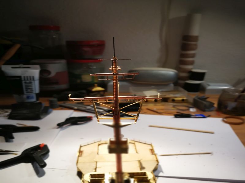

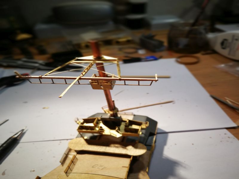

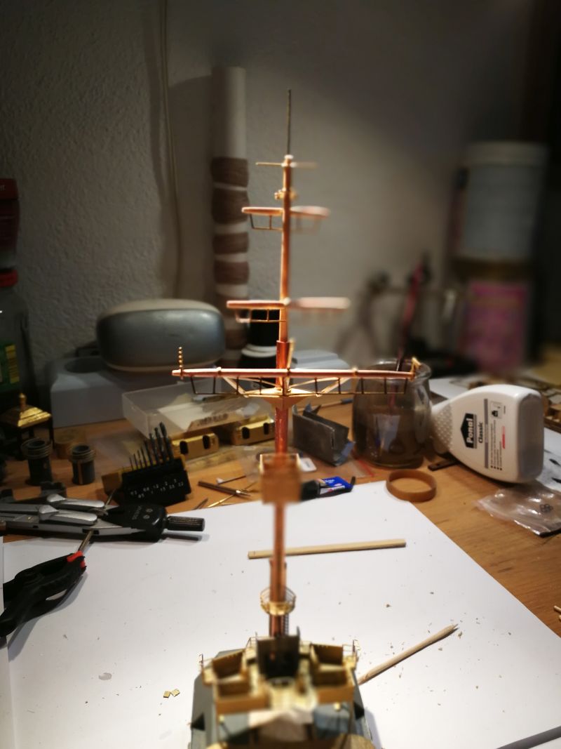

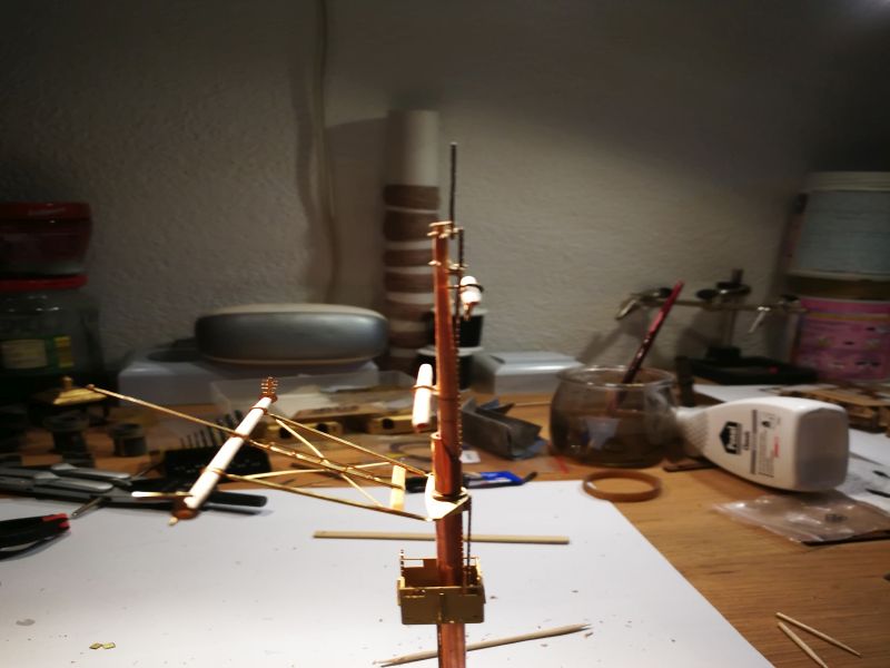

So heut ging es mit dem Hauptmast weiter....Auweiah habe ich geflucht aber er wurde fertig. Die Bilder sind nicht ganz so gut aber ich experimentiere noch mit meiner neuen Kamera.
Wenn alles klappt werde ich den Mast nächste Woche grundieren und sehr gut wegpacken  Abrollender Smilie  Abrollender Smilie
Hier die Bilder dazu:
Cpt. Toms Bismarck Img_2047
Cpt. Toms Bismarck Img_2050
Cpt. Toms Bismarck Img_2048
Cpt. Toms Bismarck Img_2049
Cpt. Toms Bismarck Img_2051
Cpt. Toms Bismarck Empty Re: Cpt. Toms Bismarck
Beitrag von Wolfgang Di 09 Mai 2017, 20:53
Den Hauptmast hast du sehr gut hinbekommen, Tom. Bravo
... übrigens: Das Fluchen gehört auch zum Modellbau. Ablachender
Wolfgang
Wolfgang

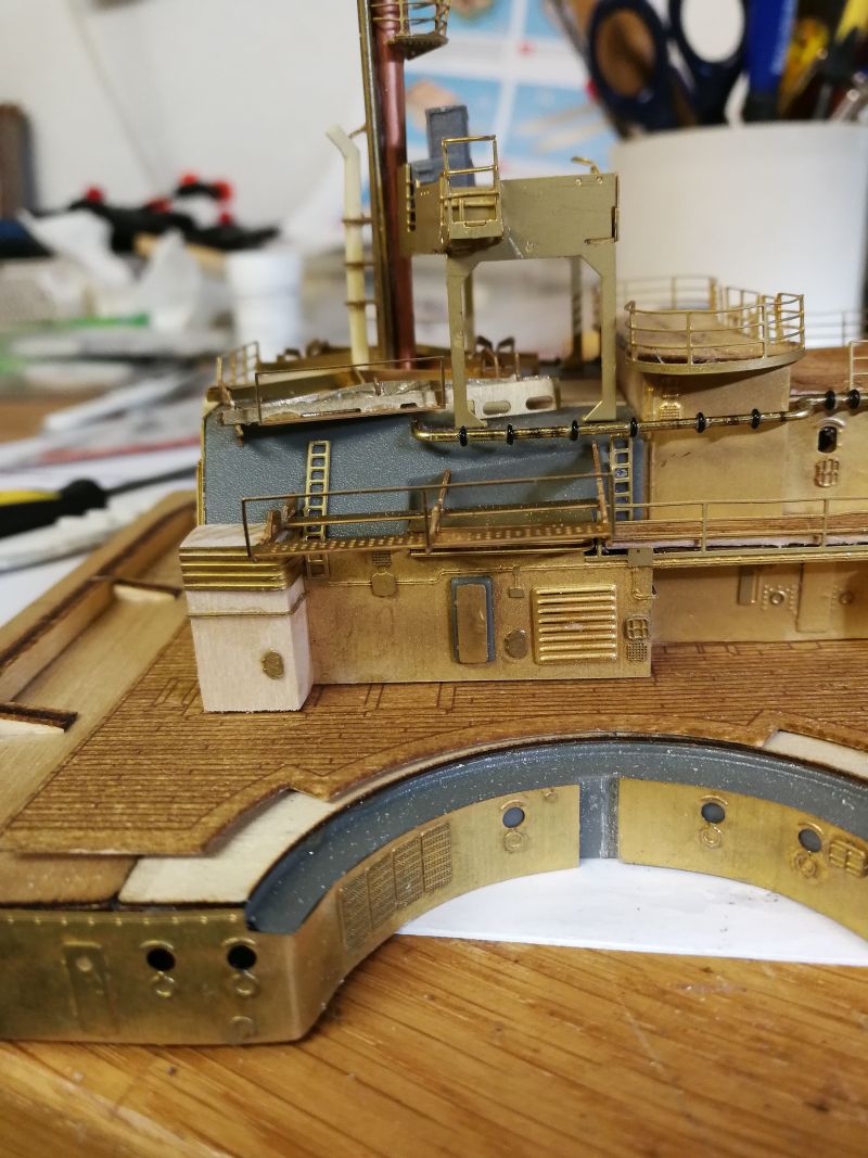

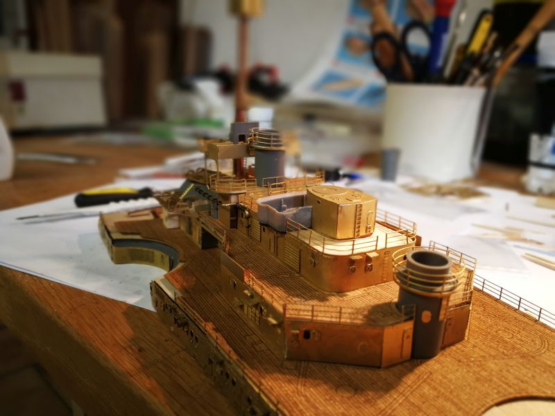

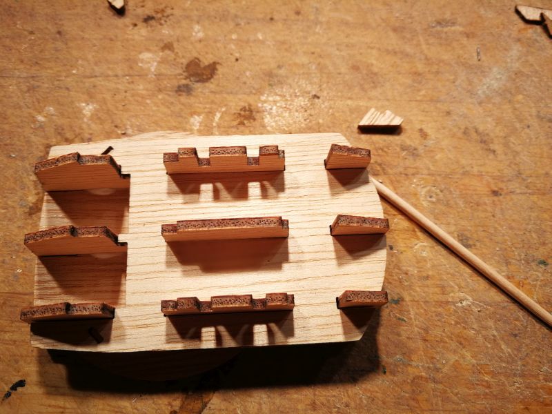

Hier mal ein paar Bilder mit den Bauteilen des achteren Bereichs....natürlich ist noch nichts verklebt...nur mal so zum schauen Very HappyVery HappyVery Happy
Die Decks habe ich mit Teak gebeizt
Cpt. Toms Bismarck Img_2053
Cpt. Toms Bismarck Img_2055
Cpt. Toms Bismarck Img_2054
Cpt. Toms Bismarck Img_2052
Cpt. Toms Bismarck Img_2057
Cpt. Toms Bismarck Img_2056
Wenn alles klappt wie ich mir das vorstelle werde ich am Montag die Bauteile grundieren und mal in der Bauanleitung schauen welche Teile da noch angebaut werden müssen....dann lackieren, zusammenbauen und gut verstauen Very HappyVery Happy
