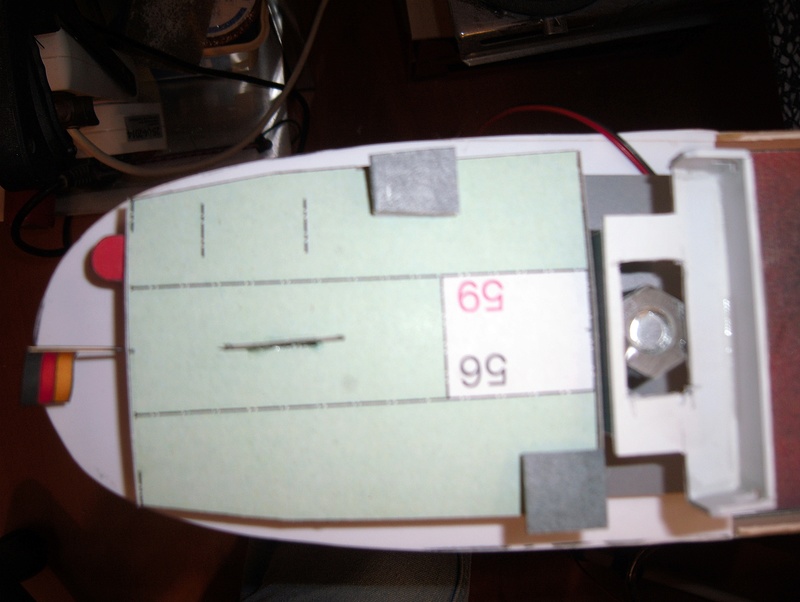

So schaut es heute Abend aus, der micro Motor mach max.30UpM und hebt die Brücke
Ist sicher noch ein bischen Arbeit dran, wie die Stempel vorne und die Verkleidung der Schraube und.............................

hier zeige ich euch meine Lösung mit den Stützen vorne unter der Brücke. Jetzt fährt die Brücke perfekt rauf und runter. Die Brücke ist Mahagoni gebeizt und lackiert. Mit schwachem Rotlicht beleuchtet und verdrahtet. Die positionsleuchten sind auch montiert und verkabelt. Der Aufbau Achtern ist unter das Messer gekommen. Die Fenster sind verglast und alles weiß beleuchtet und verkabelt. Die blauen Fenster waren fürchterlich

schön das du dir Gedanken um eine Lösung für mein Modell zu finden. Ich hätte die Schraube auch mit einem Rohr verkleiden können. Das hielt und halte ich aber nicht für wirklich wichtig, weil es eh nur zu sehen ist wenn man darauf hingewiesen wird. Die vorderen Stempel fahren duech kleine Führungen in den Rumpf. Rein funktionell sind sie wichtig fürs Modell. Dadurch wird die Brücke in Position gehalten und dreht sich nicht um die eigene Achse. Bei Zeiten werde ich mal ein kurzes Video dazu einstellen.
Hier zwei Fotos mit Beleuchtung una mal mit hoch gefahrener und mal mit runter gefahrener Brücke.
Plastikschiff- Allesleser
Re: Binnenschiff BARGE / Schreiber 1:100 als RC-Modell
Jetzt brauchst Du wieder eine endabschaltung Brücke oben Brücke unten
Mfg Günther
Hallo Günter mein Freund,
dieses mal geht es ohne Endabschaltung. Mit diese Elektronic habe ich immer noch Probleme
. Ist die Brücke oben dreht die Schraube aus der Mutter, dreht aber alleine wieder ein. Brücke unten, und die Schraube bleibt von alleine stehen (wegen des Getriebes).
Hy Thomas, das Problem ist bereits gelöst, aber danke für deine Wurfeltechnik. Die habe ich vor über 50 Jahren schon verkauft.
