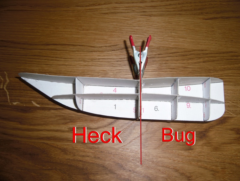

Hallo liebe Freunde des Karton Modellbaus,
ich habe die Bögen auf 1:100 scaliert. Und die ersten Teile für Bug und Heck auf Pappe geklebt. Und zusammen geklebt. Aber schaut selbst.................
Das Bugteil
Binnenschiff BARGE / Schreiber 1:100 als RC-Modell Dsci0010
Binnenschiff BARGE / Schreiber 1:100 als RC-Modell Dsci0011
Das Heckteil  nur angelegt....
Binnenschiff BARGE / Schreiber 1:100 als RC-Modell Dsci0012
Aus einer anderen Perspektive
Binnenschiff BARGE / Schreiber 1:100 als RC-Modell Dsci0013
Binnenschiff BARGE / Schreiber 1:100 als RC-Modell Dsci0014
Schraube, Welle und Motor unter zu bringen wird ein echtes Problem wegen de geringen Höhe...................

Beitrag von Frank Kelle Mo 12 Jun 2017, 19:41
Hmmm... das dürfte zum Grübeln anregen, da das Schiff ja nur einen mittigen Propeller hat. Da liegt exakt der Hauptspant vom Gerüst.

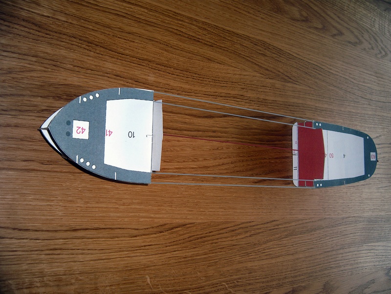

Beitrag von Plastikschiff Di 13 Jun 2017, 17:32
Hallo Modellbau Freunde
@ Manfred
Natürlich hast recht mit dem Maßstab, ursprünglich 1:100 und von A4 auf A3 vergrößert. Müsste somit jetzt  M1:125 sein, die Abdeckungen der Ladeluken sind ineinander schiebbar weil verschieden hoch.
@ Frank
Ich baue den Rumpf erst aus Karton, fest und verwindungsfrei. Nach dem auflegen einer Trennfolie wird ein Rumpf aus Glasfaser und Polyharz Schichten gefertigt. Nach dem Aushärten wird der Karton Rumpf wieder entfernt. Jetzt habe ich einen Glasfaser Rumpf der in sich schon stabil ist, Aber das aufgeklebte Deck gibt die letzte Festigkeit.
Bug und Heck Teile habe ich um 10 mm erhöht. Sonst wäre kein Platz für Akku und Motor gewesen, war so auch ursprünglich geplant.
Binnenschiff BARGE / Schreiber 1:100 als RC-Modell Dsci0015
Jetzt dürfte der Platz für den Motor langen.
Binnenschiff BARGE / Schreiber 1:100 als RC-Modell Dsci0016
