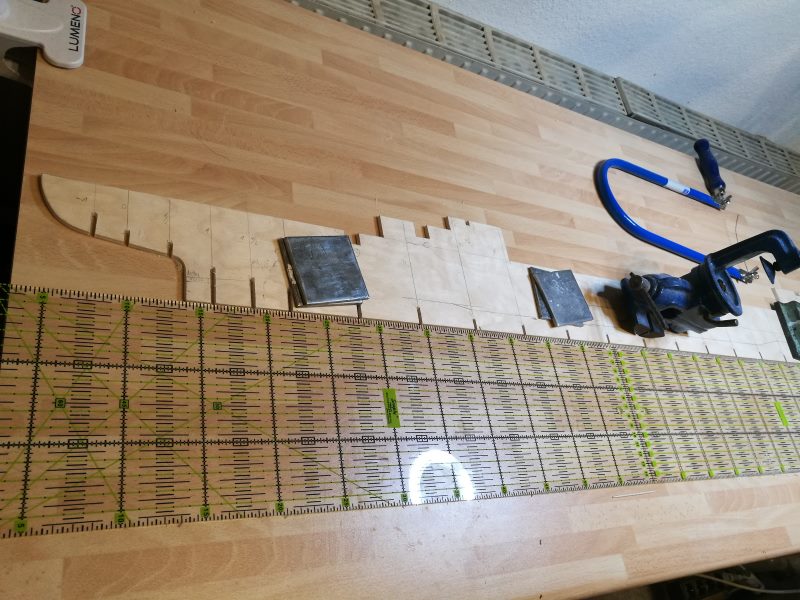

Der Kiel
Hallo alle Zusammen,
Da kreist doch wohl der Blocker.. Ähhh ne die Laubsäge
Sicherlich wäre das mit einer elektrischen Säge einfacher gewesen, aber mit Handarbeit ist für mich mehr Bastelspaß verbunden.
Aber genug davon. Es wächst so langsam zusammen, was zusammen gehört.
Die Kiellegung rückt näher und wird mit ordentlich Kristallweizen gefeiert, wenn es soweit ist.
Doch schaut selbst, noch ist alles flach, so flach wie die Witze von Brösel Werner
und jetzt gönne ich meiner Laubsäge ein Neues Blatt und dann ab an die Spanten

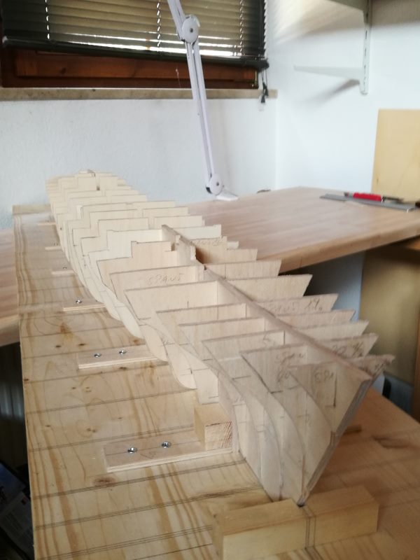

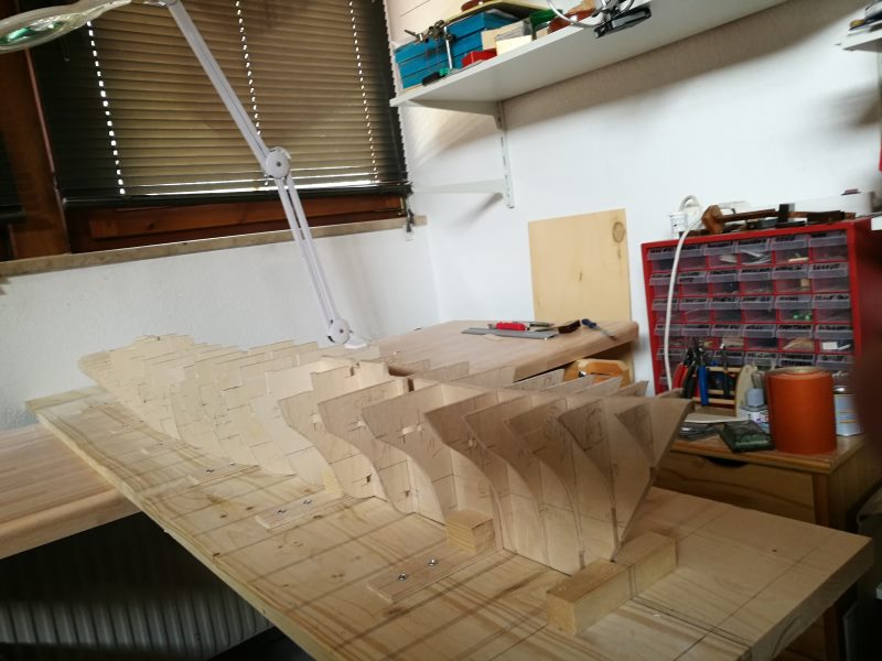

Der Tag des müden Handgelenks.....
Ich hatte schon ganz vergessen wie das ist, wenn man den ganzen Arbeitstag am Computer verbringt und
sich dann zum Laubsägen einer nicht wirklich geringfügigen Menge Holz entscheidet.
Die eine oder andere Spante habe ich bereits gesägt aber noch nicht fix montiert sondern nur erst einmal an Ihren Platz gestellt.
Die Feinjustierung und Einpassung kommen dann später.
Hier ein paar Impressionen vom derzeitigen Fortschritt
(und während Ihr euch die Bilder anschaut, kühle ich mein Handgelenk......... )
es gibt Fortschritte (Dank Urlaub)
Die Spanten sind inzwischen alle ausgesägt.
Zur Veranschaulichung habe ich Sie alle mal lose in den Querspannt eingestellt und so sieht es jetzt aus
So far so good,
bevor ich jetzt aber mit dem justieren und verleimen der Spannten beginne, wird es mal wieder Zeit für eine Anekdote aus meiner Seefahrtzeit auf der „Deutschland“

Guten Morgen alle Zusammen,
auch hier geht es langsam weiter.
Die Spanten sind jetzt an Ihrer Position angekommen und verleimt.
Das Hauptdeck ist auch bereits eingezogen.
Wenn das jetzt alles trocken ist, setze ich noch Balsa-Füllungen am Bug und Heck ein, damit die Planken an den "Rundungen" der alten Dame besser anliegen.
Aber alles der Reihe nach
So sieht es bis jetzt aus
Bis demnächst
und weiter geht's

Guten Morgen aus Frickingen,
es gibt wieder ein paar kleine Fortschritte.
Damit die Planken am Heck genug Auflagefläche haben, habe ich die Zwischenräume der Spanten im Heckbereich mit Balsaholz aufgefüllt und geschliffen
Danach habe ich das B-Deck eingebaut
Als nächstes werde ich jetzt die Zwischenräume der Spanten im Bugbereich mit Balsaholz auffüllen und schleifen.
Dann kommen die Planken am Rumpf.
Aber davon soll ein anderes Mal geschrieben werden
NavyRalf- Modellbau-Experte

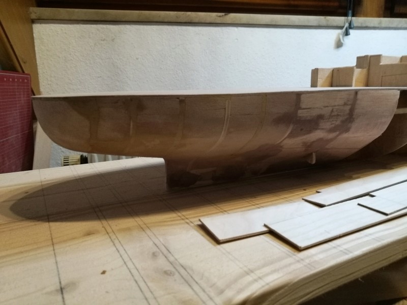

Einen wunderschönen Guten Tag aus dem nebligen Frickingen,
Die vorbereitenden Arbeiten am Bug sind jetzt auch fertig.
Das sieht jetzt zwar noch nicht besonders schön aus, aber die spätere Rumpf form ist schon erkennbar.
Als nächstes kommt jetzt die Beplankung des Rumpfes und dann natürlich
Schleifen Schleifen Schleifen

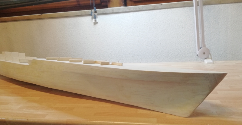

Einen wunderschönen Guten Morgen Heute Morgen,
auch mit der Deutschland ist es inzwischen weitergegangen.
Die Beplankung ist nun endlich fertig. Den Aufwand habe ich bei 1,38 Meter Rumpflänge doch ein wenig unterschätzt.
Das ist nun der derzeitige Stand der Dinge, doch schaut selbst
Bevor ich mich nun den Ankerklüsen am Bug, den Wellentunnel für die 3 Antriebswellen sowie der Ruderanlage widme,
bau ich erst einmal einen "Werftständer", damit mir beim weiterbau des Oberdecks keine Beschädigungen am Unterwasserschiff entstehen kann.
Der Werftständer ist zwar noch nicht ganze fertig, hier aber schon einmal ein paar Impressionen für Euch
Ich Wünsche allen Modellbauern einen Guten Rutsch, ein frohes Neues und vor allem GESUNDES Neues Jahr 2018
Möge es friedlich bleiben
