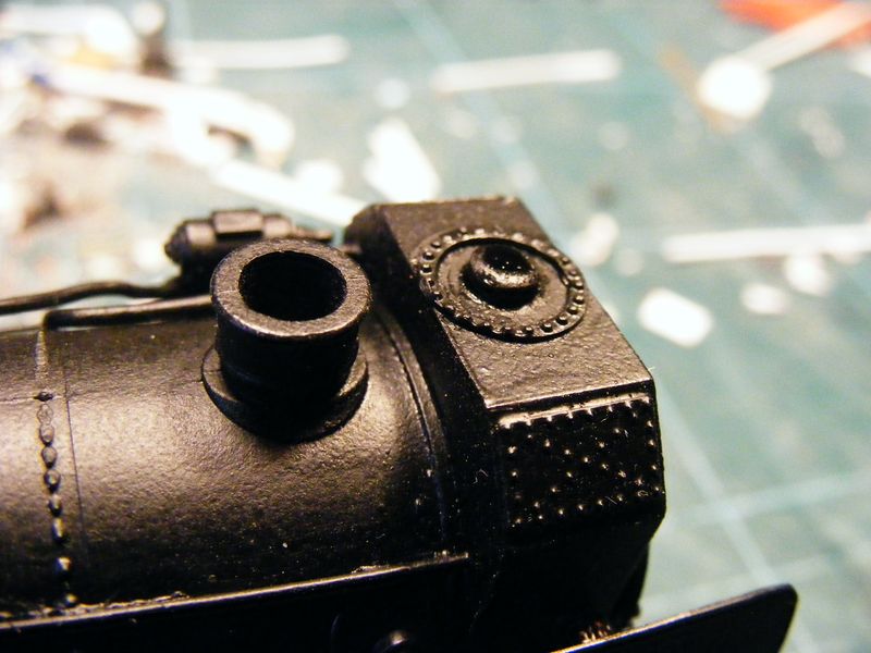

Danke Dietmar, für Deinen Hinweis.
Ich hatte es zwar auf dem Bild bemerkt, aber die Kleinigkeit auf dem Mischvorwärmer am Modell vergessen. ...
Die Literatur gibt keinerlei Hinweise um was es sich dabei handelt. Möglicherweise eine Revisionsöffnung o.ä..
Im Modell habe ich es dann so umgesetzt (Fantasie eines ehem. Konstrukteurs ...

Also, soweit mir bekannt, wird beim Mischvorwärmer Bauart IfS-DR der Abdampf direkt zur Vorwärmung des Kesselspeisewassers durch dieses geleitet. Da aber nicht 100 % des Abdampfes genutzt werden, bleibt immer ein Rest, der "entsorgt" werden muss, also ab ins Freie. Das sieht man bei Lastfahrt an der weißen Dampffahne, die vor dem Schornstein aus dem Mischvorwärmer austritt. Im Stand oder Leerlauf zeigt sich ab und zu ein weißes Wölkchen.
Nun wäre es ja naheliegend, dass der Knorr-Mischvorwärmer MVR ähnlich funktionierte, dann wäre Deine "Abdampföffnung" durchaus zu verstehen.
Gruß, Karl-Heinz
Gruß, Karl-Heinz

Hallo Wolfgang,
Deine Lösung für den MV finde ich Klasse, werde dies bei mir ebenso bauen.
LG Dietmar
LG Dietmar
