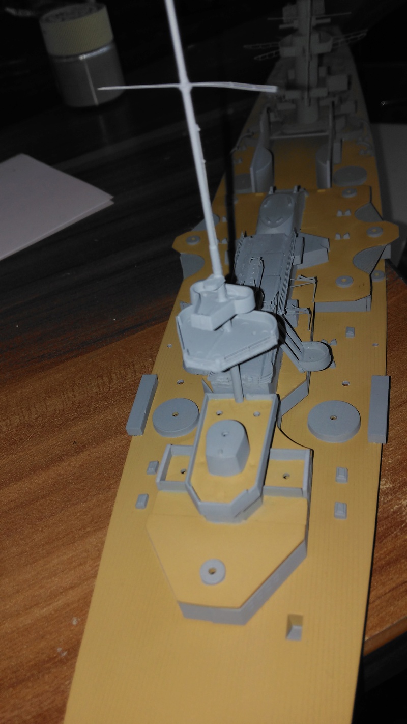

Moin  ein weiterer kleiner Fortschritt ist vollbracht, Hüpfeding  die ersten Aufbauten sind angebracht.So schaut es Momentan beim Bau aus  (Hanger Deck liegt nur provisorisch drauf ) die fordere Antenne ist auch fertig und der Hanger Unterbau hat noch einige PE Ergänzungen bekommen

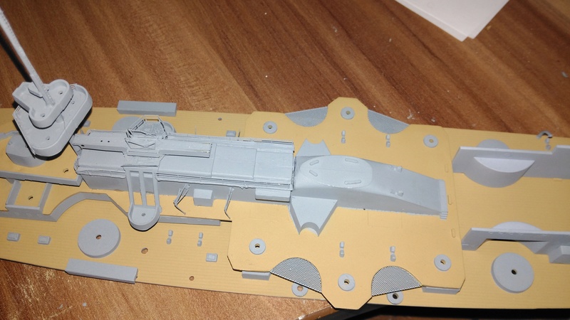

zum 2ten Bild weiß ich nicht wie ich es machen soll, da die Plattform mit den PE Teilen nicht so hin gehauen hat da die 1 er Flak zu hoch waren und die PE Teile hochgedrückt haben. So würde ich es sonst machen, oder sol ich die 4 PE Plattformen lieber weg lassen was meint ihr dazu Question Question Question

später würde die Plattform noch mit einer Rehling umgeben sein dann würde es ev nicht so auffallen das sie von oben rauf geklebt ist

Toll gebaut bisher, ich würde die M AT auch eher mit ner Reeling umgeben als mit dem seltsamen Gitternetz
Bausatz Scharnhorst / Heller 1:400 - Seite 2 Empty Re: Bausatz Scharnhorst / Heller 1:400
Beitrag von matze2009 Do 20 Apr 2017, 20:39
also gitternetz weglassen

Hallo Matze,
diese halbkreisförmigen "Gitterplattformen" waren am Vorbild einfach nur Sicherungsnetze,
die am oberen Handlauf der Reling angebracht waren ... siehe Bild ...
http://fotoshop44.de/WebRoot/Store23/Shops/9a4f3a6e-60e0-4d8c-a8d9-96955d4e655a/589F/4CF0/A487/66BC/6FB4/0A48/355F/F2C3/D2293.jpg
Die PE-Teile wirken viel zu massiv, laß' sie einfach weg ... Wink

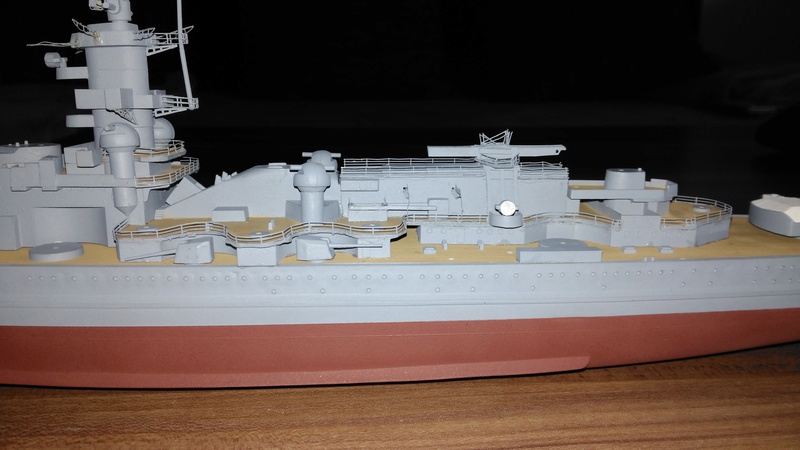

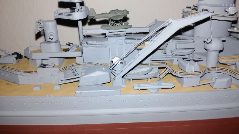

Beitrag von matze2009 Fr 21 Apr 2017, 18:38
so schaut es sie momentan aus .. Das erste mal, das ich mit einer vor lackierten Rehling gearbeitet habe. Ich finde es ist ein unterschied zwischen Tag und Nacht , aber schaut selbst
Bausatz Scharnhorst / Heller 1:400 - Seite 2 Img_2125

Beitrag von Jörg Fr 21 Apr 2017, 18:42
Na, das sieht doch nun schon ganz gut aus, Matze ... weiter so! Bausatz Scharnhorst / Heller 1:400 - Seite 2 Top10
Beitrag von matze2009 Fr 21 Apr 2017, 19:00
danke dir Jörg, das stimmt es schaut für das erste mal nicht schlecht aus... mich stört nur ein wenig die Klebestellen von der Rehling das sie so doll zu sehen ist
matze2009
matze2009
Beitrag von Jörg Fr 21 Apr 2017, 19:04
Das wird mit mehr Übung und gezieltem, sparsamen Klebereinsatz sicher auch noch besser, Matze! Cool
Beitrag von matze2009 Fr 21 Apr 2017, 19:05
kann auch daran liegen das ich Sekundenkleber Gel nehme oder?
matze2009
matze2009
Beitrag von Jörg Fr 21 Apr 2017, 19:12
Das ist auch möglich, versuch's doch testweise auch mal mit dünnflüssigem Kleber ... Bausatz Scharnhorst / Heller 1:400 - Seite 2 Gruebe10
Mit dünnflüssigem Sek.Kleber müssen die PE-Teile aber gleich "sitzen" - der bindet fast sofort ab!
Man kann "Kleberblitzer" auch ganz zum Schluß gezielt noch mit etwas Mattlack übersprühen,
damit sie nicht mehr so auffallen.

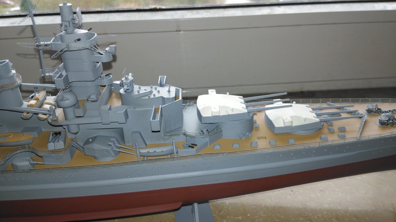

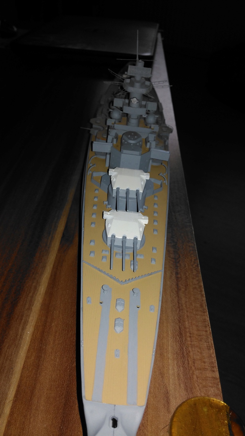

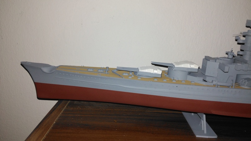

und es ging heute weiter  mit der Rehling oben rum, desweiteren sind heute die Geschütze angebracht und die Rettungsboote.
Langsam nimmt die Scharnhorst immer mehr gestallt an Wink
Bausatz Scharnhorst / Heller 1:400 - Seite 2 Img_2131
Bausatz Scharnhorst / Heller 1:400 - Seite 2 Img_2130
Bausatz Scharnhorst / Heller 1:400 - Seite 2 Img_2129
die etwas Schieflage kommt da das Modell nicht mit den Ständer verklebt ist sondern  nur rauf gestellt

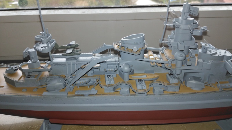

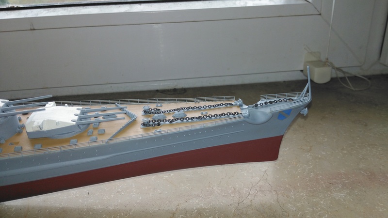

Beitrag von matze2009 Sa 22 Apr 2017, 23:20

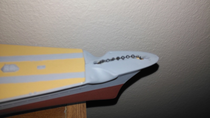

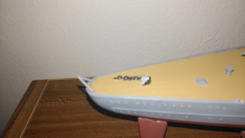

weitere Bauteile sind verarbeitet Niedergänge und 2 Ankerketten ..
Bausatz Scharnhorst / Heller 1:400 - Seite 2 Img_2136
Bausatz Scharnhorst / Heller 1:400 - Seite 2 Img_2134
Bausatz Scharnhorst / Heller 1:400 - Seite 2 Img_2135
Morgen gehts weiter mit der Rehling, Ketten,Anker und Schrauben dann ist die Scharnhorst fertig und kann sich zur Bisi,Prinz Eugen,Tirpitz und der Spee gesellen

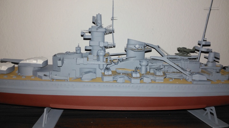

Beitrag von matze2009 So 23 Apr 2017, 15:30

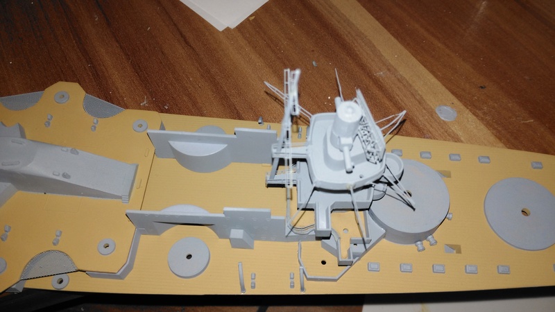

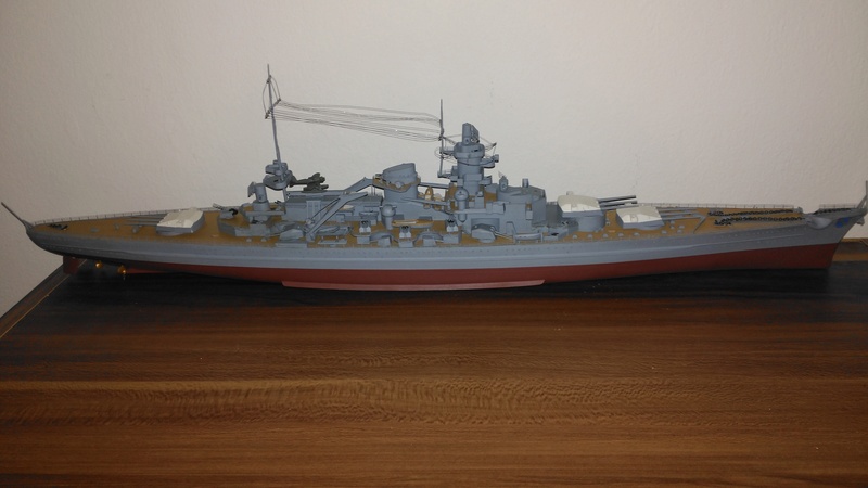

Die Scharnhorst ist Fertig außer das mit der Takelage ... ich habe sowas noch nie gemacht habe ehrlich gesagt auch Angst das die feinen PE oder Plastik Teile abbrechen würden ... Würde es aber anderer Seite gerne mal ausprobieren .. kann mir einer von euch Tipps geben wie ich es anstellen kann
Bausatz Scharnhorst / Heller 1:400 - Seite 2 Img_2145
Bausatz Scharnhorst / Heller 1:400 - Seite 2 Img_2143
Bausatz Scharnhorst / Heller 1:400 - Seite 2 Img_2142
Bausatz Scharnhorst / Heller 1:400 - Seite 2 Img_2144
matze2009
matze2009

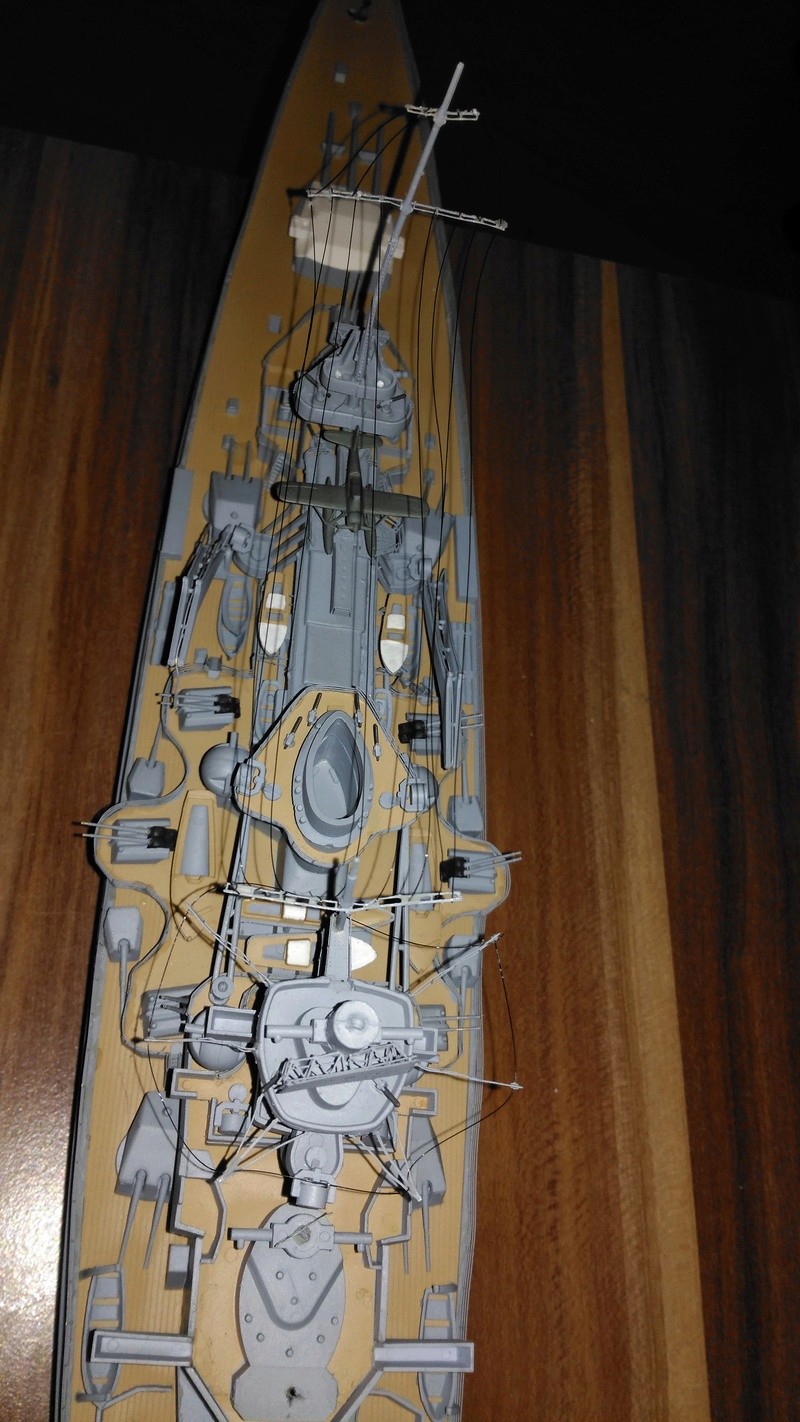

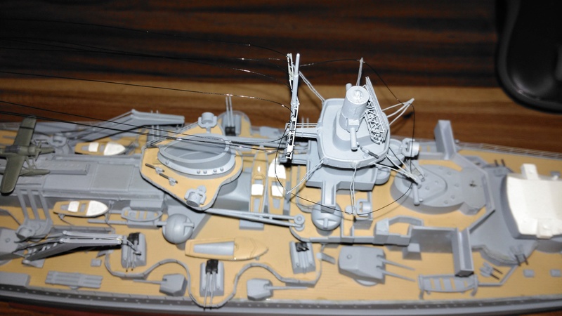

Beitrag von matze2009 Mo 24 Apr 2017, 15:32
So es ist vollbracht die Scharnhorst ist vorerst  fertig geworden Cool wer noch was vermist bitte melden .. es ist meine erste Takelage Wink
