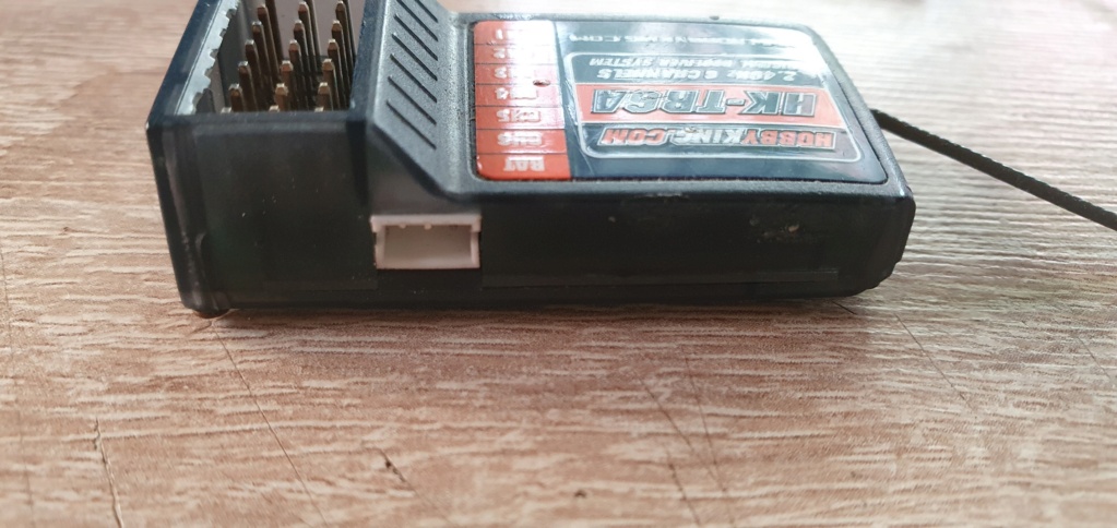

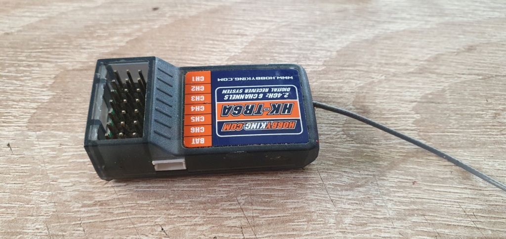

Moin Gemeinde,
Ich muß mal den alten Fred wieder hochholen...ich bin schon seit ner geraumen Weile aus dem Thema RC raus und hab jede Menge vergessen...
Fogende Frage hat sich mir gestellt:
ich hab den Empfänger
und der hat so nen Stöpsel...sach ich mal...
und da kommt das Teil rein
und nu hab ich vergessen wozu das Teil gut war?
Weil soweit ich mich erinnere funktioniert die Funke auch ohne das Teil...
Fragen über Fragen
Wer kann mich erleuchten?

Re: Fernsteuerung HK-T6A von Hobbyking Probleme
Hallo Ingo,
da kannst Du einen "Satelliten" anschließen, der die Empfangsbedingungen im Modell verbessert.
Gruß Ulrich
Gruß Ulrich
