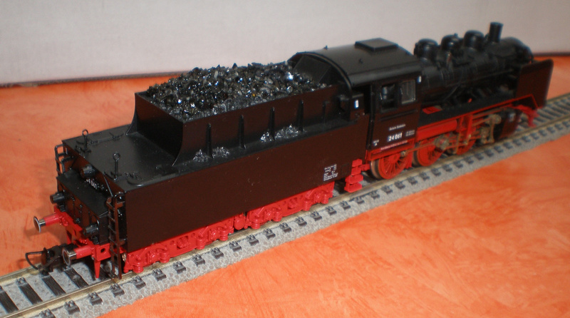

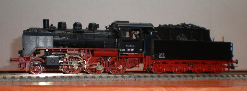

Hallo Modellbauer,
vor kurzer zeit stellte ich hier meine Personenzuglok BR 24 vor:
https://www.der-lustige-modellbauer.com/t28140-das-steppenpferd-die-br-24
Ein besonderer Umbau hat es mir angetan, die Lok 24 061 mit Langlauftender. Im Oktober 1948 erhielt die Maschine im Auftrag vom Versuchsamt Göttingen,
später Minden, den vierachsigen Tender T 26 von der Lok 50 909. Die Maschine wurde für Messfahrten ohne Bremslok, Überführungen von Messwagen u.s.w
eingesetzt. Aber auch für Planfahrten wurde die Lok benutzt. Der Aktionsradius wurde durch den großen Tender wesentlich erweitert.
Im März 1961 erfolgte die Z-Stellung und November 1962 die Ausmusterung. Im Oktober 1964 wurde sie schließlich verschrottet.
Zum Modell in Spur HO: vor etlichen Jahren gab es diese Lok bei Märklin als Sondermodell, leider nur in Wechselstrom.
Ich suchte nach einer anderen Möglichkeit und kam auf Fleischmann, hier war ja die BR 24 als Gleichstrom-Modell erhältlich, ebenso auch die BR 50.
Somit war das Problem mit den Tender gelöst. Allerdings ist die BR 50 bei Fleischmann im Maßstab 1:85 gehalten, ist also etwas zu groß.
Länge und Breite machen ca. 2 mm aus, dies kann ich leicht verschmerzen.
Der Umbau ist denkbar einfach, die Lok-Tender Deichsel passt sehr gut, es sind nur die beiden Litzen zur Stromführung anzulöten, eine neue Loknummer
und schon passt das Ganze.
Es ist verwunderlich, daß Fleischmann auf so ein "Sondermodell" verzichtet hat. Da es die BR 24 und BR 50 bei Roco gibt, wäre dies natürlich eine Option.
LG Dietmar

vielen Dank für Lob und Zuspruch, mit wenig Aufwand, erhält man eine andere Variante. Noch einige Worte zu den Scheibenrädern.
Auf der Abbildung sind die Tenderräder eindeutig als Scheibenräder zu erkennen.
Im Modell gibt es den Tender T 26 nur von Fleischmann und Roco als Triebtender und die sind mit Speichenrädern ausgerüstet.
Sicher, man könnte diese umtauschen, aber ich habe keinen Bock, an den Antrieb herumzufrimeln. Also bleibt alles so, wie es ist.
Mir ist der Gesamteindruck wichtig und der ist stimmig und Speiche gefällt mir besser als Scheibe.
Übrigend fuhr die 24 009 einige Zeit mit Scheibenvorlaufrädern herum.
