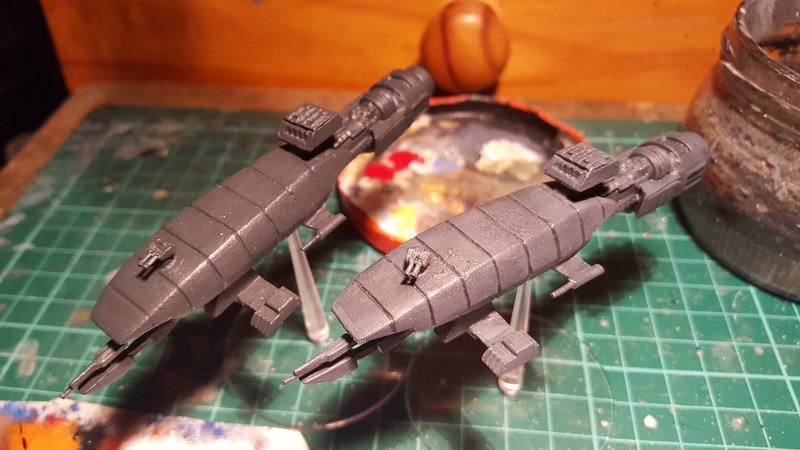

Beitrag von SibirianTiger am Sa 15 Jul 2017, 09:25
Die Qual der Wahl fiel schwer was die Schiffe anging, hatte mich dann entschieden zuerst die beiden Marathon Advanced Cruiser anzufangen. Da ich die ganze Woche über am pinseln war, kommen die Bilder in zwei Etappen. Hier der erste Teil
Babylon 5 Erdallianzflotte aus dem Table Top Spiel "A Call to Arms" vom MGP - Seite 10 Comp_128
Als Grundfarbe hatte ich dann Anthrazit von Revell gewählt
Babylon 5 Erdallianzflotte aus dem Table Top Spiel "A Call to Arms" vom MGP - Seite 10 Comp_129
Babylon 5 Erdallianzflotte aus dem Table Top Spiel "A Call to Arms" vom MGP - Seite 10 Comp_130
Für die erste Aufhellung kam Panzergrau von Revell zum Einsatz
Babylon 5 Erdallianzflotte aus dem Table Top Spiel "A Call to Arms" vom MGP - Seite 10 Comp_131
Babylon 5 Erdallianzflotte aus dem Table Top Spiel "A Call to Arms" vom MGP - Seite 10 Comp_132
Für die zweite Aufhellung kam Sky Grey von Vallejo zum Einsatz
Babylon 5 Erdallianzflotte aus dem Table Top Spiel "A Call to Arms" vom MGP - Seite 10 Comp_133
Babylon 5 Erdallianzflotte aus dem Table Top Spiel "A Call to Arms" vom MGP - Seite 10 Comp_134
Die Highlights hatte ich mit einem Hauch von White Grey von Vallejo gesetzt
Babylon 5 Erdallianzflotte aus dem Table Top Spiel "A Call to Arms" vom MGP - Seite 10 Comp_135
Babylon 5 Erdallianzflotte aus dem Table Top Spiel "A Call to Arms" vom MGP - Seite 10 Comp_136
Die unterseite wurde nur mit Panzergrau aufgehellt, was man hier schlecht sieht
Da es ja überhaupt keine Vorlagen im Web zu diesen Schiffen gibt, hab ich mir jetzt die künstlerische Freiheit bei der restlichen Farbgebung genommen
Babylon 5 Erdallianzflotte aus dem Table Top Spiel "A Call to Arms" vom MGP - Seite 10 Comp_137
Was die Triebwerkseinheit angeht hab ich für die Farbgebung der Erdallianz entschieden. Hier kam als Grundfarbe Mittelblau von Ral Partha zum Einsatz
Babylon 5 Erdallianzflotte aus dem Table Top Spiel "A Call to Arms" vom MGP - Seite 10 Comp_138
Babylon 5 Erdallianzflotte aus dem Table Top Spiel "A Call to Arms" vom MGP - Seite 10 Comp_139
Dann folgte in mehreren Schichten Dunkelblaue Tinte von Miniatur Paint für die Schattierung drauf
Babylon 5 Erdallianzflotte aus dem Table Top Spiel "A Call to Arms" vom MGP - Seite 10 Comp_140
Während die Tinte am trocknen war kam auf den vorderen Teil der Triebwerkseinheit Purpurrot von Revell drauf.
Babylon 5 Erdallianzflotte aus dem Table Top Spiel "A Call to Arms" vom MGP - Seite 10 Comp_141
Für das Washing der Purpurrot hatte ich die Purple Tone von Army Painter in drei Schichten aufgetragen, war zu faul meine Lila Ink ausm Koffer rauszukruscheln. Nochmal ein dickes fettes Danke an Peter für die Inks Gentleman, die Purple Tone is noch dunkler als meine Lila Ink und hat hier super gepaßt.
Babylon 5 Erdallianzflotte aus dem Table Top Spiel "A Call to Arms" vom MGP - Seite 10 Comp_142
Dann bekamen die Triebwerskeinheiten ihre erste Aufhellung mit Mittelblau und Purpurrot
Babylon 5 Erdallianzflotte aus dem Table Top Spiel "A Call to Arms" vom MGP - Seite 10 Comp_143
Die Highlights wurden mit einem Hauch von Weiß gesetzt.
Babylon 5 Erdallianzflotte aus dem Table Top Spiel "A Call to Arms" vom MGP - Seite 10 Comp_144
Dann gings an die Überlegung des Rumpfdesigns, Grau wollt ich die Schiffe net lassen. Da ja beim Bau auch außerirdische Technologien zum Einsatz kamen, unteranderem von den Minbari, kam die Idee den Schiffen ein leichtes violettes Tigermuster zu verpassen, da ja alle Minbarischiffe violette Rumpfzeichnungen haben. Für die Streifen hab ich die Purple Tone in mehreren Schichten aufgetragen.
Babylon 5 Erdallianzflotte aus dem Table Top Spiel "A Call to Arms" vom MGP - Seite 10 Comp_145
Babylon 5 Erdallianzflotte aus dem Table Top Spiel "A Call to Arms" vom MGP - Seite 10 Comp_146
Auch die Unterseite bekam ein paar Streifen.

Beitrag von lutz am Sa 15 Jul 2017, 10:00
Hallo Bianca,
die Wirkung der bemalten Modelle wird durch Deinen Malbereich doch sehr gemindert--
Highlights kann ich auch noch nicht erkennen--
lutz
lutz
Babylon 5 Erdallianzflotte aus dem Table Top Spiel "A Call to Arms" vom MGP - Seite 10 Empty Re: Babylon 5 Erdallianzflotte aus dem Table Top Spiel "A Call to Arms" vom MGP
Beitrag von SibirianTiger am Sa 15 Jul 2017, 10:11
Weißte Lutz, erstens liegt an der Cam das man einiges net erkennen kann, zweitens kommt die richtige Präsentaion noch wenn alles fertig is und drittens bemal du mal son Schiff in dem Maßstab 1:10000x, dann will ich ich sehen was du drauß machst Twisted Evil ...........

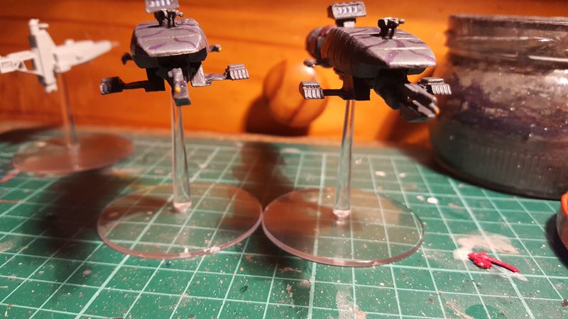

Jetzt folgt der zweite Teil
Babylon 5 Erdallianzflotte aus dem Table Top Spiel "A Call to Arms" vom MGP - Seite 10 Comp_147
Bei der zweiten Marathon hab ich die Musterung etwas anders gemacht.
Babylon 5 Erdallianzflotte aus dem Table Top Spiel "A Call to Arms" vom MGP - Seite 10 Comp_148
Babylon 5 Erdallianzflotte aus dem Table Top Spiel "A Call to Arms" vom MGP - Seite 10 Comp_149
Auch hier bekam der Bauch ein paar Streifen
Babylon 5 Erdallianzflotte aus dem Table Top Spiel "A Call to Arms" vom MGP - Seite 10 Comp_150

Die nächsten zwei Pötte soweit fertig.
Was meint ihr, soll ich die Tigerstreifen so lassen oder noch etwas aufhellen?
