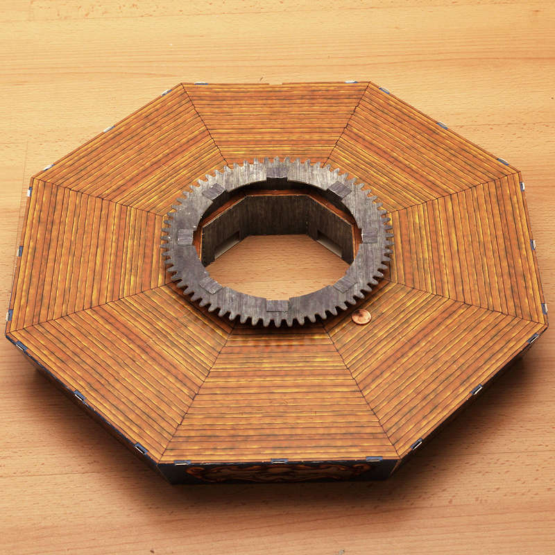

Neues von der Kirmes:
Drei große Zahnkränze werden zusammengeklebt und mit Verstärkungen und der Zahnkranzaufnahme verbaut.
Nach ausreichender Trockenzeit wird der Kranz auf das Podest montiert - die Aussparungen für die Zapfen passen perfekt!

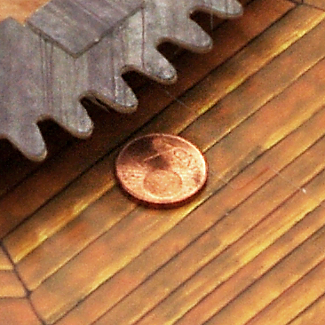

Aber jetzt habe ich doch mal unser 1-Cent Stück dazu gelegt.
Die Zähne / Flanken habe ich mit einer Sandblattfeile (aus der Nagelpflege) versäubert und mit Parkettlack (auf Wasserbasis)
behandelt. Geht auch mit Sekundenkleber - evtl. sogar noch besser - aber ich hatte gerade keinen geeigneten (geruchsneutralen)
zur Hand. Kleinere Zahnräder werde ich mit Sekundenkleber bearbeiten.
Jetzt gebe ich mich mal ans Kantenfärben und dann wird das Geländer montiert.
Dauert nicht lange bei den großen einteiligen Bauteilen; am längsten hält das Auslösen aus dem Kartonträger auf, gefolgt von den
Trocknungszeiten der jeweiligen Kleber.
Hier schon mal trocken zusammen gesteckt mit einem Aufbauhelfer (Junger Mann zum Mitreisen gesucht) 1:20 dekoriert.
Alles jetzt mal 8 und dann gibt's neue Pixel.
Gruß Ulrich

Aber jetzt habe ich doch mal unser 1-Cent Stück dazu gelegt.![]()
Ja wo ist es denn...
Nur (größen)wahnsinnige Leute hier

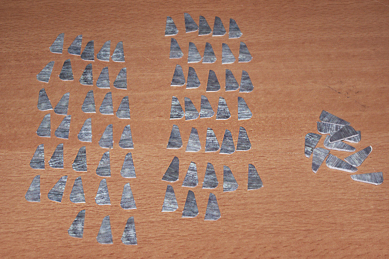

Und während der Trockenphase empfiehlt die Bauanleitung, einige -zig Keile vorzubereiten, die in verschiedenen
Baustufen zum Fixieren gebraucht werden. Dann hat man sie schon auf Vorrat und kann zügig weitermachen.
Je 3 Teile ergeben am Ende einen fertigen Keil. Da die Außenseiten bedruckt sein sollen, gibt es also Vorder- und Rückseiten.
Dazwischen ist egal. Damit man aber am Ende noch beide Varianten hat, muss die mittlere immer gewechselt werden:
2 rechts, 1 links, dann 2 links, 1 rechts usw., sonst kommt man durcheinander.

So sieht das Kurbelwellengehäuse zur Zeit aus:
Gruß Ulrich

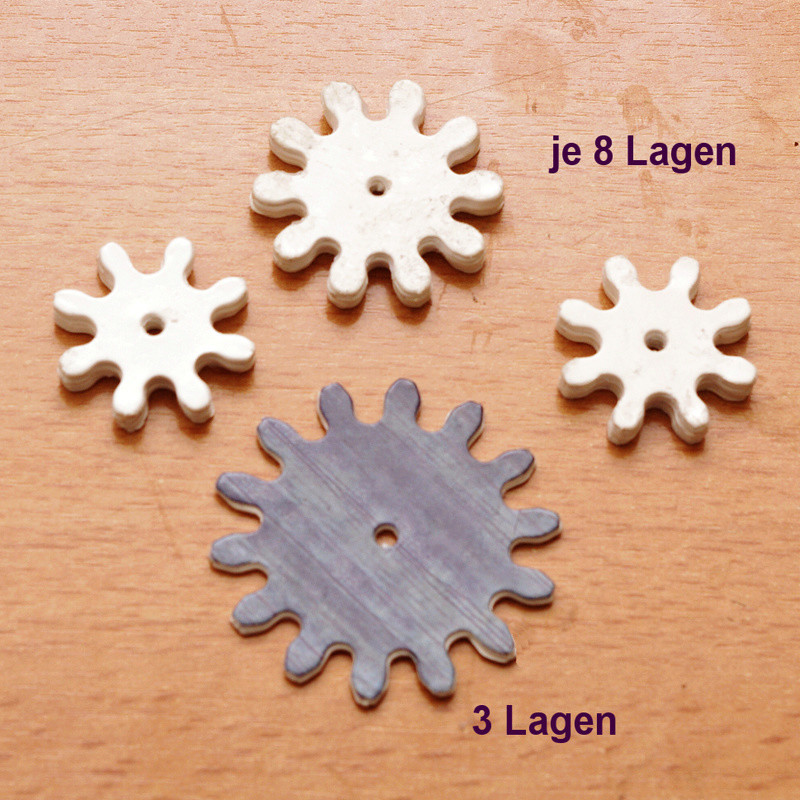

Zunächst baue ich jetzt die Original-Papp-Zahnräder aus je 8 Scheiben zusammen und montiere sie mit Buchenholzachsen im
Kurbelgehäuse, wie in der Beschreibung ausgeführt. Dann überlege ich, Teile z.B. durch Stahlachsen und Kugellager (beides aus den 1:10 Cars) zu
ersetzen und evtl. auch die Zahnräder, wobei die mit ihren 6 mm Dicke schon einen stabilen Eindruck machen.
Aber an die komme ich auch später immer wieder ran. Also - erst mal aus der Box gebaut, dann probiert, dann optimiert (wenn nötig).
Gruß Ulrich

Hallo Ulrich - ein wahrscheinlich unnötiger Hinweis: Härtest du die Zahnräder mit Sekundenkleber? Sek.kleber macht Karton wunderbar stabil, der lässt sich dann sogar schleifen. Aber wahrscheinlich kennst du das Verfahren sowieso! Gruß Michael (maxl)
maxl- Allesleser
Re: Nostalgie Carussell von HASBRO / Built Art
Danke, Ihr beiden Nachtschwärmer für Eure Teilnahme hier
@ Tommy: Ich bin auch gespannt!
@ Michael(maxl): Ja, in der Tat, das Verfahren mit dem Sekundenkleber wende ich bereits an. Da nehme ich gerne einen geruchsneutralen,
bzw. die Sorte für Styropor. Ersatzweise nehme ich auch mal Parkettlack, da muss ich die Teile nachher nicht vom Finger abschneiden
Ich habe übrigens noch Material von "Fischer-Technik" im Keller (Achsen, Achslager, Zahnräder, eine Kette und noch mehr); davon kann ich evtl.
auch was nehmen.
