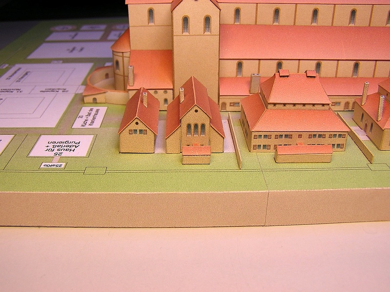

Die Aufnahme der Gäste
Alle Fremden, die kommen, sollen aufgenommen werden wie Christus: Denn er wird sagen: "Ich war fremd und ihr habt mich aufgenommen." (Mt 25,35)
Allen erweise man die angemessene Ehre, besonders den Brüdern im Glauben und den Pilgern. (Gal 6,10)
Diese Zitate habe ich den Regeln des Hl. Benedikt entnommen. Sie beschreiben mit wenigen Worten sehr schön die Bedeutung der benediktinischen Gastfreundschaft. Da die Aufnahme der Gäste aber nicht das geregelte Leben der Mönche beeinträchtigen sollte und eine Aufnahme im Klaustrum nicht vorgesehen und möglich war, wurden ihnen eigene Gebäude zur Unterbringung und Bewirtung eingerichtet. Im vorliegenden Fall war ein Haus für die Pilger vorgesehen sowie ein weiteres Haus für andere, wichtige Gäste.
Da die Verköstigung der Mönche sowieso einfach gehalten und dazu noch von häufigen Fastenzeiten geprägt war, wurden beiden Gebäuden auch eigene Küchen zugeordnet.
Abt und Gäste sollen eine eigene Küche haben; "so stören Gäste, die unvorhergesehen kommen und dem Kloster nie fehlen, die Brüder nicht."
Dem Abt oblag die Aufgabe, sich vor allem um die wichtigen Gäste zu kümmern und mit ihnen an einem Tisch zu speisen. Er hatte als Vorsteher eines großen, wirtschaftlich und geistlich bedeutsamen Klosters eben auch repräsentative Aufgaben.
Allerdings gab es seinerzeit wohl ernsthafte Diskussionen darüber, ob der Abt mit seinen Gästen wirklich getrennt von seinen Mitbrüdern essen sollte, oder ob nicht alle vielmehr alle gemeinsam zu Tisch sitzen sollten. Das hätte aber zur Folge gehabt, dass das Fasten der Mönche häufiger unterbrochen worden wäre, denn den Gästen wollte man die karge Kost der Mönche doch nicht zumuten.
Beim Idealplan hatte man sich letztlich für eine Trennung der verschiedenen Bereiche entschlossen. Die Pilger bekamen eine eigene Bäckerei und Brauerei (!), für die (nobleren) Gäste sah man eine eigene Küche, Bäckerei und noch eine Brauerei (!) vor.
Und noch etwas: Das Gästehaus hatte eine eigene Toilettenanlage, die im Pilgerhaus fehlt. Wie diese ihre notdürftigen Probleme erledigen sollten, verschweigt der Plan.
Die beiden ersten Bilder zeigen das Haus für die Pilger (größeres Gebäude) sowie die dazugehörige Bäckerei und Brauerei.
Das Haus für die vornehmen Gäste sowie die dazugehörige Küche im Vordergrund.
Beim Gästehaus ist mir allerdings ein Schnitzer unterlaufen. Ich habe die beiden Eingangsportale an die falschen Gebäudeseiten geklebt. Jetzt ist wenigstens der Zugang zum Toilettenhaus vornehm gestaltet.
Vornehme Gäste reisten selbstverständlich nicht alleine, man hatte Dienerschaft. Diese wurde in einem einfacher gebauten Haus untergebracht. Vermutlich nicht ganz grundlos wurde es auch an die äußerste Ecke der Anlage platziert. Dem Benehmen der Dienerschaft traute man offensichtlich nicht so ganz...
Dieses Bild habe ich erst nach Fertigstellung des Modells gemacht. Während des Baus war ich wohl zu beschäftigt.
Schöne Grüße
